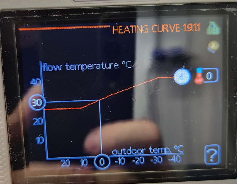

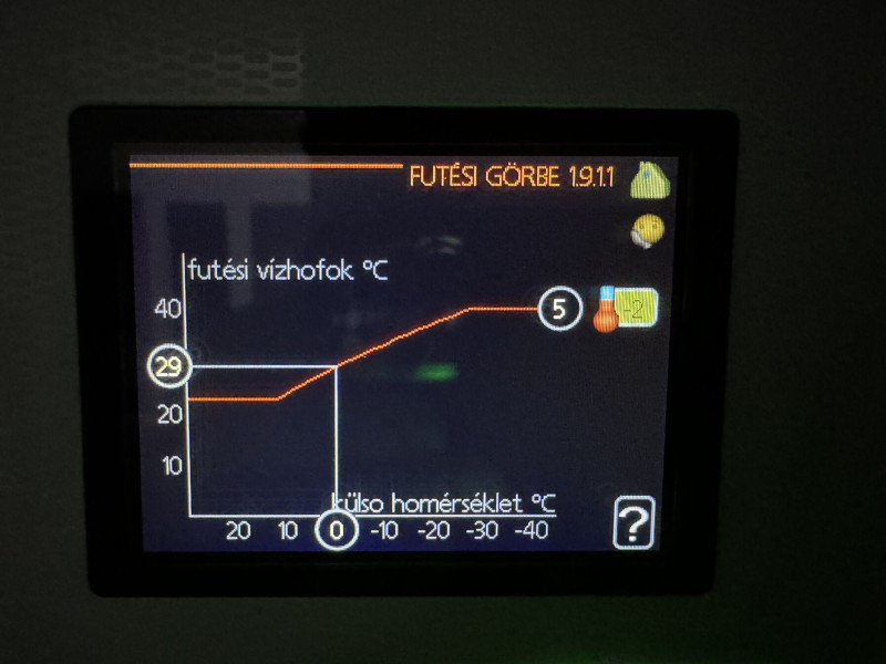

WiZARD
A mai nap az eredeti görbével próbáltam, így 43,5 kWh lett a fogyasztás.
Szinte egész nap maxon ment a kompresszor, de érezhető, komfort beli különbség nincs.Azért az durva, hogy a gépész szakértelme simán +50% fogyasztást eredményez. Hányat telepíthetett már, hány helyen mehet így...
WiZARD
Tavaly sajnos nem mértem még külön a hőszivattyú fogyasztását, így csak tippelni tudok a napi adatokból hogy mennyi lehetett a fűtés.
Az elmúlt napokban 28-31k kWh körüli napi fogyasztása volt a hőszivattyúnak. Ebből 6-8 kWh lehet a HMV. (melegebb időben 5-6 kWh/nap volt)
Ha jól sejtem akkor tavaly inkább napi 40 kWh környéke volt a napi fogyasztás, szóval talán van látható eredménye a másik görbének.(Holnap azért kipróbálom a régi görbével hogy úgy mennyi 1 nap)

BossBoss
Szintén Nibe. Split, 8 kW, igaz csak 80nm. Nekem gépész 0-ás beállításnál 32 fokot állított be. Most ebben a jó időben, lenyomtam -2-re, mert 25 fok volt bent.
Tavaly költöztünk, így első télen hagytuk, ahogy beállították. Meleg is volt nagyon. Így fogyasztott összesen a ház januárban 712, februárban 594 kWh-t. De ebben benne van minden más elektromos fogyasztás. Nézve a nem fűtési időszakot, olyan 300 kWh-t fogyasztunk. Abból számolva, így olyan január 400, február 300 volt csak fűtésre. Illetve a HMV-t is a Nibe készíti, ketten vagyunk egyelőre.
LOTR
igen, az első ábrán szereplő 0C kinti hőmérsékletnél 37C-os előremenőt sokallom én is egy padlófűtéses jól szigetelt épületnél
igazából most ebben az eléggé jó idős átmeneti időszakban lehet tesztelni, hogy mi az a minimum előremenő hőmérséklet, amivel még megfelelő a fűtés számotokra
és volt egy kérdésed is, amit végülis meg is válaszoltál, igen, az a legjobb, ha minél alacsonyabb teljesítménnyel megy lehetőleg minél kevesebb ki-be kapcsolgatás mellett a hőszivattyú
WiZARD
Nekem soknak tűnt, de azt is elfogadom ha ennyi.
Attól még a maximalizmusom nagyon kívánja hogy optimalizálják rajta ha lehetEddig ezzel a gorbevel ment.
Most beállítottam egy kevésbé meredeket, de lehet hogy még laposabbat is megpróbálok és onnan megyek majd meredekebbre ha kevés.
WiZARD
A fűtés rendszeremen szeretnék optimalizálni (Nibe levegő-víz, padló+mennyezet fűtés), hátha lehet csökkenteni a fogyasztást, mert a tavalyi évben a várakozásaimon felüli volt...
Sok eszközöm nyilván nincs, de úgy gondolom, hogy a kompenzációs görbe állításával finomhangolható a rendszer.
Ezzel hogy érdemes elindulni? A gyári alapbeállítás (amit a gépész meghagyott) elég meredek, gondolom ezt lapítva javulhat a hatásfok. Induljak laposból és szükség szerint emeljek?
Mi az optimális működés? (értem itt azt hogy az legjobb-e ha a hőszivattyú időben minél többet dolgozik de alacsony terheléssel)(tavaly december-januárban havi 700 kWh környéke ment el fűtésre, 150m2 jól szigetelt (15cm grafit, 3 rétegű ablakok) családi házban, 23 fokot tartva + központi hővisszanyerős szellőztető)
