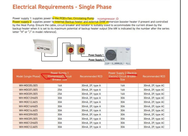

csubuka #1196 üzenetére
Main2 után csak a beépített fűtőbetét van (nálad 3kW), main1 a fő betáp, az szolgál ki minden egyebet. Értelemszerűen a kompresszor a fő fogyasztó.
A Main2-nek is kell fázis, különben hibát dob (legalábbis az én J-szériás gépem biztosan). Akkor is ha a menüben mindenütt tiltva van a fűtőbetét használat. Mindenképp szüksége van rá, ha fűtési üzemben leolvasztáskor nincs legalább 27 fokos visszatérő, akkor a beltéri hőcserélő védelme érdekében ráfűt, nehogy szétfagyjon.Mehet azonos fázisra is, ha bírja a mérőnél a kismegszakító. Én másik fázisra tettem a fűtőbetétet, nehogy egyidejű használat esetén kevés legyen a szufla.
csubuka
Ha jól sejtem a mains 1 meg mains 2 nem képes egyszerre működni, szóval a fő H tarifás betáp (mivel a gépbe beépített backup elektromos patronról van szó, ezért feltehetően jogilag H tarifára köthető...)-ból elég lesz a 32 A, akár pont a 30 is, de ha már egyszer kötik ne ezen múljon
30A nagyon-nagyon kis időben mehet a kábelen a kültéri és beltéri között, hiszen nagyon ritkán megy maxon a hőszivattyú, így szódával a 4mm2-es megoldás elég lehetne 10m-en. 10m-en 1,2% feszültség esés volna. (persze ez nem tökéletes mert a 4mm2 felhasználása maxi 30A-en kicsit necces... de a kedves szakember azt már behúzta)
De amivel bejönnek a beltérbe az elhibázott kültérinél végeztetett kábeltől, az azért 6mm2 kéne legyen... ott 30A-en csak 0,8% lenne az esés és szabványon belül maradunk szumma a 4mm2 meg 6mm2, szumma 20m szakaszon.
Kicsit visszaveszek a saját munkám minőségéből, mert tök felesleges igényesen végezni úgy érzem, az enyém is legalább ennyire hiányszakma.
Megy ez így is, ahogy ezek a szakik csinálják, csak kell bőrvastagság.
csubuka

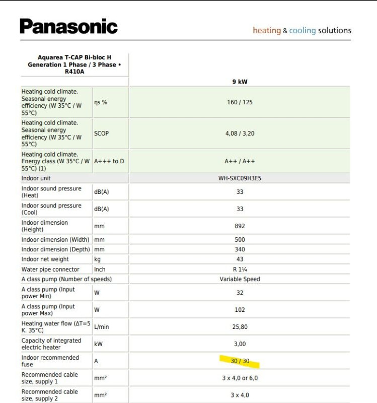

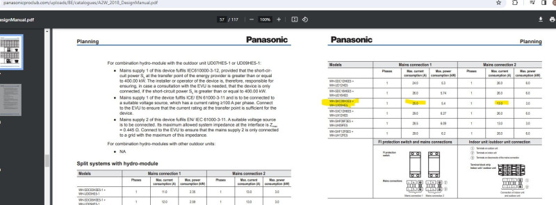

A 9kW T-Capnél hogy kell elképzelni ezt a Main 1, Mains 2 csatlakozást?
Kissé konfliktusosak a saját dokumentumatik. Van ahogy a 30-15 máshol 30-30 biztosítékot írnak elő
Gyakorlatilag a beltéri alaplapján két betáp van, az egyik a beltéri fele megy a másikat továbbadja a kültérinek?
Ennek a 30A-nek 6mm2-es vezeték kell, ezt kell számon kérni a szakin nem? És a beltéri kültéri összekötője szintén 6mm2-es kéne legyen?
Mi akkor a tényleges abszolút max terhelése 1 fázison?
Az egyértelmű számomra, hogy a villanyász a kerítés mellől jövő H tarifa kábellel rossz helyen állt ki, a kültérinél. Necces, mert a H tarifás betápban max szerszámmal oldható kötés lehetne... "okés" (az "igazi szakember" szerint) majd a kültéri dobozában továbbtoldja a beltéri fele, ahonnan visszajön... sírhatnékom van
2024 valóság.
Immár mindent le akarok ellenőrizni nehogy még valami ótvar gányolást bennehagyjon.

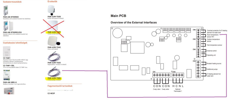

Egyáltalán mennyire fontos a külső hőmérséklet érzékelő egy T-Capnél? A leirás szerint csak akkor kötelező ha a nap telibe rásüt a kültérire... ez persze kicsit véleményes. Ha egy épület keleti oldalán van, akkor akár védhető is, hogy mégsem délre néz...

Ezt az esetet akár szerintem el is lehetne érni, hogyha a gyári szobahőmérséklet (PAW-A2W-TSRT) szenzor helyett az alap alaplapra bekötném a puffer hőmérőt (PAW-A2W-TSBU).
Igen gyanús az elnevezésekből, hogy a PAW-A2W-TSBU és a PAW-A2W-TSRT ugyanolyan karakterisztikájú, ezért ilyen az elnevezésük. Csak a szoba szenzort bedobozolták fali kivitelbe.
Így végeredményben talán lemásolható lenne a puffer hőntartás funkció a kiegészítő CZ-NS4P nélkül és anélkül, hogy a külső termosztát/saját egyedi zónavezérlő kapcsolójelét elhozná az ember a T-Caphez.

csubuka
Nagyon szépen köszönöm a részletes választ!
Hmm, félig-meddig értem.
Ha van puffer, de nincs kiegészítő panel ami azt kezeli, akkor ezt a "vízhőmérsékletre szabályozás" üzemet nem célszerű használni, mert nem tud érvényesülni a puffertartály áthidaló funkciója, csak (minimális keveredés mellett) átszalad rajta a víz.
Itt miért nem tud érvényesülni a puffer áthidaló funkciója? Gyakorlatilag valami elhanyagolható tömegáramot forgathat ilyenkor a beépített primer keringető nem? Vagy az is megborítja a viszonokat a pufferben?
Alternatívaként még azon agyaltam, hogy akár be lehetne kötni egy puffer szenzort (HMV indirekt tároló szenzor valójában ugyanez talán): PAW-TS1 úgy mintha az lenne a szoba hőmérséklet szenzor, amit fogadni tudna az alap kivitelű alaplap. Ilyenkor lehet, hogy be tudnám állítani a rendszert úgy mintha egy szobát tartana adott hőmérsékleten, ami valójában a puffer lenne? Vagy ez már az ultra kendács kategória? Elég sok dolgon bukhat, hiszen nem garantált, hogy a PAW-TS1 karakterisztikája ugyanaz pl., mint a hivatalos szoba hőmérséklet szenzoré, aminek a gyári száma: PAW-A2W-TSRT
Mégsem kell feltétlenül megvenni a kiegészítő panelt, mert vannak olyan üzemmódok, amelyek enélkül is használhatók pufferrel. Pl. external thermostat üzemben a fix, vagy kompenzációs görbe szerinti vízhőmérséklet szabályozása szintén meg fog valósulni (vagyis nem fog ész nélkül fűteni a készülék), de a termosztát KI jelére a hőszivattyú és a keringtető szivattyú is le fog állni.
Ezen esetben viszont nekem kéne saját automatikát összepakolni a puffer hőmérséklet figyelésre és a puffer-figyelő termosztát reléje is beleszólna abba, hogy mikor kell menjen a gép, nem csak szimplán a szekunder zónavezérlő kapcsolójele lenne az ami indítaná a hőszivattyút. Egy ÉS logikai kapcsolat (2 relé sorosan) lenne a szekunder zónavezérlő hőszivattyú indítása és a puffer hőmérsékletet figyelő termosztát hőigény kérése között így felteszem...
Gondolom olyan 3? fokot kéne hagyni esni a puffert, hogy újra beinduljon a gép. Viszont méretes szívás, hogy a puffer célhőmérséklet függne az időjáráskövető görbétől. Erre lehet valami házi ESP+DS18B20 kombó volna az ideális (Kincony A4 csomagban kb... akkor még kulturáltan is néz ki az egész DIN sínes dobozban, gányolás nélkül). Lehet, hogy egybe kéne rakni ezt a funkciót a "heishamon" boarddal, hiszen a pillanatnyi cél előremenőt úgyis az nyerné ki a Panasonic saját adatsínéről.
De ez nem tetszik annyira, hogy egyedi, házi megoldás van a primerkör szívcsakrájában (enyém lesz a forráskód is, vagy legalábbis az ESP easy konfig fájl)
Mondjuk külföldről 65kHUF körül van már CZ-NS4P, annyit megérhet, hogy olyan legyen a primerkör ami full szabvány és a jövőbeli szerelők nem kapnak agyérgörcsöt tőle
Csak itthon van valami eszetlen lehúzás ebben a hőszipka kiegészítő témában.
