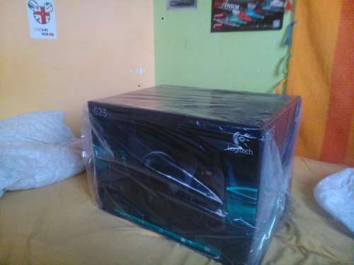

Meelt
Jelentem cserélték a hangrendszert!
