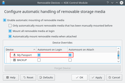

Korábban használtam Kubuntut, de az alapból nem csatolta fel automatikusan a csatlakoztatott USB-s háttértárakat, még futó rendszer alatt sem. De ezt egyébként külön be lehet állítani grafikus felületen, illetve akár magára az adott eszközre vonatkozóan is:
Viszont én rendszerint mindig menet közben csatlakoztatom / választom le a külső HDD-ket, ezért az említett dolgot korábban nem teszteltem. A mostani screenshot live rendszer alatt készült, de ha bejelentkezéskor felcsatolja, akkor lehet ennyi is elég hozzá.
Amúgy például a Mint Cinnamon esetében alapértelmezetten működik az
automountfunkció. Legalábbis a menet közben csatlakozó eszközöknél igen, de most próbálgatva elvileg a bootolás előtt csatlakoztatott külső HDD-knél is. Egyébként a Windows is ilyen, annál szintén működik mindkettő. -
