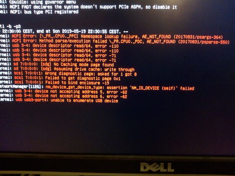

Köszi az infót: Ezt adta ki a nem induló:
Ezt meg az a rendszer ami "jó" fut
-- Logs begin at Son 2019-05-19 22:37:07 CEST, end at Son 2019-05-19 22:42:40 CEST. --
Mai 19 22:37:07 Origo kernel: usb 3-4: device descriptor read/64, error -71
Mai 19 22:37:07 Origo kernel: sd 7:0:0:0: [sdg] No Caching mode page found
Mai 19 22:37:07 Origo kernel: sd 7:0:0:0: [sdg] Assuming drive cache: write through
Mai 19 22:37:09 Origo systemd-udevd[391]: invalid key/value pair in file /etc/udev/rules.d/51-android.rules on line 1, starting at characte
Mai 19 22:37:10 Origo kernel: usb 3-4: device descriptor read/64, error -110
Mai 19 22:37:21 Origo smartd[1113]: Device: /dev/sdg [SAT], no ATA CHECK POWER STATUS support, ignoring -n Directive
Mai 19 22:37:23 Origo NetworkManager[1165]: nm_device_get_device_type: assertion 'NM_IS_DEVICE (self)' failed
Mai 19 22:37:25 Origo kernel: usb 3-4: device descriptor read/64, error -110
Mai 19 22:37:35 Origo kernel: usb 3-4: device not accepting address 5, error -62
Mai 19 22:37:46 Origo kernel: usb 3-4: device not accepting address 6, error -62
Mai 19 22:37:46 Origo kernel: usb usb3-port4: unable to enumerate USB device
Mai 19 22:37:51 Origo pulseaudio[1984]: [pulseaudio] bluez5-util.c: GetManagedObjects() failed: org.freedesktop.systemd1.NoSuchUnit: Unit dEzek alapján az acpi ill a scsi vel lehet valami gond...de mik ezek? és mi gondja lehet?

Kis segítséget kérnék tőletek.
Csütörtök este kikapcsoltam a gépet, és most mikor bekapcsoltam, bootolás utána csak egy sötét képernyö fogadott az egérrel.
A rendszer KDE neon egy ssd-n futtatva.
Átlépve a alt+F1 re
a 'kstart plasmashell' hibát dob, hogy nem tud kapcsolódni az x szerverhez vagy mi?systembackkal több verziót is próbáltam visszaállitatni de nem hozott eredményt.
Egy másik hdd-n van egy ubuntu jelenleg ezen gépezek de jó lenne feléleszteni a neon-t.
Az ssd elvileg hibátlan, legalábbis itt ubuntu alatt futtattam egy tesztet és azt mondta jó.
Van tippetek, hogy mi mehetett el az eredeti rendszerben és hogy tudnám javítani?
