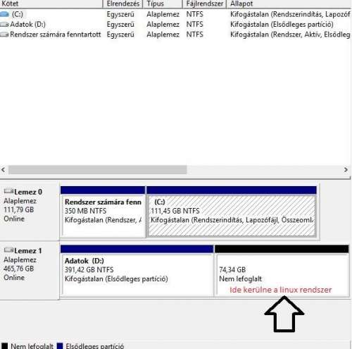

Tudom,hogy sokszor felmerült már, de telepítéssel kapcsolatos kérdésem lenne.
Az egyik az, hogy miként tudom úgy feltenni a rendszer windows mellé ,hogy lehetőleg bootsorrend választással tudjam a linux grubot indítani, de a trükk az,hogy a windows tartalmazó ssd-t nem tudom kivenni a notiból. (A notiban van egy ssd és egy hdd. A hdd-n van egy adatok ntfs partíció és annak a végéről van lecsípve a linuxnak. ) Vagy esetleg azt hogy lehet megcsinálni, hogy alapból a windows bootloader-je induljon és ott kelljen választani ? (Windows 8.1)A másik kérdés, hogy 8 giga ramnál kell-e és ha kell mekkora swap méret legyen?
Csatolok egy lemez képet:
CloZee
kmisi99

Vagy arra a lemezre raksz egy Grub-ot (visszateszed a boot választót), vagy egy Windows lemezzel visszaállítod a sajátját. A kolléga arra gondolt, hogy a / a rendszerpartíció, aminek mondjuk 15 GB-t hagyhatsz, és lehet külön egy /home, ami felhasználói partíció. Utóbbi azzal az előnnyel bír, hogy egy újratelepítés esetén ezt meghagyhatod és felhasználhatod adatveszteség nélkül. De nem kötelező.
kmisi99

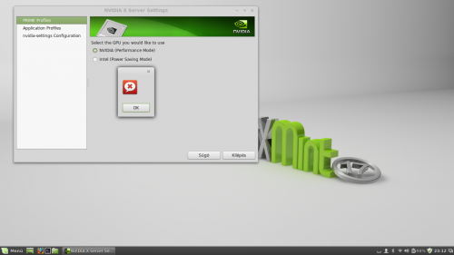

Kiegészítés. Végre találtam egy megfelelő leírást, amiből kiderült, hogy a Mint egy kissé megkavarja a dolgokat. Szóval kicsit meg kell kavarnunk a Mint-et is.
sudo apt-get install -y lightdm gnome-settings-daemon indicator-session ubuntu-mono unity- gnome-control-center- light-themes unity-greeter/trusty
Ha kérdi, kiválasztod a lightdm-et.
sudo rm /usr/share/unity-greeter/logo.png
sudo apt-get purge bumblebee* bbswitch-dkms
sudo apt-get install nvidia-current nvidia-settings nvidia-prime prime-indicator
Újraindítás.
Az előző írásom tárgytalan. -
lev258
Hát ez aztán sokatmondó ablak.
sudo update-alternatives --config x86_64-linux-gnu_gl_conf (ha 32 bites a rendszer, akkor cseréld le arra a megfelelő részt)
sudo ldconfig -n
sudo update-initramfs -u
sudo add-apt-repository ppa:nilarimogard/webupd8
sudo apt-get update
sudo apt-get install prime-indicator
Újraindítás. -
