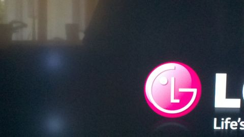

üdv.sziasztok van egy lg 42 LB650V készülékem.Tegnap még semmi baja ma bekapcsolás után kb 10 perc baloldalon két helyen fehér fény majd rá két perc megint egy .Vagyis három nagyon zavaró fehéren világító valami jön.Terméseztessen garancia nemrég lejárt.
Mi okozza ezt a hibát?Remélem javítható azért mert nagyon jó kis tv.Esetleg valakinek már volt vagy találkozott ezzel a jelenséggel.Köszi

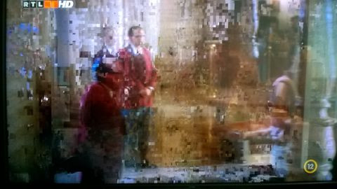

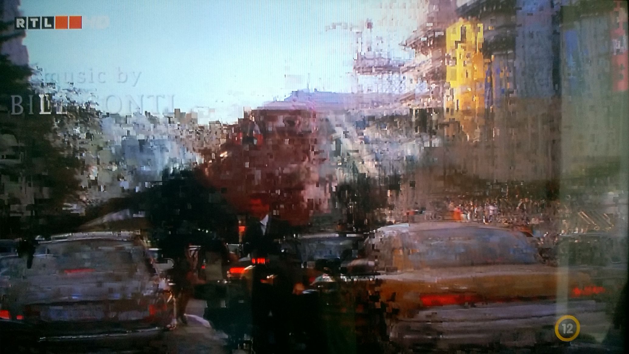

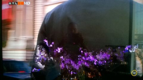

DjPremier #7792 üzenetére
Például az antennabemenetre visszajutó zavarimpulzusok szoktak ilyet okozni, aminek több feltétele is van:
– Kábelrendszer bekötési, árnyékolási problémája.
– Jel alacsony szintje.
– Impulzusok megléte.Konkrétan két esetben láttam pontosan ilyet, ami a képeken szerepel:
– Felvételre kapcsolva egy pendrive, a benne dolgozó digitális impulzusáramok miatt elkezdett zavarsugárzóként működni, ami visszasugárzott a szobában lévő antennára (MinDigTV). Ez a pendrive alufóliába burkolásával teljesen megszüntethető volt.
– A TV saját alaplapjából kisugárzó impulzusok (ami főleg jelentős a kártyafogadó környékén például és könnyen kimutatható egy AM-rádió segítségével is), visszajutottak az antennabemenetre, a kábel minősége, illetve antennajel alacsony szintje miatt elnyomva a hasznos jelet.
Hogy miért csak HD, nyilván az nagyobb sávszélességet, jobb minőségű jelet igényel, míg a többit leküzdheti a DVB hibajavítás.
Ilyen lehetőségeket kellene megvizsgálni, hogy kizárható legyen mondjuk az alaplap hibája, addig így nem lehet biztosat mondani.
Más esetekkel kapcsolatban itt jegyezném meg, hogy sajnos nem tudok válaszolni olyan kérdésekre, ami számomra a fizikai vizsgálat feltételét jelenti, és rengeteg ilyen eset van. Mivel ezt nem írhatom le rengetegszer, így sajnos nincs válasz sem.

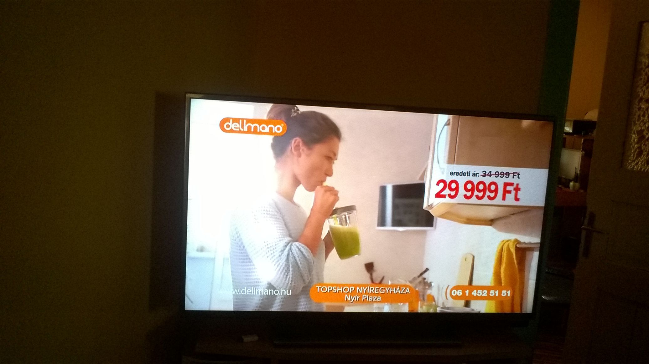

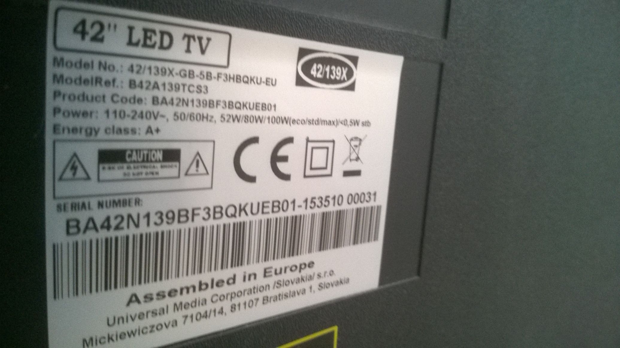

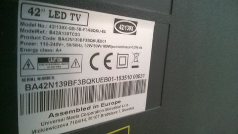

Sziasztok.Kedden vásároltam egy Blaupunkt 42/139X-GB-5B-F3HBQKU-EU tipusú 42" Full HD 3D LED TV-t.Használtan vettem és van még rá 1 év garancia.Az a gondom és a TV-vel van-e a probléma vagy a szolgáltatóval. (DIGI) Csak a HD adásoknál tapasztalom ezt a jelenséget,se ha az USB-ről játszok le filmet se a hagyományos adásnál nem.Mi lehet a gond? Előre is köszönöm.

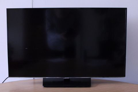

Hali mindenkinek
Van egy Samsung 40 colos UE40F6100 3d-s LEd háttér Világításos tv-m középen keresztbe a világítás
vibbrál de egyre inkább kezd végleg halványabb lenni
ott sötét foltos a kép tartósan
Sajnos lejárt már a hosszabbított Samsung Gyári Garancia 0,5 éve
Tud valaki egy KORREKT nem behuzó szervizt ajánlani ,aki vissza is adja a tv-t .....?
Ha esetleg nem sikerülne a mütét
Elöre is köszönöm az építő jellegű hozászolásokat ..... -
