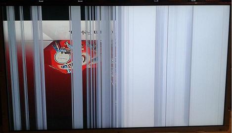

Sziasztok ! Tudnátok segíteni hogy a samsung LE40A536AT1 tévémen amin az alábbi kép jelentkezett javítható-e ill. érdemes-e vele foglalkozni.Segítségeteket előre is köszönöm !

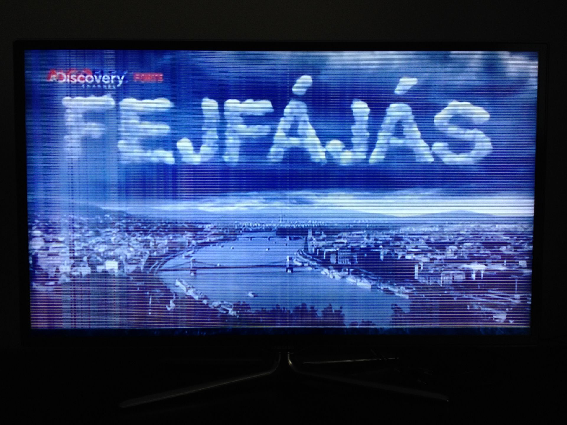

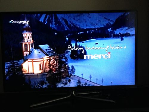

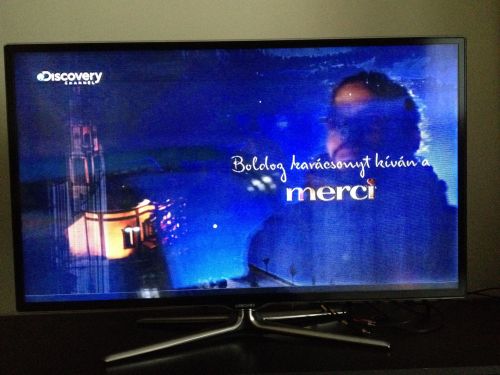

Van egy Samsung Smart 3D Tv-m, pontosabban UE40ES6540S amely a tegnap esti filmezés óta, hol ritkábban, hol pedig gyakrabban, függőleges fehér csíkokkal, de előfordul, hogy szellemképpel az alábbi képhibákat produkálja...
Szeretnék segítséget kérni, hogy a hiba javítható-e? Mely terület, illetve alkatrész ami az ilyen esetben hibás vagy cserére szoruló és annak a javítási költségét milyen árkategóriába lehet sorolni?
A segítségeket előre is köszönöm!
UI: Lehet buta kérdés, de használhatom a Tv-t a javításig, vagy jobb ilyen esetben pihentetni a készüléket? -

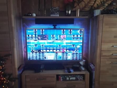

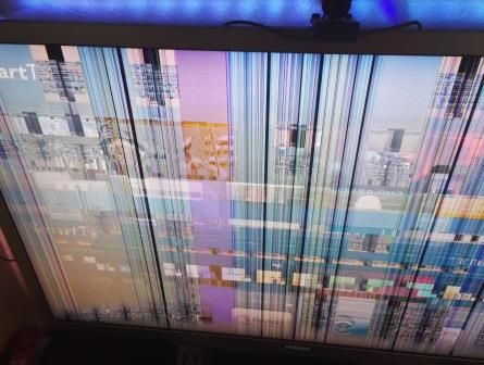

Hát mikor ha nem karácsonykor adja meg magát a TV-m... szeretném segítségeteket kérni esetleg javításban vagy ötletben, hogy érdemes-e javítani....
Beteg neve: Philips 52PFL 9606T/12Bekapcsol jó a kép, majd egyszer csak olyan amikor a divx összetörik, kockáz, csikoz... kép lefagy majd újra jó..
Az ambilight folyamatosan változik a fagyás alatt is, az nem fagy....
ilyen képeket produkál (minden bemenetet lehúztam, szoftvert frissítettem, kikapcsoltam, pihentettem... DE SEMMI!
Video a hibajelenségről link
Ötlet, esetleg vállalkozó (Budapesten vagy Szentendrén...)
Előre is köszi

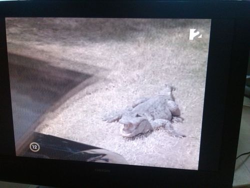

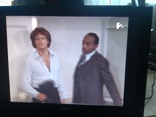

Volna egy kis 22"-os Orion LCD TV aminek a képe nem a legjobb olyan mintha nem lehetne beállítani rendesen az adott csatornát. Képet csatolok, a hiba leginkább sötét háttérnél látszódik olyan mintha fehér hullámos vonalak volnának mindenhol. Próbáltam másik kábellel is ahol egy másik TV szép képet adott ez ott is ugyan ilyen volt? Mi lehet vele a probléma, esetleg táp?
Segítségeteket előre is köszi.

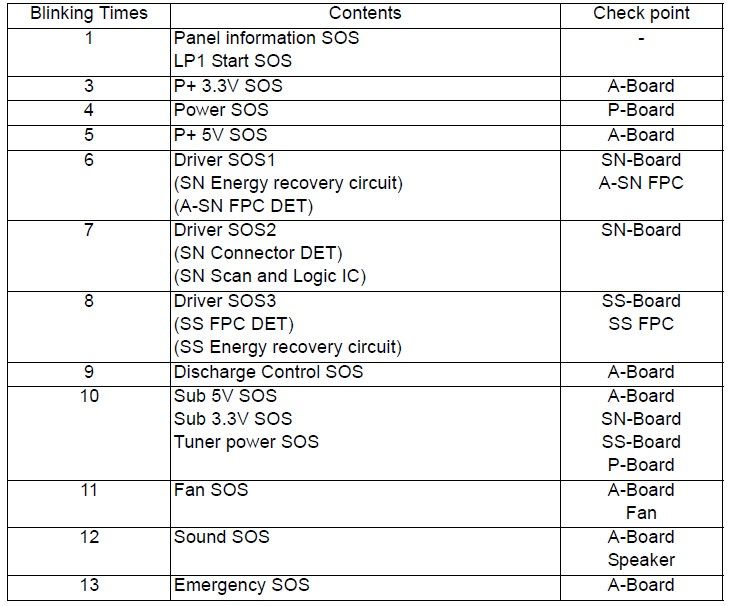

Panasonic TX P 42 G 30 E , nem indult: 7-szer villant fel a led.
7: SN-Board (azaz Y-Sus)
Driver SOS2
(SN Connector DET)
(SN Scan and Logic IC)Cseréltem 6 db IGBT-t DG301-et, de még mindig nem indul. Viszont most már 6-szor villan fel.
6: SN-Board , A-SN FPC
Driver SOS1
(SN Energy recovery circuit)
(A-SN FPC DET)Ötlet valakinek
u.i.: A-SN FPC ? (A Board: Mainboard)

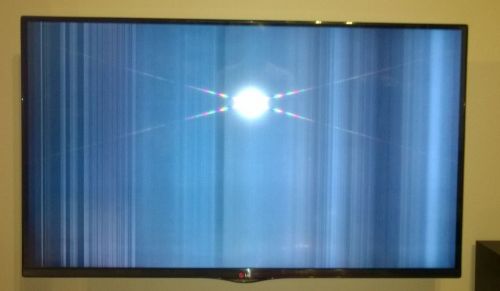

Van egy garanciális LG 47LA660-as tv-m, amely teljesen rendszertelenül (3-4 havonta egyszer, eddig a másfél év alatt összesen 4-szer) azt csinálja, ami a képen látható. A csíkok a tartalomnak megfelelően mozognak. Pár órás várakozás, áramtalanítás után minden visszaáll eredeti állapotára. Már kétszer elküldtem javításra a szakszervizbe, de persze mire kijöttek a tv-ért, már nem mutatta a hibát. Több, mint 1 hétig ott volt a szervizben, de mivel nem jött ki rajta, ezért nem is csináltak vele semmit. Kérdésem: mi okozhatja ezt ilyen ritkán? Hogyan lehetne tartósan előidézni, hogy a szerviz is lássa? Annyit talán megállapítható, hogy a hibák előtt az átlagosnál többet ment, és mindig bekapcsolás után jelentkezett.
Nagyon köszönöm a választ előre is! -

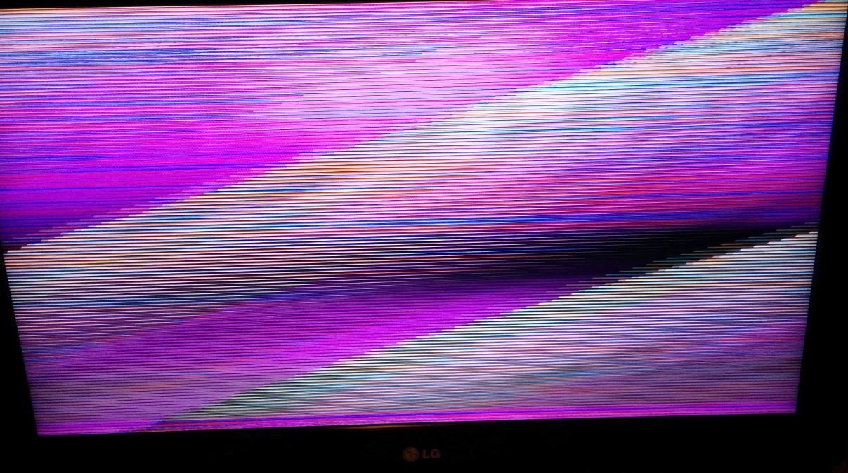

lenne egy régebbi kb 9 éves plazma lg-nk. 42"os. hibátlanúl működött mindeddig.
mostanság jelentkezett olyan "hiba", hogy vibrál bekapcsolás után kb 2-3percig, míg be nem melegszik. ezt követően tökéletesen üzemel. tudnátok segíteni mi okozhatja ezt?
