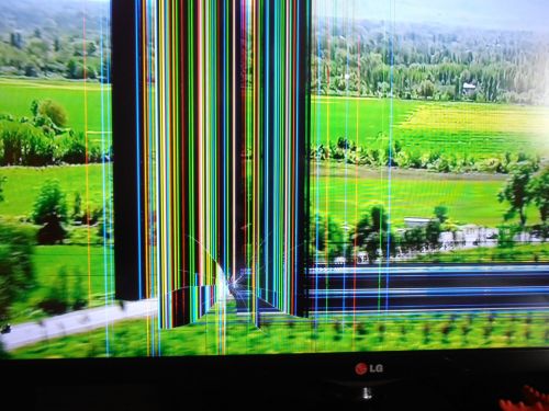

Sziasztok !
2 hónapja vásároltam egy LG 42LB670 -es tv-t, a web-os miatt... Hétvégén lakásátrendezés közben a tv ledőlt és eltört a kijelző...
A kérdésem: Lehet hozzá/megéri új kijelzőt vásárolni hozzá, vagy így jártam és kuka az egész ?!Üdv: lambda5
