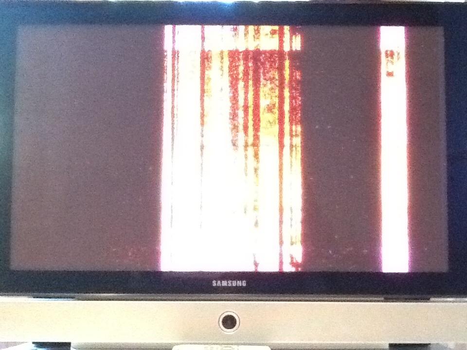

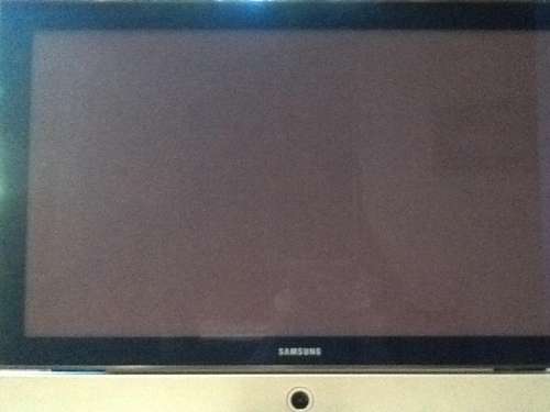

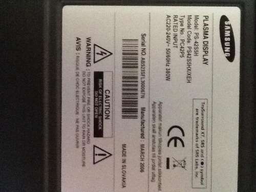

fcsillag

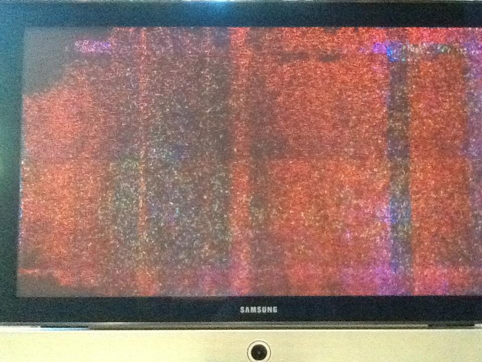

Van egy Samsung ps-42s5h tipusu plazma tvm! Egy eve mar biztos produkal idokozonkent olyat h vizszintes iranyban a kep 1/2 v olykor 1/3a is teljesen feketen kezd vibralni, de nehany masodperc mulva meg is szunik a problema. Eddig ennek azert nem tulajdonitottam nagy szerepet, mert ha zavaro is volt ugyan, de nem tartott sokaig es ujra elvezheto volt a kep minosege! Azonban tegnap elott a kepben egy kb 200 mm es sav bepirosodott es ezuttal nem akart megszunni! Latszott mogotte a kep, de ez mar elvezhetetlenne tette a tevezest! Tegnapra beadta a kulcsot es kb 1 masodperces periodusokkal valtogat teljesen sotet, teljes villano sarga es resszint sarga megjelenites kozott! Kepeket mellekeltem, bizom benne h latszik is az aminek kell!
Szerintetek nagy a baj? Javithato, vagy el kell felejteni?Kosz a valaszokat elore is!

Valószínűleg szaporodni fognak igen
Végül is a szalagkábel mozgatást megpróbálhatod, pénzbe nem kerül csak a hátulját kell lekapni. Ha hátulról nézed baloldalon a 6 szalagkábelt lehúzod visszadugod óvatosan. Veszíteni valód nincs.

Ahogy moonguru is mondta lehetni lehet de ennél a szériánál nem valószínű. Használatán 8000Ft körül adják. A nagyítós dolog működhet is, csak szét kell hozzá szedni a tv teljesen. A kijelzőnek azt a felét kell megnézni ahol az y-buffere menő szalagkábelek vannak. A csíktól +-5cm en (felfele/lefele) belül kell lennie valahol a szakadásnak. Egy enyhén kormos fekete pontot kell látnod.

Nagyon kicsi az esély rá...
Egy hasonló esetben és is vettem, de azóta is a polcon porosodna ha nem lenne becsomagolva. (én 8000 Ft.-ért vettem)
Nagyítóval egyébként be lehet határolni a hibát. (máskor én is ezt fogom tenni)

Igen 90% kuka a kijelző. A hiba. Lehet valami gyártási hiba, nem tudom de valamiért a kijelzőn lévő vékony fémréteg érintkezik a levegővel, eloxidálódik, elvékonyodik majd megszakad. Javítható, de csak ideig óráig sajnos szaporodni fog
s50fh-yb06 és hd tesójánál s50hw-yb06 kijelzőknél találkoztam ezzel a hibával. Tiédben az előbbi kijelző van. Utóbbi a ps50c430 ban pl.

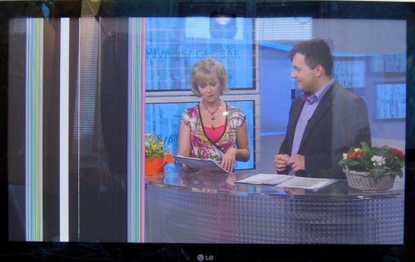

Sziasztok! Van egy Lg 32LC41 es tv, aminek a dal oldalától 10
Cm-re egy fehèr hosszanti csìk jelent meg. Láma kèrdès, mi lehet
Az oka? Köszönöm. -

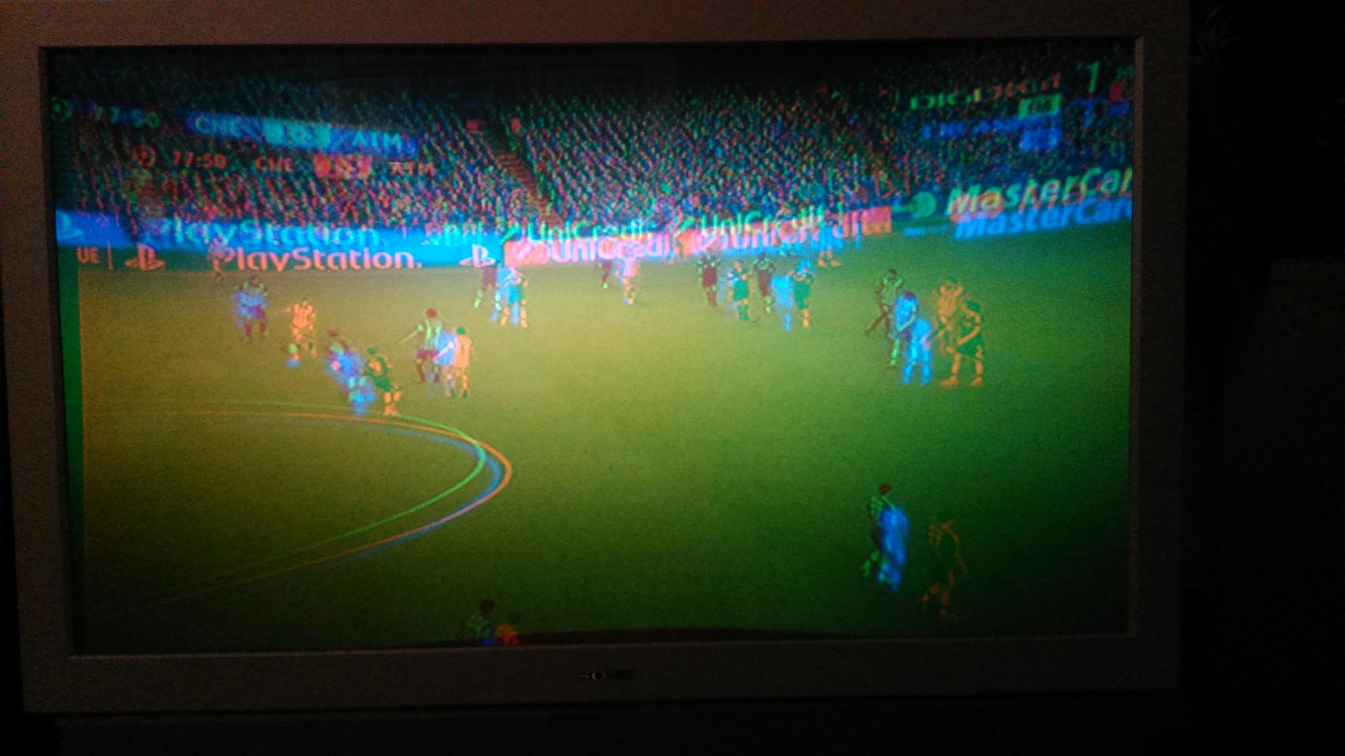

lagaes
sziasztok,
sharp led lcd tv-m szervizben volt. akkor hozták meg, amikor elég jól esett az eső. kérdeztük, hogy amíg beérnek vele, esernyőt vagy legalább egy rongyot ne tegyünk -e a tv-re, de közölték, nem kell. az út nagyjából 6 méter a bejáratig, amíg "ázott". kérdésem, hogy véleményetek szerint ettől várható -e, hogy idővel (mikor persze már nem lesz garanciális) meghibásodik benne valami, vagy a víztől esetleg valamelyik alkatrész korrodálódhat -e? köszi,
