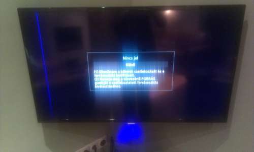

varkonye
Van egy Samsung PE51H4500AW plazma tévénk, amit több mint két éve vásároltunk, vagyis már nem garisA tegnapi nap a következő hibát produkálta: Nem kapcsol be, a piros led villog a tévén, olyan, mintha be-ki kapcsolna, de se kép, se hang nem jelenik meg. Mi lehet a gond? Javítható?
Köszi -

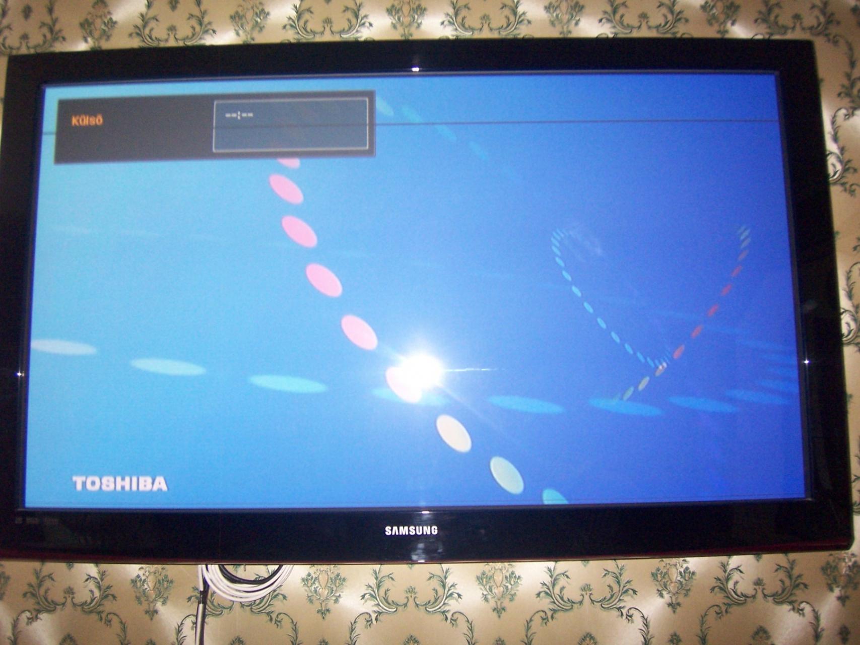

Soci
3 éves 127centis Samsung plazma tv-vel kapcsolatban érdeklődnék.
kb fél éve megjelent fentről lefelé 10 centire egy éles 1-2 miliméter széles fekete csík. Rá egy hónapra alul (képernyő alljától felfelé 1-2 centire) is megjelent egy csík, ez vékonyabb mint a felső. Mind a két csík teljesen kereszte fut vízszíntesen a képernyőn. Más egyéb problémát, változást nem tapasztaltam az utóbbi pár hónapban.
Mi lehet a gond?
Mivel a tv elég nagy, nem szívesen autóztatnám, szeretném itthon megcsináltatni. Van-e erre lehetőség, tud-e valaki segíteni? -
