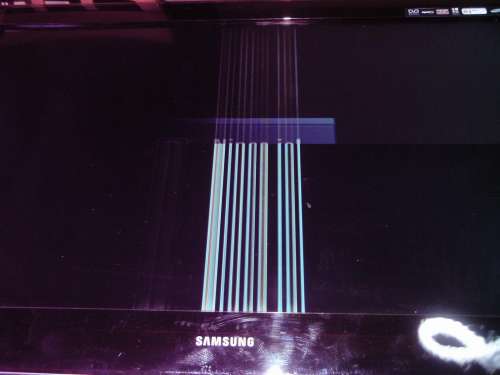

weresgyufa
axlrose32 #2551 üzenetére
Szia.
Videó feltöltve. -
axlrose32
atibence #2555 üzenetére
(Az előző lehet, hogy félig visszavonva)
...De azért látom valaki már csak belenyúlt a szervizmenübe is...
Úgyhogy lehet, hogy nem is akkora a baj.
Mondjuk az előre borítékolom, hogy laikusként egy hét lesz, mire tökéletes közeli képet kapsz ezekután. Vagy teljesen szétcseszed.
Ha gondolod küldj típusszámot és áttolom a manuált.Viszont ha nem akarsz nagyobb kárt, akkor inkább egy projektoros kolléga számát osztanám meg...
