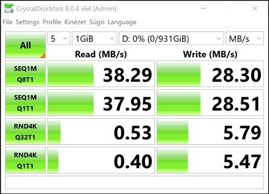

King Unique
• A leírtakból nem derült ki, hogy pontosan melyik Toshiba külső merevlemezről van szó és abban milyen HDD van pl. a CrystalDiskInfo vagy a HDS program szerint.
• A CrystalDiskMark teszt eredményei alapján elsőre úgy tűnik, mintha USB 2.0 porthoz lenne csatlakoztatva a külső merevlemez és azért tud csak USB 2.0-s értékeket. Az USB 3.0-s (USB 3.2 Gen 1 | 5 Gb/s) értékekhez magának a külső merevlemeznek, az USB-kábelnek és a PC-n lévő portnak is legalább USB 3.0-snak kell lennie, valamint az operációs rendszernek is támogatnia kell azt az adatátviteli módot, sebességet. + Az eszköznek USB 3.0-s módban kell működnie, ami pl. az USB Device Tree Viewer programmal is megtekinthető.
• Ha SMR HDD van a külső házban, akkor amiatt lehet (átmeneti) belassulás az írási sebességnél, bár az sem feltétlen szokott egyből jelentkezni és pláne üresen normál esetben akkor is hoznia kellene a szekvenciális maximumokat a szintetikus teszteknél (példa).
• Az egyes windowsos fájlrendszereknél lehetnek kisebb eltérések adatátviteli sebesség terén, de normál esetben ezért akkora nem, hogy egyiknél csak USB 2.0-s, míg a másik használatánál USB 3.0-s sebességértékeket tudjon a külső merevlemez.
• Apropó fájlrendszer, ha tartósan Windowson lesz használva a külső merevlemez, akkor exFAT-ról célszerű NTFS-re formázni és az utóbbi fájlrendszerrel használni. Az exFAT-nak akkor lehet értelme, ha pl. macOS és Windows alatt is használva lesz a külső merevlemez, mivel az exFAT-ot mindkettő natívan olvassa és írja, ellenben az NTFS-t alapesetben csak olvasni tudja a macOS.
Ha az utóbb leírtak alapján USB 3.X helyett csak USB 2.0 porthoz lett csatlakoztatva a külső merevlemez, akkor nem meglepő az USB 2.0-s adatátviteli sebesség, amit nyilván az USB 3.X port használata megold (megnövel).
Llew
Sebesség, illetve fájlrendszer kérdésem lenne:
Van egy új 1 TB Toshiba gyári, műanyag házas külső lemez, ami win és mac vegyes használat miatt újra lett formázva a gyáriról exFAT-ra. És ezt tudja frissen firmázva:
Nekem kevésnek tűnik. Lehet ezzel valamit kezdeni? Friss vásárlás még visszaküldhető.

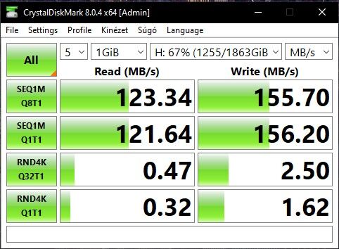

A frissen beszerzett Silicon Power Armor A85B jellemzőiről tájékoztatás:
- megrendelve: 2023.08.27., átvéve: 2023.08.30. (Bp.), gyártva: 2023... (Taiwan) – tavaszi dátumot következtetek ki
- termékfejlesztési életút: a csomagoláson 2016-os taiwan-i termékdíjat lobogtatnak, vagyis valóban még 2015-ös termék továbbfejlesztett verziójának tekinthető ez a jelenlegi típus
- a 3 év garancia kezdete nem az online regisztráció révén állapítható meg, hanem feltételezésem szerint a serial number révén
- a serial number az aluház külső felületére van vésve, mütyür karakterekkel, de jól olvasható, sőt tapintható (ennek sérülése, „eltűnése” garanciavesztő következménnyel jár), ezáltal bármi gépre csatlakozás nélkül ezzel (kódfejtés sem kell), rögtön beazonosítható és megállapítható a HDD TB mérete, ha tényleg nem tévedek: a gyártási ideje, A??? típusjele és ha az SE a Seagate rövidítés okán szerepel az enyémen, akkor a lemez típusa is
- tömeg: töhöm nehéz; érzetre kétszer nehezebb, mint a régi 10 éves aluházas HDD-m
- a fémház felülete: finoman textúrált, nem csúszik kézben
- jelzőfény: szolid, átszűrődő kék fény az USB csatlakozós alapon
- az USB kábel: végpontok között: 30cm, üzemelés: 80°C
- hang: extra csendes, rátapasztott füllel lehet megbizonyosodni, hogy működésben van
- a ház homlokán futó gumipánt többfunkciós: az USB kábelt fogja hordozáskor, tapadófelület az asztalon fektetve (ami kell is az íves palást miatt, bár stabilabb lenne dupla pánttal, igaz így, egy pánttal a tapadási pont körül forgatást-átpozícionálást tolerál, azaz nem bután, tehetetlenül tapad) és takarja a ház „kupak” váltási vonalát is
- belső lemez: Seagate, Mobile HDD 2000LM007 lemezcsalád
- HDS: 100/100 29°C; CrystalDiskInfo: Jó, 29°C, ahogy elvárt volt
- CrystalMark szerinti teszt
- bár munka közben, vegyes felvágott file állomány másolásánál azért jóval komótosabb, ld. linkelve
(bővebben nem foglalom itt a helyet további printscreenekkel, akinek kell valami, kérem, jelezze)
- file rsz: NTFS, tehát (már) nem FAT32, átformázni nem kellett
- fordulatszám: 5400 RPM
- logikai-fizikai szektorméret: (Bytes Per Sector : 512)
- csatlakozó: USB (Serial ATA) (UASP nyomát nem találtam)
- piaci célszegmens (sokatmondó, sajna): a doboz csomagoláson az angol után a következő országok nyelvén hirdeti a HDD military-grade drop test és dust/water-proof megfelelősségét: Oroszország, Kazahsztán (!), Ukrajna, Lengyelország – pont ebben a sorrendben – s csak azután jönnek a klasszikus európai nyelvek, mint spanyol, olasz, francia és egyéb országok (HU nincsen)
- ügyfélszolgálat sebessége: még teszteltem őket az egyértelműsítendő garancia kezdődátumra emailes rákérdezésemmel (problémajelző felület, RMA-service persze közvetlenül a weboldalukon)
- garancia érvényességi specifikáció: a (L:https://www.silicon-power.com/web/us/warranty)részletes leírásból(/L) beillesztem, mert mókás: „This limited warranty does not cover any damage to all products that result from: (…) Unusual physical or electrical stress or interference, failure or fluctuation of electrical power, lightning, static electricity, fire, or acts of God. (…) ”Akárki is a Warranty szöveg szerzője, annyi bizonyos, hogy a bibliaolvasásban Mózes 2. könyvéig sikeresen eljutott.
