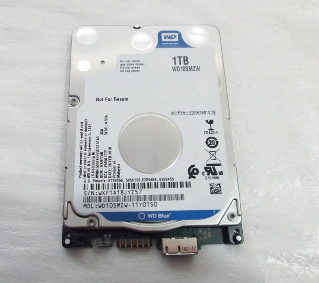

Ha már WD külső merevlemezek, akkor nemrég megújult a 2,5"-os My Passport sorozat. A legszembetűnőbb változás az új dizájn, ami eltér a korábbitól és a szintén új My Passport Ultra sorozatra hajaz. Továbbá immáron már nemcsak max. 4 TB-os, hanem akár 5 TB-os My Passport modellek is elérhetők, ami eddig csak a Seagate mobil külső merevlemezeinél és az ő belső merevlemezüket használó más gyártók termékeinél volt jellemző (bővebben).A hazai boltokban jelenleg nem kaphatók az új My Passport sorozat modelljei, sőt jelenleg még a gyártó weboldalán sem aktív ezeknél a vásárlási lehetőség és egyelőre az árak sem ismertek. Viszont ez hamarosan majd nyilván változni fog.

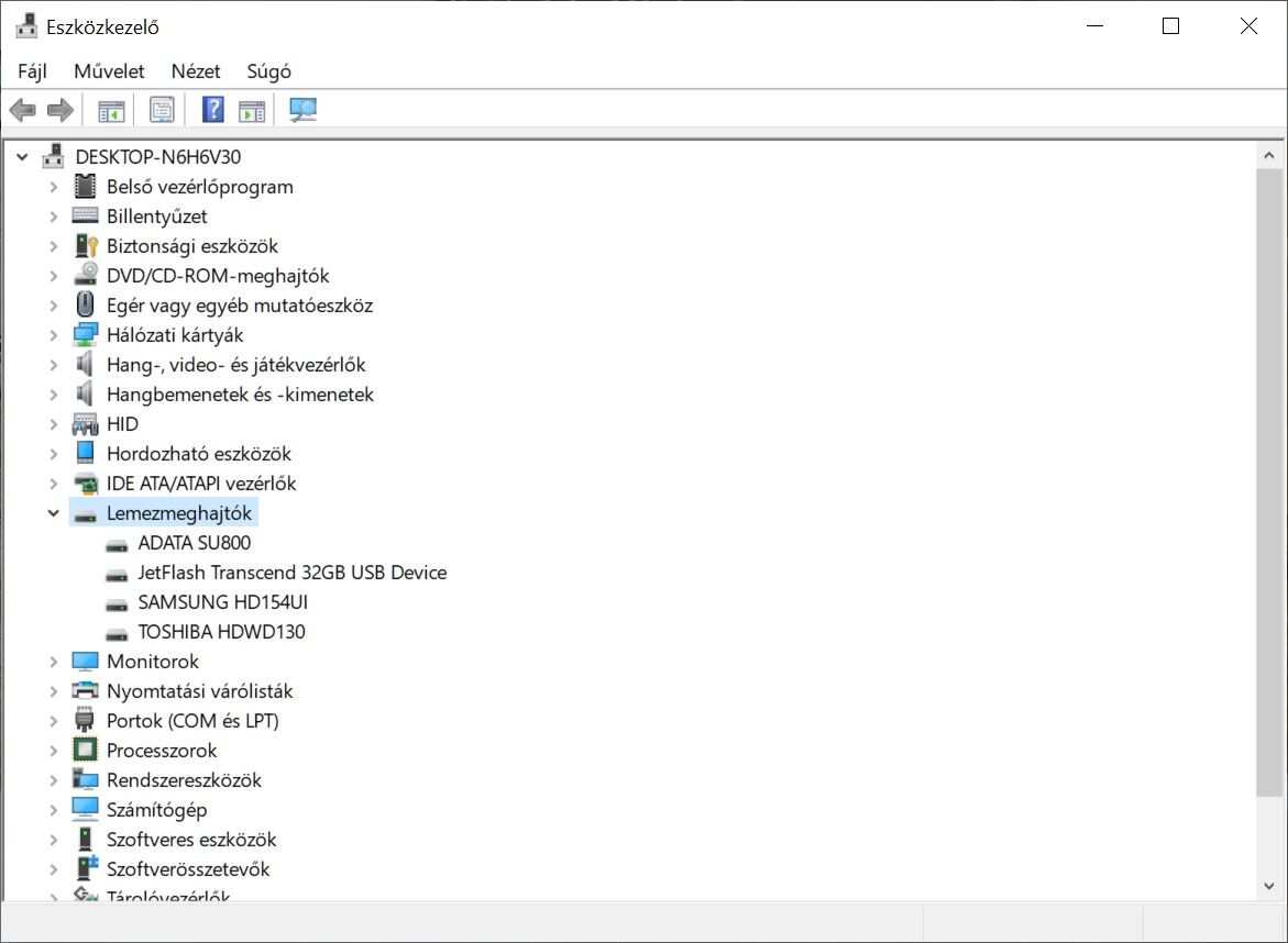

"Eszközkezelőben, lemezkezelőben nem jelenik meg, nem tudok neki másik betűjelet adni vagy illesztőprogramot eltávolítani."
Ez érdekes, mivel normál esetben a külső háznak csatlakoztatás után akár még üresen, HDD nélkül is meg kellene jelennie az eszközkezelőben. Ha maga a külső ház máshol megfelelően működik, valamint a kábel, tápegység, benne lévő HDD, gépen az USB-portok stb. is állítólag oké, akkor meg pláne. Ha esetedben egyáltalán nem jelenik meg az eszközkezelőben, sőt még ismeretlen eszközként sem szerepel és hibakód sincsen, akkor ott eleve nem stimmel valami.
"driver frissítő programmal frissítettem mindent"
Az úgy biztos, hogy rendben van? Csak mert alapesetben vagy manuálisan szokás telepíteni a szükséges drivereket, vagy az OS-re bízni, amit a Windows 10 elég hatékonyan képes megoldani, a rendszer telepítése után a Windows Update rendszerint automatikusan letölti és telepíti a szükséges drivereket. Meg van amihez külön driver sem kell, mert eleve inbox, mint pl. Intel alaplapi vezérlőnél az USB 3.0. Van amikor ugyan a 3rd party driver update programok is hasznosak lehetnek, de van olyan is, amikor pont ezek használata okoz galibát.
Egyébként meg nagyon egyszerűen ki lehetne deríteni a probléma forrását. Az új gépen bebootolni pl. pendrive-ról egy Live Linux, vagy speciális WinPE rendszert, majd megnézni, hogy annál működik-e a külső HDD, felismeri-e rendesen. Ha igen, akkor egyértelmű, hogy az új gépen telepített Windowsnál nem stimmel valami. Ha nem, akkor viszont az új gép, vagy a külső HDD körül keresendő a probléma forrása, még ha ilyen téren állítólag minden rendben van.

Nővérem USB-s külső merevlemezét szeretném működésre bírni a gépemben, de nem sikerül. Maga az eszköz Wintech EX-MOB-86 típusú, és egy 500 GB-os merevlemez van benne. Az ő laptopján és az én régi gépemen gond nélkül működik, viszont az új gépem nem ismeri fel. Bedugom konnektorba, bekapcsolom, vinyó felpörög, de nem történik semmi. Amiken már végigmentem:
- Nem az USB-port hibája, végigpróbálgattam az összesen, ugyanazokban a portokban pendrive működik.
- Eszközkezelőben, lemezkezelőben nem jelenik meg, nem tudok neki másik betűjelet adni vagy illesztőprogramot eltávolítani.
- Felteszem, a kábel és a táp hibáját is ki lehet szűrni, mivel más gépen nincs vele gond.
- A régi és az új gépemen ugyanaz a Windows 10 fut, ugyanazzal a driver frissítő programmal frissítettem mindent, csak az újra már GPT módban telepítettem, de ez csak nem okozhatja a gondot, vagy mégis?Drasztikus lépéseket nem szeretnék miatta tenni (rendszervisszaállítás, vagy bármi adatvesztéssel járó dolog), mivel neki működik normálisan. Előre is köszönöm, ha eszetekbe jut valami!

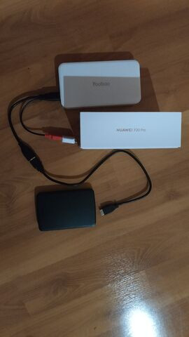

Egy okostelefon, mint gazda hardver egy 2,5"-os külső HDD csak USB-ről történő tápellátása szempontjából eleve necces, vagy adott esetben elégtelen lehet, amiről nemrég volt szó egy másik válaszban. Ha nálad állítólag működik ez a felállás külső tápellátás nélkül is, az jó és egyben érdekes. De ha más a külső HDD hangja felpörgésnél és működésnél a megszokotthoz képest, netán lassabb, nehézkesebb is a felpörgés és a működés, akkor az nem igazán arra utal, hogy ilyen téren minden biztosan annyira rendben lenne. Ha nem megfelelő, nem elég stabil USB-n a tápellátás, akkor igen, az okozhat a működésnél problémát, vagy rosszabb esetben akár kárt is tehet a külső merevlemezben (példa).
A milyet kérdés megválaszolásához először azt kellene eldönteni, hogy pontosan milyen külső merevlemez kell. Ehhez további adalékként a topik összefoglalójának "Ár, vásárlási szempontok" fejezetén belül részletezve van a 2,5"-os méretkategória konkrét példákkal, valamint az ott is megtalálható blogbejegyzésben szintén. Ha nem akarsz jobban belemerülni a témába és beváltak az említett két sorozat 500 GB-os modelljei, akkor veheted akár azoknak is az 1 TB-os változatait. Legalábbis ami a vásárlás részét illeti a dolognak, mert attól még az előbbi (tápellátás) ugyanúgy kérdéses lehet az említett használatnál.

Üdv, sziasztok!
Utazás alatt a fényképezőgépből kivett memóriakártyákról a telefonra másolom a file-okat egy kártyaolvasó segítségével,majd egy micro usb kábelen keresztül egyből a külső HDD-re, tehát a telefonnal hajtom meg a merevlemezt.
Kérdésem az lenne, hogy ezzel a megoldással tehetek-e kárt a merevlezekben(Toshiba Canvio Basic 500,WD Elements 500)..... eddig problémamentes volt az adatátvitel (talán picivel másabb a hangja a HDD-knek mint mondjuk a laptop vagy a tv portjaira csatlakoztatva),de gyakorlatilag ugyanolyan gyors a művelet..... sajnos nem találtam infót arról,hogy a 2,5" külső HDD-knek milyen áramfelvétele van.....
Venni szeretnék egy újabb külső HDD-t 1Tb méretben...... természetesen ha megerősítetek abban,hogy a konfiguráció így valóban stabilan működhet a jövőben is.
Ha igen,akkor 1 Tb méretben mi az ajánlott mondjuk 20-25K-ig?
(REDMI NOTE 5 és P20PRO az ominózus telefonok)Köszi előre is!

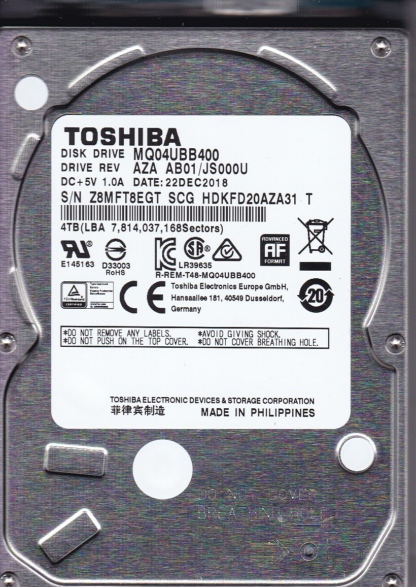

Van egy Toshiba, 500 GB-os külső HDD-m, aminek valószínű, hogy a csatlakozója ment tönkre.
A TV-n használtuk csak, és a sok le/fel csatlakoztatáskor, tönkre mehetett.
Azt hittem, ha szétszedem, akkor olyan csatlakozó lesz rajta, mint a laptop HDD-ken, hát nem.
Gondoltam, hogy külső merevlemez házba, vagy mobil rack-be stb. bele tudom rakni, de ezt hogy?
Van valakinek ötlete, hogy meg lehet e valahogy oldani ilyen csatlakozóval egyáltalán?
Bármi segítséget megköszönök, mert adatok vannak rajta és jó lenne őket megmenteni.http://www.kepfeltoltes.eu/view.php?filename=315IMG_20190711_185622.jpg

Szép napot!
Most nyitott eszközkezelőnél kapcsoltam be a vinyót, és frissített (villant egyet), de nem jelent meg semmi. Utána bedugtam egy pendrive-ot egy másik portba, ugyanúgy frissített és az azonnal megjelent. Most mindkettő rá van dugva, de csak az SSD, a két belső HDD és a pendrive látszik.
Az egyes pendrive-oknál nem meglepő a lassúság, főleg a lassú írási sebesség, valamint többnél az USB 3.X felirat sem feltétlen garancia a gyorsaságra. Viszont azoknál is vannak az átlagosnál gyorsabb, sőt akár extra gyors modellek (
