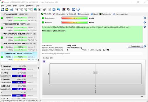

tomp
King Unique #24187 üzenetére
A Seagate féle exFAT fájlrendszer-t úgy értettem, hogy a gyártó féle formázási megoldás. Ezek szerint macOS alatt csinálják.
Igen van egy 200MB-os "EFI" partíció. Nem bántottam azt. Szimplán újraformáztam a nagy partíciót és már ment is rá az adat.A Windows gyorsítótárazás tiltva van alapból és úgy is hagytam.
TRIM nem tudom, hogy miként megy egy HDD-nél. Semmilyen HDD-s program nem ír a meghajtónál TRIM támogatást. HDSentinel, Aida64, Crystal Disk Info. Semmi.
Szerintem ennél a HDD vezérlője a rendszertől függetlenül csinálhatja. A 4TB-os modellnél megfigyeltem, hogy mikor már csak 50GB szabad hely volt és rámásoltam 20GB-ot akkor azt jó lassan csinálta(25-27MB/s) de írás közben folyamatosan olvasott is. Miután végzett, akkor nem 30GB szabad hely volt hanem 37GB! Azaz írás közben futott a TRIM és emiatt szabadult fel a +7GB fantom hely?
Egyszer már tele volt írva és töröltem róla adatokat. Utána ment rá az a 20GB.Most itt nem lesz SMR lassulás mivel ugye teljesen üresként kerülnek rá az adatok.
1,79TB után még mindig 124MB/s a sebesség. -

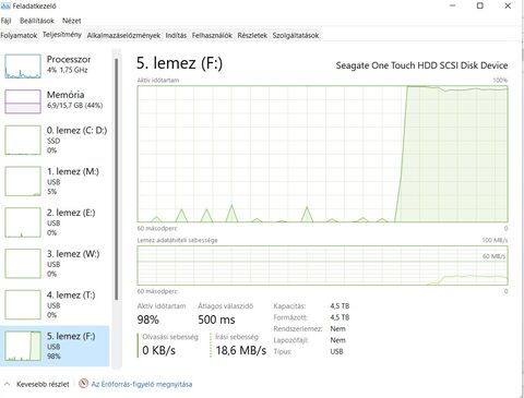

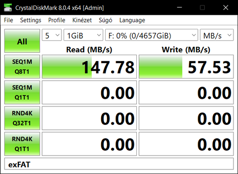

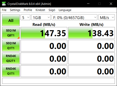

tomp
Beszereztem egy Seagate OneTouch 5TB-os modellt.
A 4TB-os modellhez hasonlóan ez is exFAT fájlrendszerrel van ellátva.
A másiknál is már írtam, hogy exFAT esetén lassú az írás, NTFS-el gyors.
Most teljesen szűz állapotban futtattam CDM tesztet.
Tökéletesen mutatja a teszt is!
Az írás lassú!
exFAT:
NTFS-re átformázva alapértelmezett foglalási egységgel:
CDM még viszonylag gyors volt exFAT-al. Total Commanderrel még ennél is lassabb volt!
NTFS-el a TC is hozza a 100+ MB/s-et.
Mintha a Seagate féle exFAT fájlrendszer nem tetszene a Windowsnak...

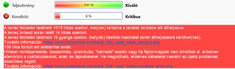

King Unique
junkpod #24168 üzenetére
Egy vadonatújan vásárolt külső merevlemeznél normál esetben az üzemidőre vonatkozóan 0-s értékek vannak a S.M.A.R.T.-ban, bár olyan előfordulhat, hogy gyári tesztelés miatt van pár-néhány indulás / leállás, fejparkolás, esetleg 1-2 óra üzemidő, stb. Viszont a 118 db felpörgés és leállás, valamint a 941 db fejparkolás nem feltétlen arra utal, hogy csak tesztelési céllal lett kipróbálva a gyárban. Aztán pl.a
9-es
attribútum értéke, azaz a bekapcsolva töltött idő, valamint a241-es
és242-es
, azaz az összes írt és összes olvasott adatmennyiség is árulkodó lehet, bár a gyártóspecifikus értékekből nem feltétlen egyértelmű melyik pontosan mennyi. Az5-ös
, a tartalék területre áthelyezett 1019 db szektor , valamint a197-es
és198-as
, azaz a függőben lévő és javítatlan 16 - 16 db szektor viszont nagyon is árulkodó, illetve nem éppen normális egy vadonatúj külső merevlemeznél, ami normál esetben nyilván hibátlan állapotú kellene legyen.
Esetleg Windowson a HDS programmal nincs lehetőség átmenetileg megtekinteni, annak "áttekintés" és "S.M.A.R.T." ablakáról decimális adatmentővel screenshotokat betenni?Egy vadonatújan vásárolt külső merevlemez burkolatán normál esetben gyári állapotban nincsenek külsérelmi nyomok, kivéve ha esetleg gyárilag selejtes olyan szempontból a termék. Vagy akkor, ha a vásárlóhoz történő kiszállítás közben esetleg leejtették a csomagot, de akkor a külső házban lévő HDD kondícióján is látszani szokott (pl. gyenge / hibás szektorok), ami a jelen esetnél pont látszik is a S.M.A.R.T. alapján. Vagy akkor, amit magad is írtál, ha egy másik vásárló által már kipróbált és visszaküldött termék, ahol a másik vásárló nem rendeltetésszerű használata okozta a külsérelmi nyomokat.
A mellékelt képeken látszik, hogy van pár "apróság", de azok alapján nem feltétlen egyértelmű, hogy az utóbbi történt-e, vagy pedig az előbbiről van szó.A csomagoláson, a termék dobozán nem volt felbontásra utaló nyom?
Ha a külső merevlemez kicsomagolása és az első használatvétele után már az első pontban említett szektorhibás állapot fogadott, nem te okoztad nem rendeltetésszerű használattal (pl. leejtés, rázkódás), akkor egyértelmű a garanciális csere, vagy online rendelésnél 14 napig az indoklás nélküli elállás a vásárlástól.
Az utóbbi hozzászólásban mellékelt HDS screenhot alapján pedig pláne egyértelmű.Tehát ST2000LM007 HDD van 2 TB-os ADATA HV300 külső merevlemezben, vagy éppen olyan HDD-vel szereltet sikerült kifogni, ami a Segatae Mobile HDD sorozatának 2 TB-os standard modellje. Ami amúgy SMR eljárást használ és emiatt írásnál belassulásra hajlamos, de az manapság kb. mindegyik 2,5"-os belső és külső HDD-t érinti, valamint nem minden esetben jelentkezik azonnal és drasztikus mértékben, amiről már volt szó itt.

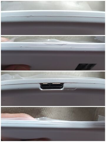

junkpod
King Unique #24166 üzenetére
Végül vettem egy ATA HV300-ast. Viszont van vele egy kis rossz érzésem, első ránézésre olyan mintha a burkolat illesztésnél körben feszegetés jelei lennének. Megnéztem SMART-ot és ezt írja ki: (a load cycle value, hogy lehet 941 egy vadi új vinyó esetén, és a start/stop 118?
Nyugtassatok meg, hogy nem egy visszaküldött egységet kaptam!*** DiskCheckup V3.5 Build: 1002 Report ***

Pár éve volt 2db ST2000LM003 HDD-m. Ott volt össz írt és olvasott adatmennyiség SMART attribútum de nem írta ki a HDSentinel. Lehet ha most lenne meg már kiírná a program a jelenlegi verzióval.Éjjelre végzett az első teleírással. 53fok volt a max. Üresjáratban 43fokig ment le a hőmérséklet.
A OneTouch oldalán azt írják USB3.0-s a csatlakozás. Aida64 szerint viszont USB 3.2. Gondolom a 3.2 az a Gen2 lehet vagy már magam se tudom.

Ez így konkrétumok, mármint a HDD-k pontos modellszáma és a SMART attribútumok, HDS verziószáma, stb. nélkül nem sokat mond, meg ugye nem is feltétlen lehetne általánosítani 1-2 példa alapján. Azt viszont igen, hogy manapság amelyik belső és külső HDD-nél a HDS aktuális verziói kiírják az összes írt adatmennyiséget, azoknál rendszerint lenni szokott a SMART-ban arra utaló attribútum (pl. Total LBA Written), amelyeknél nem írják ki, azoknál viszont rendszerint nem szokott lenni.
+ Ugye az is lehet, hogy a HDS esetében csak egy régebbi programverzió nem írta ki azoknál a HDD-knél az összes írt adatmennyiséget, ellenben egy újabb verzió kiírta volna, ami megint nem egyenlő azzal, hogy azoknál a régebbi HDD-knél alapból nem támogatott azon információ megjelenítése, meg pláne ha van olyan attribútum a SMART-ban. -

A MiniTool Data Recovery egy adatmentő program, amely a mentésnél először 1x végigolvassa (szkenneli) a meghajtó felületét, majd utána még 1x a tényleges mentésnél, azaz összesen 2x. Vagyis a "Teleírni 2x és 2x átmásolni róla az adatokat." miértje most sem világos, de mindegy.
Ha van a SMART-ban az írásmenyiségre vonatkozó attribútum (Total LBA Written), azaz közöl magáról olyan információt az adott külső merevlemez, akkor az rendszerint meg szokott jelenni a HDS
áttekintés lapon is. Amelyiknél nem, annál jó eséllyel nincs is olyan attribútum. -

tomp
King Unique #24125 üzenetére
Van SMR HDD-m, tudom milyen a belassulás(idegesítő de megszoktam
Most egy masszív írás-olvasás művelet van. Teleírni 2x és 2x átmásolni róla az adatokat.
Most már a HDD 3/4-e tele van írva és 101MB/s-el ír még mindig. Amúgy maga ez a OneTouch külső HDD eddig bejön. Leszámítva a forróságát.
Na igen szétkapnám de a garancia...Csak nekem újdonság, hogy a HDSentinelben nem csak a leállások száma látható hanem az SSD-hez hasonlóan az írt adatmennyiség is?
Ezt nem tudom hova tenni. Miért volt ez fontos a Seagate-nek?
King Unique
Szintetikus tesztet célszerű első körben futtatni, nem szimplán csak fájlkezelős fájlmásolást, amely utóbbi értékét eleve több tényező befolyásolhatja. Meg itt továbbra is áll, hogy valószínűleg az SMR miatt is lehetett a lassulás írásnál és nem feltétlen azért, mert Windowson az exFAT fájlrendszerű külső HDD-re csak USB 2.0-s sebességgel lehet írni. + Ugye az egy dolog, hogy formázás után NTFS fájlrendszer esetén gyorsabb volt az írási sebesség, ellenben az SMR és a szabad terület csökkenése miatt előbb-utóbb annál is belassulhat.
Egyébként valószínűleg a kompatibilitás miatt formázzák a Segate One Touch sorozat külső merevlemezeit gyárilag exFAT fájlrendszerűre, mert ugye azt a modern Windowsok mellett a macOS rendszerek is natívan olvassák + írják, sőt 5.7-es kernelverziótól már a Linux disztribúciók is.
Formázásnál a lemezfoglalási egység egyébként fájlrendszer és kötetméret függvénye, ahol bár a linkelt leírás szerint Windowsoknál exFAT esetén 256 TB-ig a 128 KB-os foglalási egység az alapértelmezett, de lehet ettől eltérés, az alábbi screenshoton is 512 KB a legkisebb érték egy 7,62 TB-os kötetnél."Most azon gondolkodom, hogy szétkapom a házat és csupaszon használom tovább."
Egyrészt miért, talán folyamatosan intenzív írásterhelésnek lesz kitéve a külső meghajtó, állandóan több TB-nyi adat lesz másolva (írva) rá újra és újra, meg talán üresjáratban és könnyed olvasási műveleteknél is 53 °C a benne lévő HDD hőmérséklete?
Másrészt ugye a 2,5"-os Segate One Touch sorozat 4 TB-os modellje eleve egy gyárilag készre szerelt külső merevlemez, aminek a házilagos szétszerelése garanciavesztéssel járhat, meg pláne ha marad külsérelmi nyoma, éppen ezért alapesetben nem javasolt.
tomp
King Unique #24122 üzenetére
Szimpla másolással mértem. Windows Intézőben, TC-ben, MiniTool Particional Wizardban. Csak a gyári fájlok voltak rajta ergo üres volt.
Mikor megnyitottam a Formázás menüpontot akkor ugye exFAT volt 512KB foglalási egységgel kiválasztva. Gondolom az 512-t a meglévő fájlrendszerből olvasta ki. Alapértelmezett gomb segítségével csináltam az NTFS formázást azaz a foglalási egység is alapértelmezett lett.
Utána szintén a fent említett programokkal néztem meg a sebességet és tapasztaltam a nagymértékű gyorsulást.Na igen ez a részben fémház kicsit vicces. Lehetne full fém is talán segítene rajta. Most azon gondolkodom, hogy szétkapom a házat és csupaszon használom tovább.
28fok van a szobában klímával, szerintem teljesen kellemes idő van idebent. -
King Unique
Itt nem derült ki, hogy ez a "20-22MB/s-el lehetett írni a HDD-re" mégis hogyan értendő, fájlkezelős fájlmásolásnál, vagy CDM / egyéb szintetikus tesztnél.
Egyébként nem, nyilván nem az az általánosan jellemző, hogy Windowson egy exFAT fájlrendszerű külső HDD-re csak 20-22 MB/s értékkel lehet írni USB 3.0-s csatlakozásnál. Itt inkább az lehetett a gond, hogy a 4 TB-os Seagate One Touch is eleve SMR modell, ami belassulásra hajlamos írásnál, inkább azért lehetett a 20-22 MB/s. A gyorsformázás meg ugye felért kb. egy elrendezéshez / meghajtóoptimalizáláshoz hasonló eredménnyel és valószínűleg azért volt utána NTFS fájlrendszer használatánál (átmenetileg) annyival magasabb az írási sebesség a külső merevlemeznél.A 2,5"-os Seagate One Touch is eleve egy passzív hűtéses, zárt kialakítású, csak részben fémházas külső merevlemez, aminél ennek okán annyira nem meglepő, ha intenzív és tartós írásterhelés hatására 53 °C-ig melegedik, ahogyan a többi hasonló 2,5"-os külső merevlemeznél sem. + Ugye a nyári kánikulában az állagosnál magasabb környezeti hőmérséklet illetve szobahőmérséklet hatására is intenzívebben melegedhet egy ilyen tárolóeszköz.
tomp
Vettem egy Seagate OneTouch 4TB-os külsőt. Létezik, hogy a gyári exFAT fájlrendszer írása az USB2.0-s szintet hozza?
20-22MB/s-el lehetett írni a HDD-re. Ahogy átformáztam(gyorsformázással) NTFS-re rögtön 120-140MB/s lett.Azért egy 4TB-os modellnél megoldhatták volna normálisabban is a hőelvezetést. 2,36TB folyamatos írásnál 53fokig megy fel. Oké, hogy a benne lévő ST4000LM024 leírása szerint 60fokig teljesen rendben van de azért na.
