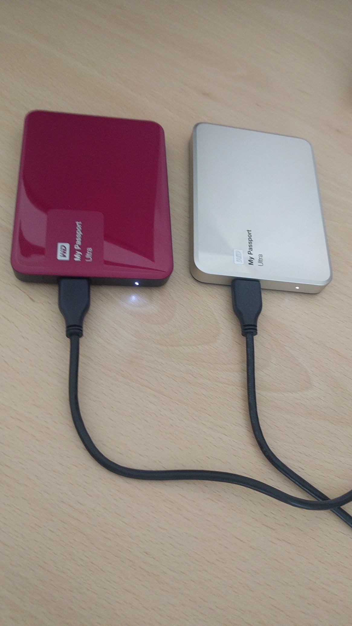

rayoliviero
King Unique #19074 üzenetére
Csak erre esett a választás alapon negnutattam, és hogy lehessen látni, hogy néz ki a Metal és az új Ultra egymás mellett.
King Unique
rayoliviero #19073 üzenetére
OK, szépek.
Egyéb oka a képnek, vagy csak végül erre esett a választás alapon megmutattad? -

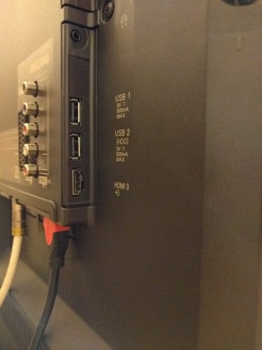

rayoliviero
King Unique #19053 üzenetére
rayoliviero
Itt a nem megfelelő érintkezés volt a baja, felpörgött, majd leállt.
King Unique
rayoliviero #19052 üzenetére
Ha csak normál USB portok vannak rajta, lehet nem volt stabil az áramellátás. Illetve, ha az USB csatlakozó és az aljzat nem illeszkedik rendesen, akkor az is okozhat gondokat. Utóbbinál a nem megfelelő érintkezés miatt az áramellátás rövid időre megszakadhat, majd visszatér és rendesen érintkezve újból felpörög a HDD. Ez bizonyos esetekben akár az olvasófej letapadását is okozhatja, ami szívás... ilyenkor hivatalosan csak adatmentő szakember tudja rendbe rakni.
rayoliviero
King Unique #19051 üzenetére
Szia.
Köszi.
A Hitachi rá volt kötve az én tv-mre. Ahol néha nem akart működni, lehet az tette tönkre. Mintha érintkezési gondja lett volna.
King Unique
rayoliviero #19050 üzenetére
Általában a legtöbb gyári külső HDD és a mostani TV-k egymással való kompatibilitása ok szokott lenni. Ha azonban olyan kell, amelyiknél ez biztosabban állítható, akkor az olcsóbbak közül ott az ADATA HC500. Ez fémházas, TV-hez is ajánlja a gyártó, mondhatni jól néz ki és 3 év (gyártói) garancia van rá. Illetve az összefoglalóban akad más is ezen kategóriában.
