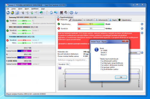

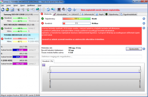

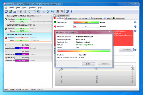

Na ez felettébb érdekes...mert a felülettesztnek kellett volna ilyen esetben hibát dobnia.
Esetleg kérdezz rá a topikjában, vagy küldj a fejlesztőnek riportot.
Illetve az sincs kizárva, hogy a HDS téved...legfrissebb verzióval is rá kéne nézni, esetleg más hasonló programmal.(#18149) szimla65: milyen hibaüzenet? Jellemzően azt szokta kiírni, hogy használatban van az eszjöz és nem lehet leválasztani [link]. Olyankor be kell zárni mindent, ami meg volt nyitva róla és várni x percet. Jó esetben utána engedi. Ha nem akkor csak restart / shutdown / kihúzás marad. Amúgy a Windows beépített megoldása eleve sz@r e tekintetben... normális, minden körülmény között leválasztani, olyan programok tudják, mint az USR. Viszont az sajna fizetős...
