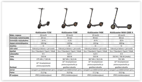

Keresek, de nem találok választ sehol...
Van egy F40-ünk, szeretnénk venni még egy rollert páromnak.
F30-at néztük ki, de nem értek valamit:
Szinte teljesen egyforma a kettő, csak a 40-esnek 50W-al nagyobb a motorja.
Miből adódik a 30-as kevesebb hatótávja mikor az akku ugyanakkora ráadásul 0.2 kg-al könnyebb is a roller? -
