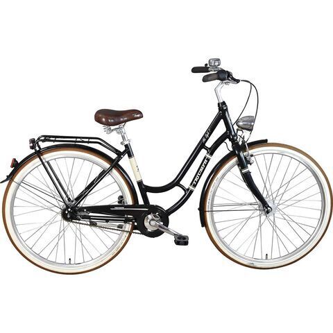

Np, meglett végül, csak első keresésre nem találtam, egy mm értéket vártam googlizáskorKezdő vagyok: Olyat, amilyen külsőt vettél? 35-42mm környékit, 622est. Szelep olyan legyen ami volt (gondolom autós).
Kezdő vagyok
Ehhez a bicajhoz milyen belső javasolt?
Most rendeltem hozzá 2 darab külső gumit,ezeket:
Előre is köszönöm a segítségeteket!

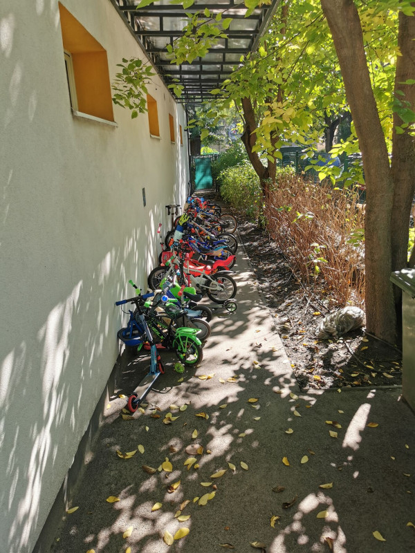

a hétvégi témához az ovi parkolója ma délben (reggel 6 fok volt):

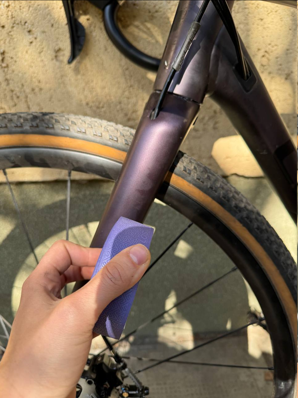

Ringman
Ringman
mauimagic #310541 üzenetére
egy bucklost (vagy mit?) rendeltem, de még nem tekertem fel, van hogy hetekig/1-2 hónapig megyek bandázs nélkül
a sram supercork az jó (kb 3e-ért vettem, de 10-12 eur csomagja), 2 bringán is az van, a 3.-on vmi rosebikesos. meg van 1 supacaz (rózsaszín csillagos/hópelyhes)

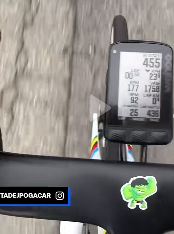

Ekozben Pogi is mar nyugisan tolja

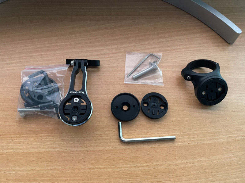

Na megjöttek a szarkínai alis garmi mountok....
Jött egy fém állítható...
Egy kormánykupak helyére tehető a montira
És egy radar tartó...
mindegyikhez adtak másik fajta betéteket is...
Jónak tűnnek, majd kiderül, azért a biztonsági zsinórt én használni fogom ezután is
