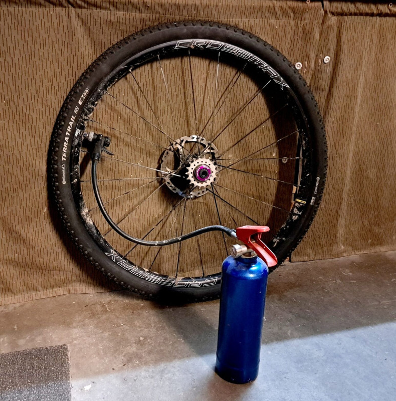

ZolkoW #308566 üzenetére
Olvasom robbantó és látom a dzsuvás kereket = azt hittem lerobbant tejjel töltve.
...miJen koszos már, még a küllők is!

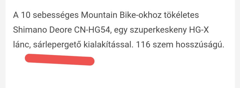

AH-Thfrstmkd
Látom beütött a marketing.
Valószínűleg rájöttek a Shimano-nál, hogy a fluor bevonatnak a váltó csapjain kívül is találnak helyet (már kb. 30 éve is volt ilyen, hello Deore XT).
"Hmm. Mit szóltok a láncokhoz? Nevezzük el SIL-TEC-nek!" És így lett a csokapik.
mauimagic-nél a pont, nem is egy.
Jelen 12-es példánál maradva - de nézhetünk más sebességet is - nincs külön lánc MTB-re, külön outira, ahogy a típusszámuk is mutatja. Csúcstól lefele: XTR, ami általában a Dura-Ace-szel egyenlő, (évjárattól függ); XT=Ultegra; SLX=105; ...

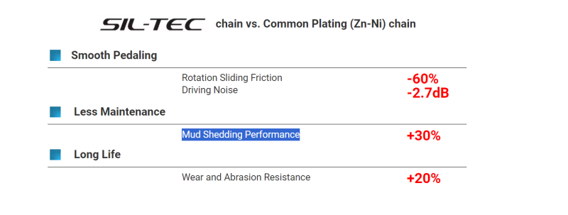

mauimagic #308524 üzenetére
Hat haver pedig kulonboznek a lancok, nem is kicsit: [link]
DURA-ACE – ULTEGRA – 105
Top-of-the-line DURA-ACE chains feature a complete SIL-TEC treatment on its plates and rollers for increased durability and efficiency. DURA-ACE chains also utilize hollow pin construction, which keeps weight low (around 247 grams), and they feature Shimano’s asymmetric HG-X11 design that further enhances front and rear shifts while reducing drivetrain noise.
ULTEGRA road chains come in at just 257 grams and get SIL-TEC treatment on the roller link plates and pin link plates for increased durability. Shimano ULTEGRA road chains also utilize HG-X11 directional chain technology that results in smoother shifts and greater overall performance. This is in part because the right and left sides are optimized for front and rear shifting, respectively. It all adds up to a chain that is efficient, quiet, and requires less maintenance.
Finally, for riders on a more restrictive budget, Shimano’s 105 road chain is a great option that features the same technologies as DURA-ACE and ULTEGRA. 105 chains get SIL-TEC treatment on the inner plate surfaces and have HG-X11 directional chain technology that offers precise shifting and improved durability. -
Ixion77
Nem akarok belefolyni a civakodásotokba, de kíváncsi voltam hogy ez valóban a Shimanotol jött-e. Elsőre ilyet találtam:
SIL-TEC also sheds mud 30% more effectively than chains with conventional Zinc-Nickel plating treatments.Top-of-the-line DURA-ACE chains feature a complete SIL-TEC treatment on its plates and rollers for increased durability and efficiency. DURA-ACE chains also utilize hollow pin construction, which keeps weight low (around 247 grams), and they feature Shimano’s asymmetric HG-X11 design that further enhances front and rear shifts while reducing drivetrain noise.
Ez pont XTR-nek tűnik. Szerintem a másik kettőre is stimmel a megfeltetésed. -
