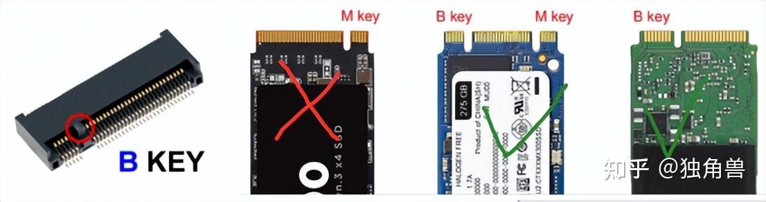

VMatteo #125989 üzenetére
Gyári [adatlap] szerint:
Some: HDD / SATA 6.0Gb/s, 2.5" wide, 7mm high, Active Protection System
Some: SSD / SATA 6.0Gb/s, 2.5" wide, 7mm high (e.g. xxxGB SSD)
Some: M.2 SSD / PCIe NVMe, PCIe 3.0 x 2, 16Gb/s
Some: 128GB M.2 SSD / SATA 6.0Gb/s, in WWAN slot as 2nd Storage,
mutually exclusive with WWAN and WiGig
Tehát gyárilag van benne 1 db 2.5" SATA HDD vagy SSD, illetve az újabakban
a SATA helyett 1 db M.2 2280 NVMe PCIe 3.0x2 slot.
Amennyiben nincs rá szükséged, akkor a WWAN kártya helyére berakhatsz egy M.2 2242 méretű SATA SSD-t. A doku 128 gigát ír, de felhasználók tettek bele [nagyobbat] is.
Arra kell figyelni, hogy a slot [B kulcsos], ezért az M kulcsos NVMe SSD nem rakható bele, csak a [B+M kulcsos] SATA SSD. (Vagy B kulcsos WWAN kártya.)
(Aztán olvastam olyat is, hogy valaki M kulcsos NVMe SSD-t rakott bele fejjel lefelé, és kiütötte az alaplapot. Mások meg egy kulcs illesztővel 2230-as NVMe SSD-t szereltek bele.) -
