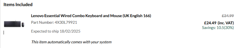

Ha a Lenovo oldalán gépet konfigurálok (német vagy UK egyaránt), miért adja hozzá az alap billentyűzet + egér kombót, ha amúgy nem választottam ki?
Pl:Vissza lehet ezt küldeni, ha már külön tételnek mutatja?

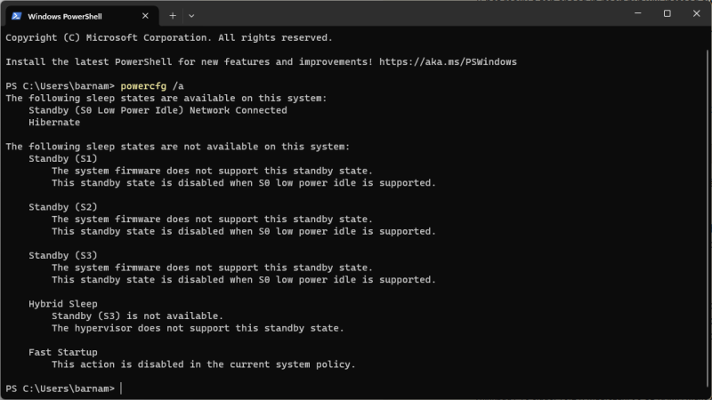

Tegnap megnéztem, sajnos nekem is modern standby van, de ahogy látom más nem is elérhető:
Viszont egyelőre nem tapasztalok gondot sleep terén.
Bios-ban nem láttam arra módot, hogy lehetne választani Win vagy Linux sleep módok között... viszont emlékszem, hogy T vagy P széria esetén láttam ilyen opciót. -

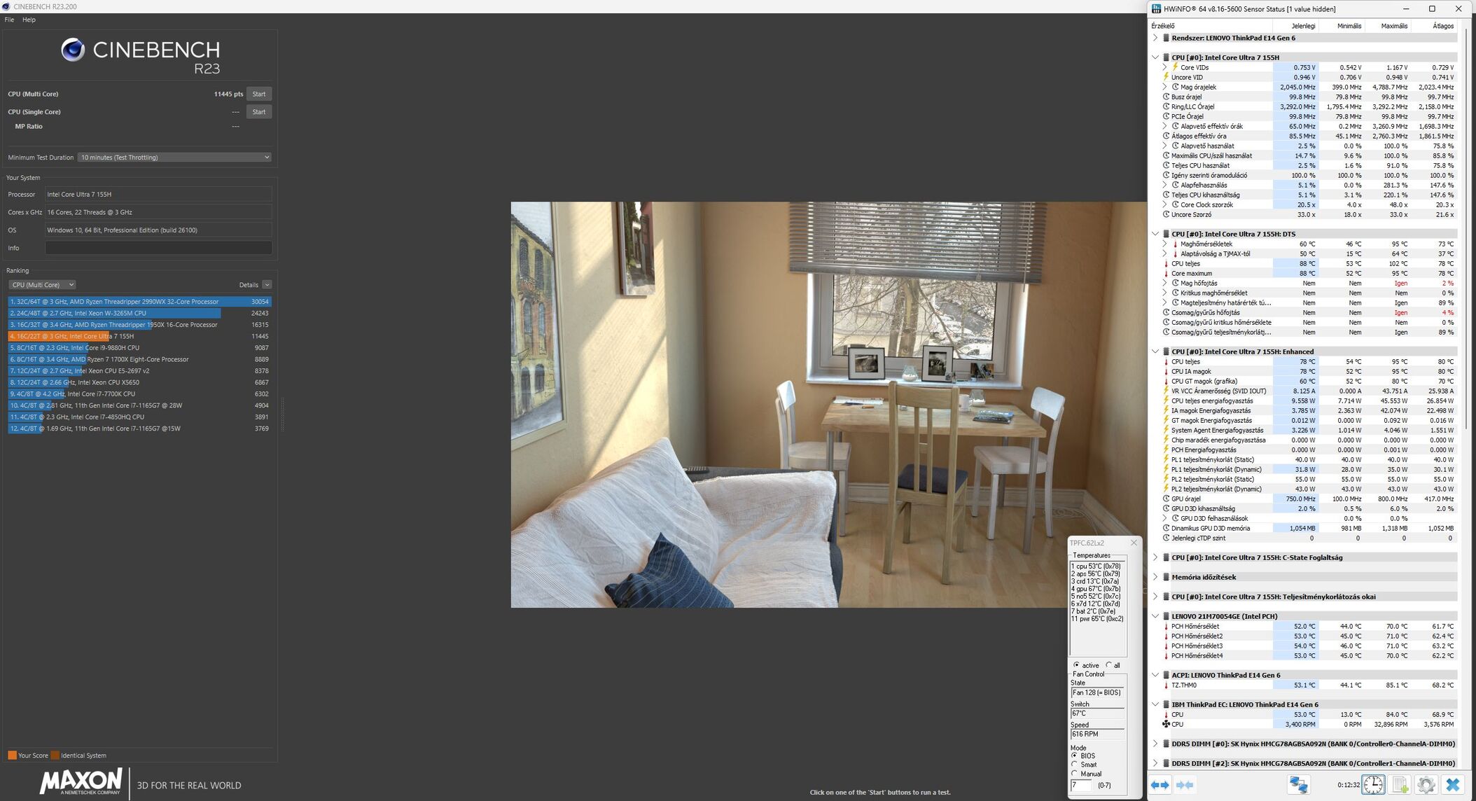

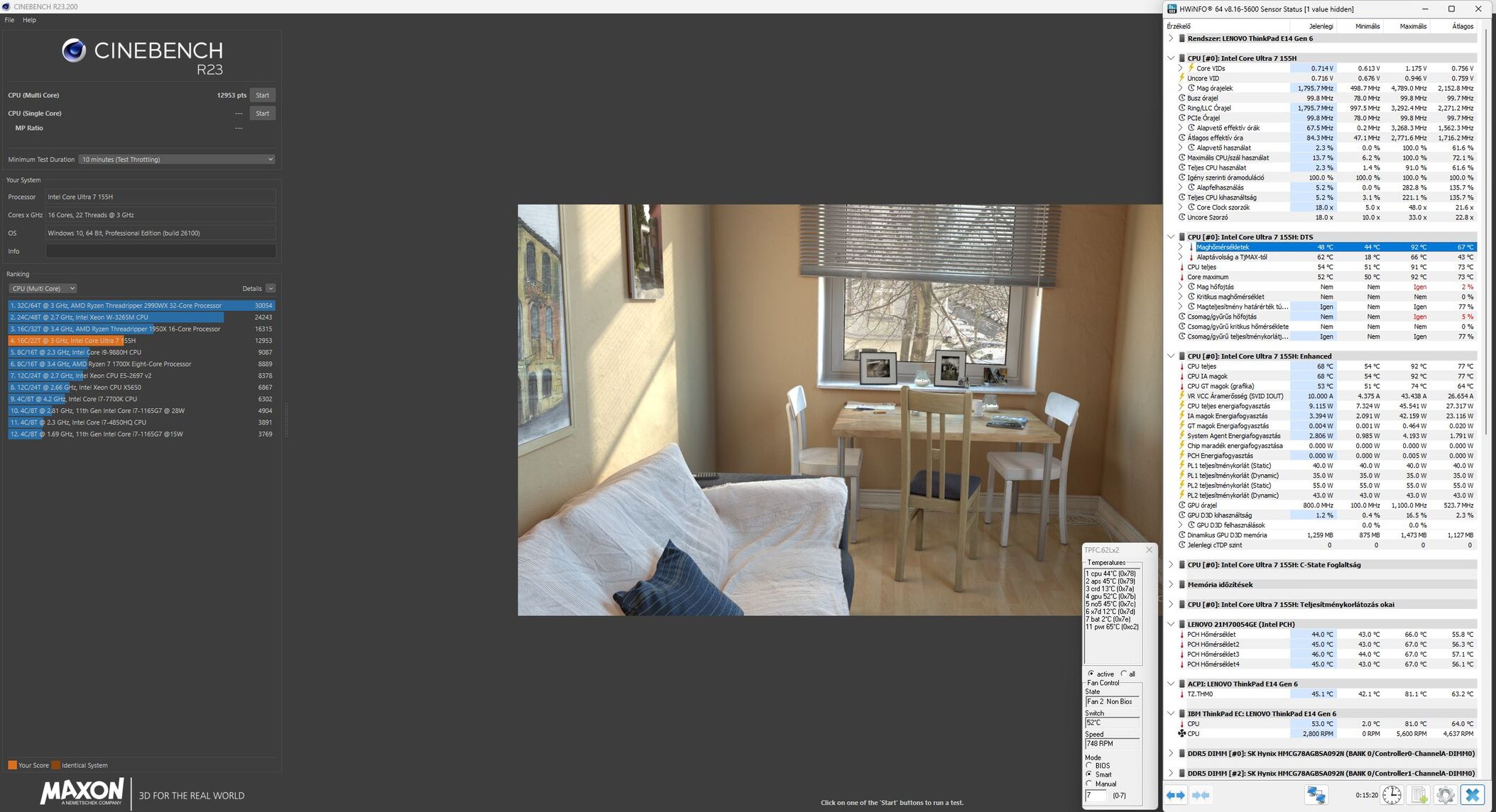

barnam_ #125232 üzenetére
Végül megtaláltam, hogy a tpfc_v062Lx2 változat működik az E14 G6-al.
A venti sebességét nem jól írja ki, plusz 1-2 érzékelőt le kellett tiltani, különben fals értékek alapján dolgozik. De amúgy beállítva a limiteket jobban hűt, mint a BIOS által vezérelt.Cinebench R23 10 perces tesztek:
TPFC "Smart": 12953 pont, max hőmérséklet: 92 °C
TPFC "BIOS": 11445 pont, max hőmérséklet: 102 °CCinebench R23 gyors teszt (1x futtatva):
TPFC "Smart": 14253 pont, max hőmérséklet: 91 °C
TPFC "BIOS": 14016 pont, max hőmérséklet: 94 °CAz egy körös és 10 perces tesztek között 10% a különbség TPFC-vel, míg 22,4% nélküle.

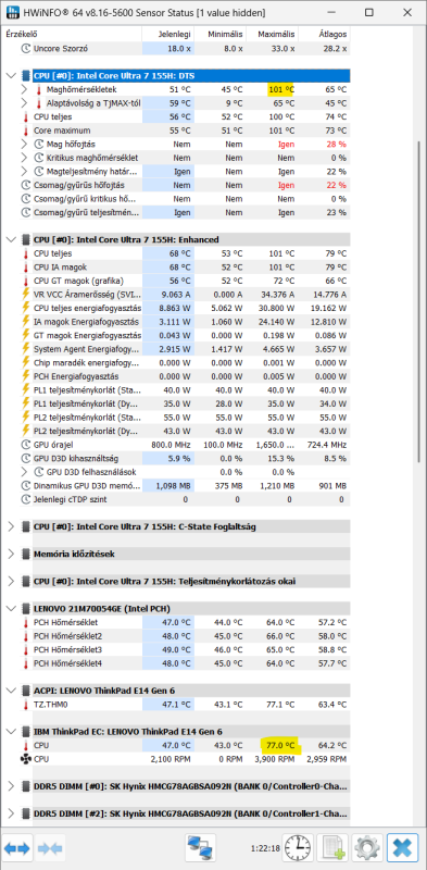

Reggie0 #125233 üzenetére
Aha. Megnéztem az Intel oldalán, ott 110°C-t ad meg max üzemi hőmérsékletnek... lehet bírja a szilícium, de azért aggasztó
Igaz ez a kép úgy készült, hogy max teljesítmény profilon ment a gép, nem nagy terhelés mellett. Ilyenkor bőszen turbózik, az meg elég sok hőt generál. Összes szálon terhelve meg leveszi a teljesítményt, ergo hűvösebb. -

Van arra mód, hogy mostani TP-k ventilátor sebességét szoftveresen állítsam? E14 Gen 6
Pár hónappal korábban próbáltam a Tpfancontrol-t, de az nem működött.Kérdés, hogy melyik érték valós?
Mert ha a rendszer azt hiszi, hogy a CPU csak 77 fokos miközben a CPU érzékelő szerint 101, az nem egészséges...
Valószínűsítem, hogy a ventilátorban lenne még nagyobb sebesség, emlékszem Tpfancontrol-al 7-esre téve gyorsabb volt úgy 1000 rpm-el mint a BIOS által vezérelt módban. -

Az új gépeknél (Meteor Lake) mennyire problémás Win10-et használni?
E14-em van (Win11-el jött gyárilag) és szeretnék Win10-et használni rajta... adtam neki 2-3 hetet de a 11 még mindig nem jön be.
Na most a 10-et felraktam, de Vantage-al semmi drivert nem talál meg a dokkoló USB driverén kívül. Oké, letöltöttem minden Win11 drivert, fel is mennek gond nélkül. De egy USB vezérlő még mindig felkiáltójeles az eszközkezelőben, nem bírok rájönni minek a drivere kellhet rá. Windows update sem talál semmit. -

Egy hete van nálam egy E14 G6: 155H, 32GB, 1TB, 2.2K 100% sRGB, 57Wh akku.
Mivel nem sok szó esik ezekről a gépekről, azonkívül hogy fos, gondoltam adok neki egy esélytElső tapasztalatok:
- anyaghasználat: összehasonlítva a munkahelyi P14s G3-al (ez van itthon modern TP), persze teljesen más, de ez nem meglepő. A billentyűzet körüli burkolat műanyag, ez a P-n értelemszerűen puhább és kellemesebb. Alsó és felső burkolat alumínium, más mint amit megszoktam, de nem rossz. Plusz pont, hogy ez fekete és nem szürke.
- összeszerelés: teljesen jó, nem nyeklik-nyaklik, kicsit nehezebb a P14-nél.
- kijelző: szépek a színek, ez jobb mint a P14-ben lévő 45% NTSC panel. Max fényerő lehetne több (300nits), erős napsütésben max fényerő kell. A kijelző körüli burkolat nagyon vékony, az tetszik.
- teljesítmény: Cinebench-et néztem egyedül, azon hozza a notebookcheck-es számokat erre a procira. A turbó limitek 40/55W, de ezt nem tudja hosszú távon, 28W-ra áll be. Turbó alatt persze melegszik 90˚C környékére, 28W-on viszont még bőven lenne hely melegedni. Olyankor már a ventit is visszaveszi.
- akku: ezt még pontosan nem tudom, nálam legtöbbször dokkolón van. De mivel H-s Intel proci, nem számítok 10+ órás üzemidőkre.Kicsit talán drágább ez a konfig (1000€ feletti), de én a HW és a második SSD miatt választottam. Otthonra íróasztal és ágy között hurcolni tökéletes lesz
A hosszú távú megbízhatóság majd még kiderül, van rá 3 év gari. -
