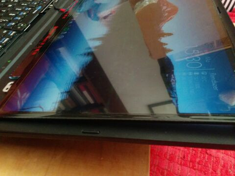

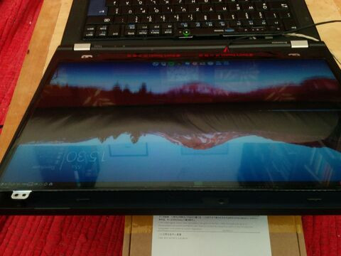

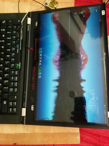

Balinov #100585 üzenetére
Tudom, hogy már ajánlottam másik topikban neked, de akár IPS-esítheted a T420-adat is.
(Ez még nem beszerelt állapot egy AUO B140HAN01.3 panellel, még a fóliát se szedem le addig.)
Asszem, összességében olyan 36k Ft-nak megfelelő összegből kijött a panel és az adapter.
