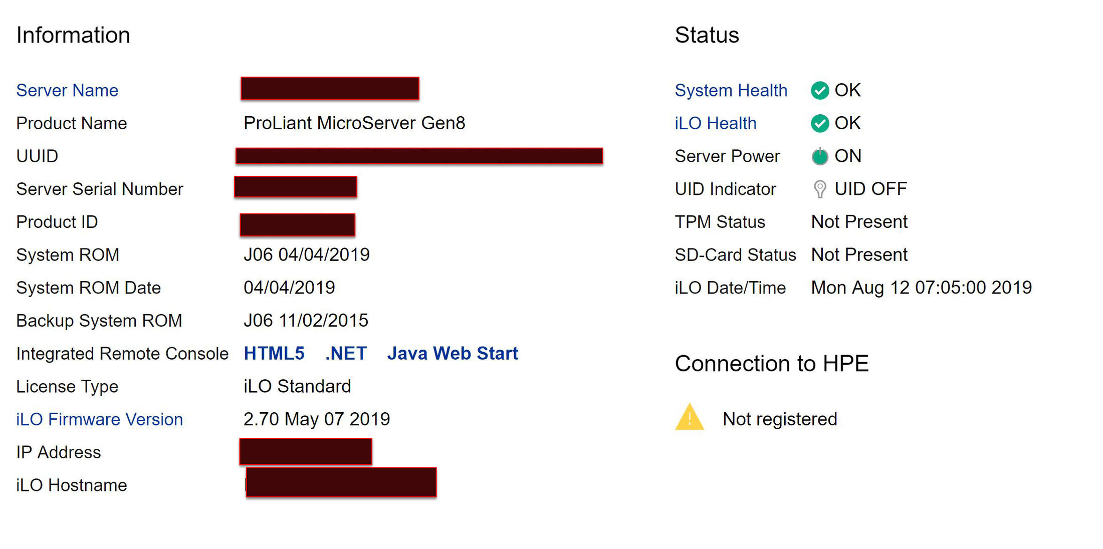

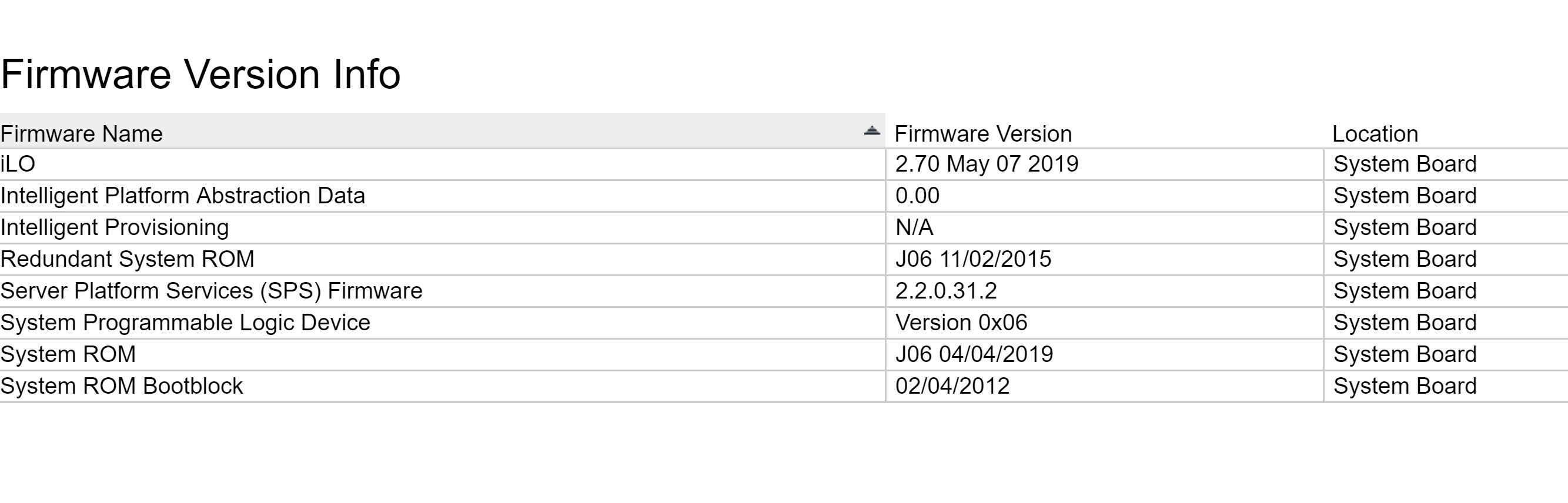

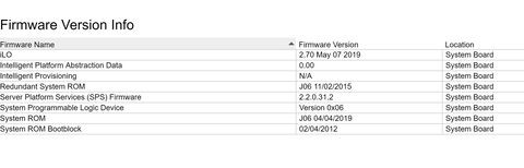

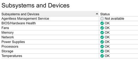

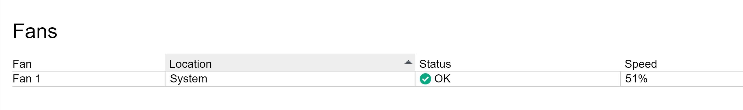

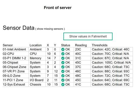

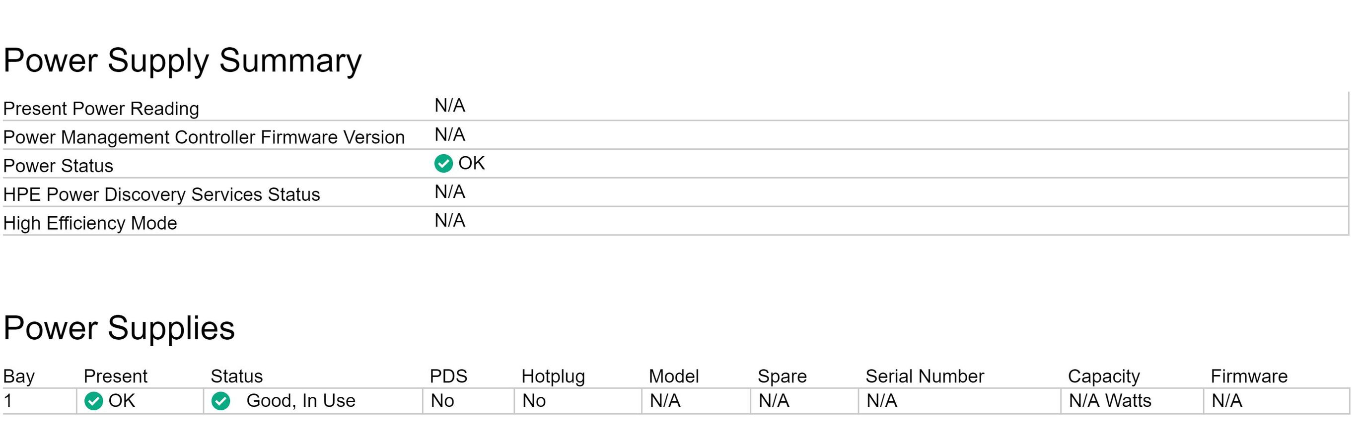

Nincs valakinek HP SPP-je uj? Sajna volt egy villámcsapás nálunk és azt hiszem az ILO-val lett valami, mert a hálózati csatija kinyúlt és azóta a ventim is maxon megy (érdekes ha resetelem az ILO-t pl a webes felületről, akkor egy darabig lelassul, de utána ujra felpörög).
Az ilo semmilyen hibát nem jelez (szerintem) csatoltam képet, hátha láttok valamit.
Az SPP-t azért gondoltam, mert vmi agentless management valamit igényel de csak az SPP-ben van benne, ahhoz meg warrantys gép kell. Hátha segít a hibát megtalálni...
Gondoltam futok egy kört a szervizzel hátha gombokért meg tudják javítani (kötve hiszem).

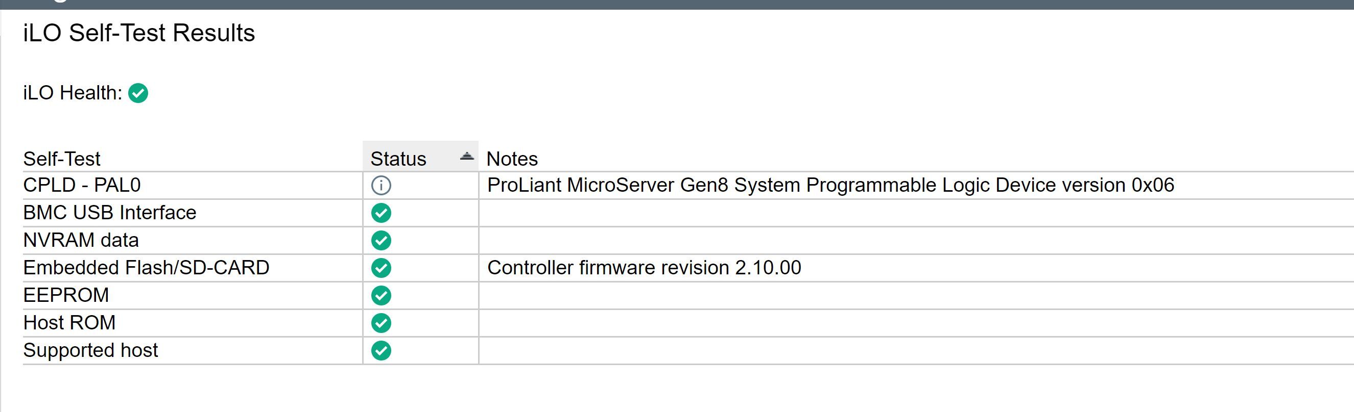

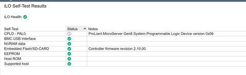

szacsa88
Tegnap egy kikapcsolas, majd kis portalanitas utan, fura hibauzenetet dob az ILO, talalkozott mar valamelyikotok ilyesmivel?ILO login pagen:
iLO Self-Test reports a problem with: Embedded Flash/SD-CARD. View details on Diagnostics page.Diagnostics pagen:
Controller firmware revision 2.10.00 Embedded media initialization failed due to media write-verify test failureEvent logban:
Embedded Flash/SD-CARD: Embedded media initialization failed due to media write-verify test failure. -
