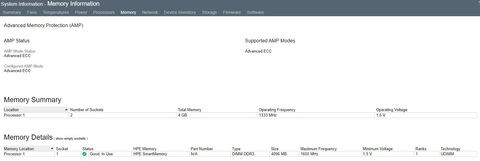

Egy G1610T -> Xeon E3-1265L V2 CPU cserét szeretnék végrehajtani. Azt olvastam, hogy ehhez ECC-s memória kell, hogy legyen a gépben. Namost honnan tudom kiderítni, hogy ECC-s memória van-e a gépben? Ennyit látok a gépról iLO-ban:
AIDA nem ír ki semmit a memóriáról, a gép pedig 100 km-re van tőlem, szóval most nem tudom fizikailag megnézni a memóriát. -

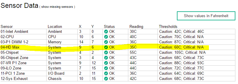

Csak nem hagyott nyugodni a dolog, és egy valami még eszembe jutott. A melóhelyen van több selejtezett HP Pro 3010 SFF asztali konfig, bennük Seagate ST3500418AS - HP Spares NO: 586720--001 - merevlemez. Gondoltam ha már a HP gyárilag ilyen HDD-t választott, ez hátha kompatibilis ezzel a szerencsétlenséggel. Kis moddingolás után a 3.5-ös meghajtót beraktam az ODD helyére - még szerencse, hogy SLIM verzió és csak 2 cm vastag és nem 2.5 cm mint egy átlagos HDD, így is kb 1 mm-en múlik a dolog -, iLO izzít és mit látok?
Végre a valóságot mutatja az iLO a HDD hőmérsékleténél és a venti sem teker állandóan 70%-on és nyomja el egymaga a fél szerverszobát...
Szóval ha valaki ezt a gyönyört szeretné használni, akkor NE ismétlem NE válassza a következő HDD-k egyikét sem, mert nem olvassa helyesen a SMART adatokat a kicsike, és 50-60 fokosnak érzékeli a 30-35 fokos HDD-t:
Hitachi HTS542516K9SA00
Hitachi HTS545050A7E380
Western Digital WD3200BEKX
Western Digital WD3200LPVXÉs még ki tudja melyik típusét nem olvassa helyesen...

- RAID enableRAID módban 50 fokról indul az ODD helyére kötött merevlemez, és néha eléri a 60 fokot, amikor a szerver kikapcsol. A merevlemez valós hőfoka 30-35 fok közötti

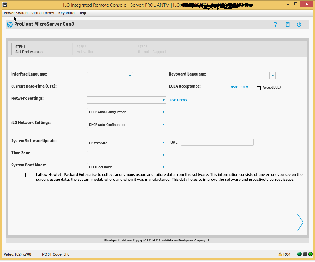

Kínomban átállítottam AHCI módra a SATA vezérlőt. A HD Max sensor - amiről úgy tűnik senki se tudja pontosan, hogy mi a frász karikát mér - eltűnt. Cserébe amikor szeretnék telepíteni OS-t az Intelligent provisioning-gal, akkor itt megfagy a folyamat:
Bárkinek bármi ötlete a kisbaltán kívül? Már másodjára szemezek vele 15 perce...

Próbálok használni egy ilyen microservert, nem sok sikerrel. 4DB WD Red 2TB-os lemez van RAID10-ben a HDD keretek helyén, és egy darab 2.5-ös notebook HDD az ODD helyén, ami RAID0-ban van, és ez volna a rendszer lemez. Állandóan olyan hibát kapok, hogy túlmelegszik a HDD, ami az ODD helyére van kötve, 50 fokról indul mikor bekapcsolom, holott biztosan nem ennyi a hőfoka. A HD Sentinel 30 körülinek írja, amikor a gép üzemel pár órája, az iLO szerint meg majdnem 60 fok. Néha ki is kapcsol a gép, ha a 60 fokot eléri a HDD hőmérséklet. Azt olvastam neten, hogy nem teljesen kompatibilis az adott notebook HDD-vel, ez okozhatja a gondot. Próbáltam egy 500GB-os Hitachi-val, egy 160GB-os Hitachival, egy 320GB-os WD Blue-val, eredmény ugyanaz. A HDD-k 30 fok körül mennek, ez 100%, de az ODD helyén lévő HDD-t 55-60 fok körülinek érzékeli a szerver.
Mi a frászt csináljak ezzel a hulladékkal, hogy végre normálisan üzemeljen? -

A 04 HD MAX érzékelő minek a hőmérsékletét méri? 53 fokról indul amikor bekapcsolom a szervert, és különösebb terhelés hatására felkúszik 60-ra, ahol leáll a szerver. HDD-re gondolnék, de azok 30 fok körül vannak. 4 darab WD RED a HDD keretekben, és egy 2.5-ös notebook HDD az ODD helyén az alaplapi satára kötve.
