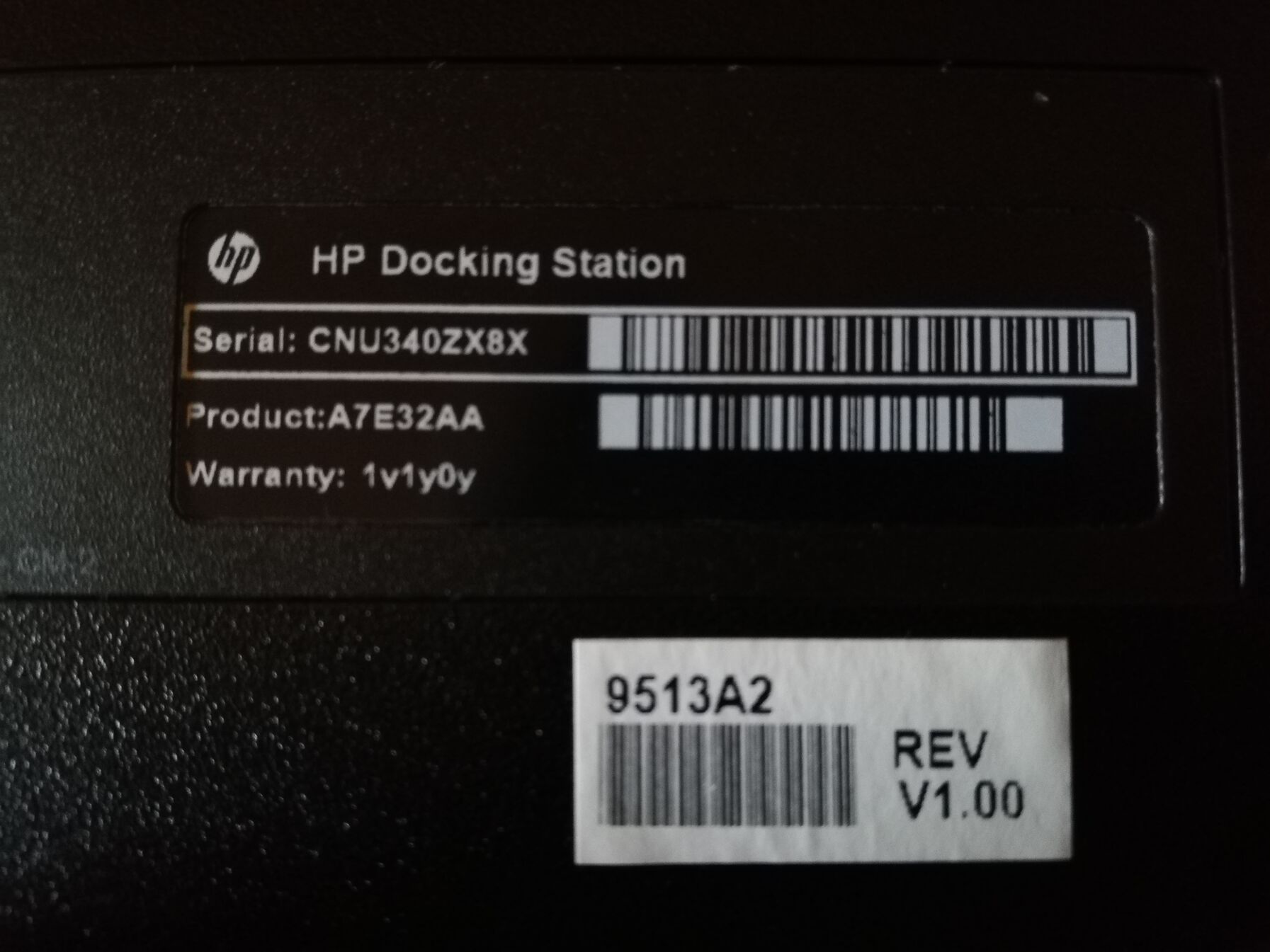

Misi-67gyurc #49619 üzenetére
A dokkoló serial száma, esetleg modell száma is?

Misi-67gyurc
Tisztelt Urak.
HP 2012 90 W dokkolóállomás-hoz nem találok drivert....a gyári oldalon..
Win 10 64 bit
Merre érdemes kutakodnom..lehet jó lenne hozzá a régebbi win kiadás is.
Köszönöm szépen. -

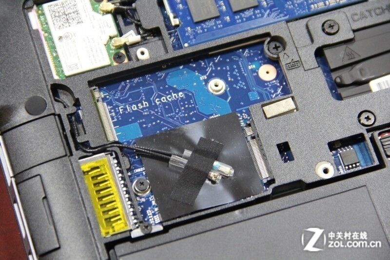

dewill79
Misi-67gyurc #49610 üzenetére
A "gondolom a wifi kártya fölé kell bele szerelni" helyre WWAN kártya megy (3G).
Maradj a sima HDD helyére beszerelhető SSD-nél.
üdv -
Misi-67gyurc
Köszöntök minden jelenlévőt
Szeretnék egy laptopomba .a jelenlegi HDD helyett SSD-t bele szerelni....mivel csak 1 merevlemeznek van helye így arra gondoltam M2 SSD raknék bele.
Melyik M2-est érdemes megvásárolni , vagy melyiket kezelné és férne bele,...sőt egyáltalán bele lehet ezt a fajtát rakni...gondolom a wifi kártya fölé kell bele szerelni.
HP ElitteBook 8470pKöszönöm a válaszod.
