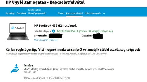

Adott egy ProBook 455 G2 (AMD A6-Pro 2+3C , 4GB RAM, WD 750 GB HDD, R5 M255 2GB). Win 10
Nem akart bootolni sehogy sem (HP logó után elfeketedett). Elvittem szervizbe, újratették. Most nincs rajta semmi, kezdetben laggolt-megfagyott az egér, majd másnapra megint előjött a bootprobléma. Majd megint megjavult, bebootol, de 3-4 perc után megint megfagy az egér, csontrafagy utána netezés közben. Próbáltam már Youtube-ot nézni, 4 perc és megállt a videó, mozgattam az egeret, az is megfagyott. Csak a bekapcsoló hosszan nyomása kapcsolja ki.Memtestet ment 5 órán keresztül, 0 hiba. HDD tesztet csináltam a BIOS-ból, hibátlan.
Most kipróbáltam, hogy ubuntu-t indítok el pendrive-ról telepítés nélkül. Minden alkalommal az ubuntu feliratnál a töltés kifagy, vártam vele 3 órát, nem csinál semmit, ebből arra engedek következtetni, hogy nem a Win a hibás.Szerintetek ez alaplap lenne?
Válaszokat köszönöm!
