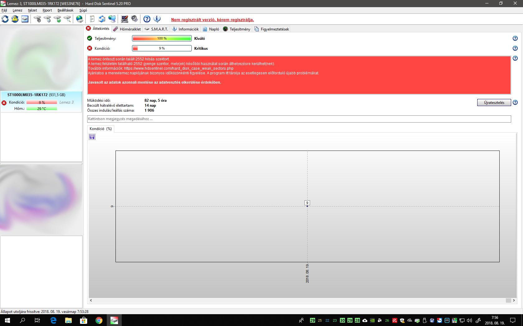

  • #81556480
    válasz King Unique #51748 üzenetére
    Az volt a gondom, hogy amit írsz azt értem, de nem minden részét tudom hogy kell megcsinálni. PL letöltöm az adott programokat de hogy azt onnan hogyan tovább, hogyan kell használni azt már nem minden esetben tudom.
    Adatmentést azért nem tudtam csinálni mert nem volt annyi szabad helyem máshol, mint amennyi adat van a külső tárolón. ( nem értékes maga az adat ezért mertem máshogy próbálkozni)
    Az meg egyébként abnormális, ha a külső HDD csatlakoztatásakor nem indulnak, kifagynak a programok
    Tulajdonképpen csak nagyon sokáig töltött a fájlkezelő, majd egy idő után rákérdezett hogy formázza a a merevlemezt ? a lemezkezelő meg nem tudom miért nem indult el, lehet az is ment volna csak nem vártam olyan sokáig.
    Attól, hogy pl. RAW lett, még nem kellene az előbbinek előfordulni. Ha esetedben igen, akkor ott fennállhat USB-n a csatlakozási/érintkezési, + tápellátási probléma is
    Ez lehet a másik ok! mivel a kábel már nem tökéletes előfordult hogy lecsatlakozott a tv-ről , de nagyon ritkán. Nameg kamionba van, azért kapja az ívet fizikailag is. (rajta vagyok egy új kábel beszerzésén)
    HD sentinel ezt mutatja, nem tudom ez mennyire tragikus.
    ....csatlakozó, vagy az USB-kábel hibája miatt, a fizikai eltávolítás (kábel kihúzása) előtt nem volt szoftveresen leválasztva a külső HDD a tévén futó OS-ről, akkor ezek okozhatnak problémát.
    Hát akkor maradhatunk annyiban, hogy biztosan ez volt a gond, de én nem tudtam hogy ez ilyen problémát tud okozni.

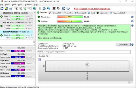

  • King Unique
    válasz #68216320 #51439 üzenetére
    Egyrészt ez SMR merevlemez, aminél az átlapolás miatt előfordulhat az írási sebesség csökkenése, ingadozása.
    Másrészt nem derült ki, hogy milyen méretű, típusú fájlok lettek másolva. Ha vegyes (kicsi + nagy), akkor nem meglepő, ha közben ingadozik a másolási sebesség. Meg a fájlmásolásnál alapesetben eleve 2 meghajtó van, forrás- és célmeghajtó, ahol azok sebessége, a rajta lévő fájlrendszer esetleges töredezettsége stb. is befolyásolhatja a másolás sebességét.
    Harmadrészt a HDS olvasás-/írástesztnél a sötétebb színű zöld blokkok még nem feltétlen jelentenek hibát (az a sárga és piros), max. azt, hogy ott valami miatt nehezebben olvasható/írható a lemez felülete. Ha nincsen rajta szektorhiba, stabil a HDD fizikai csatlakozása és a tápellátása, valamint a tesztet zavaró egyéb folyamatok sincsenek, akkor lásd az előbb leírtakat.

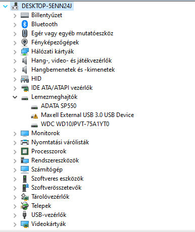

    Először is leírhattad volna, hogy pontosan milyen külső merevlemezről van szó, mert Maxell E-Series az alábbi képek alapján van 2,5"-os és 3,5"-os fizikai méretben is. Ami azért nem mindegy, mert az előbbinél USB-n a tápellátás (USB 3.X port használata javasolt), míg az utóbbinál a 12 V-os külső tápadapter megfelelő működése, esetleges hibája is kérdéses lehet.
    Aztán ha másik gépen állítólag megfelelően működik ugyanazzal az USB-kábellel, akkor az elvileg jó, de szükség esetén akár másikkal is érdemes kipróbálni. Valamint az sem mindegy, hogy a te gépeden a gyári kábellel, vagy azt megtoldott hosszabbító kábellel használod. Egy 2,5"-os modellnél meg pláne nem, ahol USB-n a stabil tápellátás a kábel hosszától is függhet. Plusz ha túl hosszú a kábel, akkor az adatkapcsolati hibákat is okozhat. Továbbá javasolt másik USB-porthoz csatlakoztatva is kipróbálni az eszközt, ami asztali PC-k esetében elsődlegesen lehetőleg a hátlapon lévő port legyen, ne előlapi.
    Ha a Windows eszközkezelőjében ismeretlen eszközként jelenik meg a külső merevlemez, akkor egyrészt az adott hibakód alapján meg lehet próbálni az arra való megoldási javaslatot. + Az általános módszer az, hogy a gépházban / eszközkezelőben lemezmeghajtóknál/USB-vezérlőknél manuálisan eltávolítani, majd a Windows újraindítása után újracsatlakoztatni az eszközt.
    Az pedig evidens, hogy ha a másik gép rendesen felismeri és kezeli, ott gond nélkül működik, ellenben a tieden nem úgy, hogy rendben van a tápellátás, fizikai csatlakozás (kábel, aljzat + csatlakozó) stb., akkor nem a külső HDD, hanem a te géped, az ottani hardver- és szoftverkörnyezet a probléma forrása.

  • King Unique
    válasz FireShadow #50547 üzenetére
    Normál esetben a HD Tune olvasásteszt grafikonja belső és külső HDD-knél egy lefele ívelő, recés görbe, nincsenek benne ekkora esések. Sőt, akár még a HDD telemásolt állapotban is ilyen, valamint kb. a gyári szekvenciális olvasásértékeket mutatja.
    A CDI SMART alapján a HDD állapota elvileg oké, nincsenek szektor- és adatátviteli hibák. Valamint a HD Tune sebességértékek alapján USB 3.0 porthoz lehet csatlakoztatva, vagyis akkor a tápellátás is rendben lehet, hacsak az USB-kábel nem lett a gyári rövid helyett egy túl hosszúra cserélve. Ha teszt alatt másik program nem használta a külső HDD-t, nem olvasott / írt róla / rá, akkor elvileg az sem lehet gond. Tippre marad az, hogy pl. túl töredezett rajta a fájlrendszer, vagy az SMR és az átlapolás miatt ilyen, ugyanis a 4 TB-os mobil Blue vsz olyan lehet. Aztán akár még az USB-s külső ház hibája miatt is lehet ilyen nagy esésekkel, szakadásokkal teli a görbe, ami akár OS-tól függő is lehet. Találkoztam már ilyennel, ott másolásnál rendre lebökött 0-ra, majd vissza a külső HDD, amit végül a firmware frissítése oldott meg.
    A WD30EZRX tesztje meg szép és jó, csak az eleve nem az a Blue, mint az előbbi, mivel 3,5"-os, elvileg PMR-es és másik Blue sorozatból való.

  • King Unique
    válasz Gabesz87 #50107 üzenetére
    Egyrészt nem derült ki, hogy az eszközkezelőben milyen hibakód volt, az arra javasolt megoldás ki lett-e próbálva. Valamint hogy csak a SES illesztőprogramot nem sikerült hozzá automatikusan telepíteni, vagy alapból semmit. Meg először az eszközkezelőben kellene rendbe rakni a dolgokat, utána a lemezkezelőben. Amúgy meg ez egy gyárilag készre szerelt külső HDD, ami már eleve particionálva és formázva van. Ha esetedben inicializálatlannak mutatja a Windows, akkor ott valami nem stimmel. De az megint nem derült ki, hogy direkt lett törölve, vagy csak a sikertelen eszközfelismerés az oka, netán a gyári hardveres titkosításnál élesítve lett a jelszókérés. Ha fontos adatok nincsenek rajta, akkor pl. parancssorban is meg lehetne próbálni inicializálni, particionálni, formázni. A leírásban lévő módszer pedig a convert mbr / gpt paranccsal is ki lehet egészíteni, valamint a formázásnál a quick opciót használni, ha gyorsformázás cél (példa).
    Másrészt nem derült ki az sem, hogy a szokásos dolgok rendben vannak-e. Vagyis USB-n a fizikai csatlakozás, 2,5"-os külső meghajtóknál a tápellátás stb. Ha nem, akkor másik USB-portban is ki kellene próbálni az eszközt, asztali PC-knél lehetőleg hátlapiban, a stabil tápellátás miatt lehetőleg USB 3.X portban, aztán akár másik USB-kábellel is. Meg ha van rá lehetőség, akkor másik gépen és másik operációs rendszerrel is.
    Ha minden ki lett próbálva, le lett tesztelve, de sehol semmi, akkor meg esélyes az eszköz hibája. Azzal viszont általában nem nagyon lehet mit kezdeni, ráadásul a My Passport Ultra eleve integrált USB-s és azért a benne lévő merevlemezt SATA-n csatlakoztatni sem lehet normál módon. Ha még van rá garancia és nem cél az adatmentés, akkor ilyenkor érdemes megejteni egy garis cserét.

  • #63718632
    válasz King Unique #50067 üzenetére
    A Windowsos HD Sentinel is ezt az állapotot mutatja pontosan. A kábelt nem kell erőszakolni, mert az aszimmetrikus aljat szélesebb része az pont ez a méret. Gondolom a 3-as szabvány miatt van kiegészítve a kisebbik résszel, a megnövelt tápellátás miatt.
    Sérülés nem látszik a házon. Holnap kikérdezem a kollégát az előéletéről.
  • King Unique
    válasz #63718632 #50064 üzenetére
    Az USB 3.0 Micro-B aljzatba az USB 2.0 Micro-B csatlakozó is belemegy, vagyis akár pl. egy okostelefon kábelével is használható így a külső HDD. Kicsit gány megoldás ez, de ettől azért még normál esetben nem kellene tönkremennie a külső merevlemeznek, meg ennyi szektorhibát termelnie. Már ha ugye valós állapotot mutat a linuxos HDS, ezért érdemes más programmal is ránézni. Tápellátás szempontjából itt inkább a port a lényeges, vagyis hogy USB 2.0/3.X. Ha csak USB 2.0-s portokon volt használva, akkor az esetenként elégtelen tápellátás gondot okozhatott. De nem feltétlen ilyen rövid üzemidő alatt, lehet volt ott más is, pl. kisebb esés, odaütődés stb. Ha nem az előbbiek, akkor pedig vélhetően gyárilag gyengébben sikerült, vagy hibás példányról lehet szó, ha ilyen rövid üzemidő után ilyen lett az állapota.

    A srác mezei egység sugarú júzer. Én viszont nem csak az Intézőt néztem, hanem a Lemezkezelőt és az Eszközkezelőt is.
    Ismeretlen USB eszköznek "látta" az Eszközkezelő, a Lemezlezelő sehogy.

    "Viszont az mondjuk nem derült ki, hogy naprakész / muzeális verzióval lett-e előtte és utána lecsekkolva, a különféle tesztek eredménye mi volt stb."
    5.20 Pro trial HDSentinel-lel és a 2.55 HDTune-nal teszteltem. A teszteknél a "kezelés" után se a HDS, se a HDTune nem talált hibát. :F
    [Előtte]
    [Utána]
