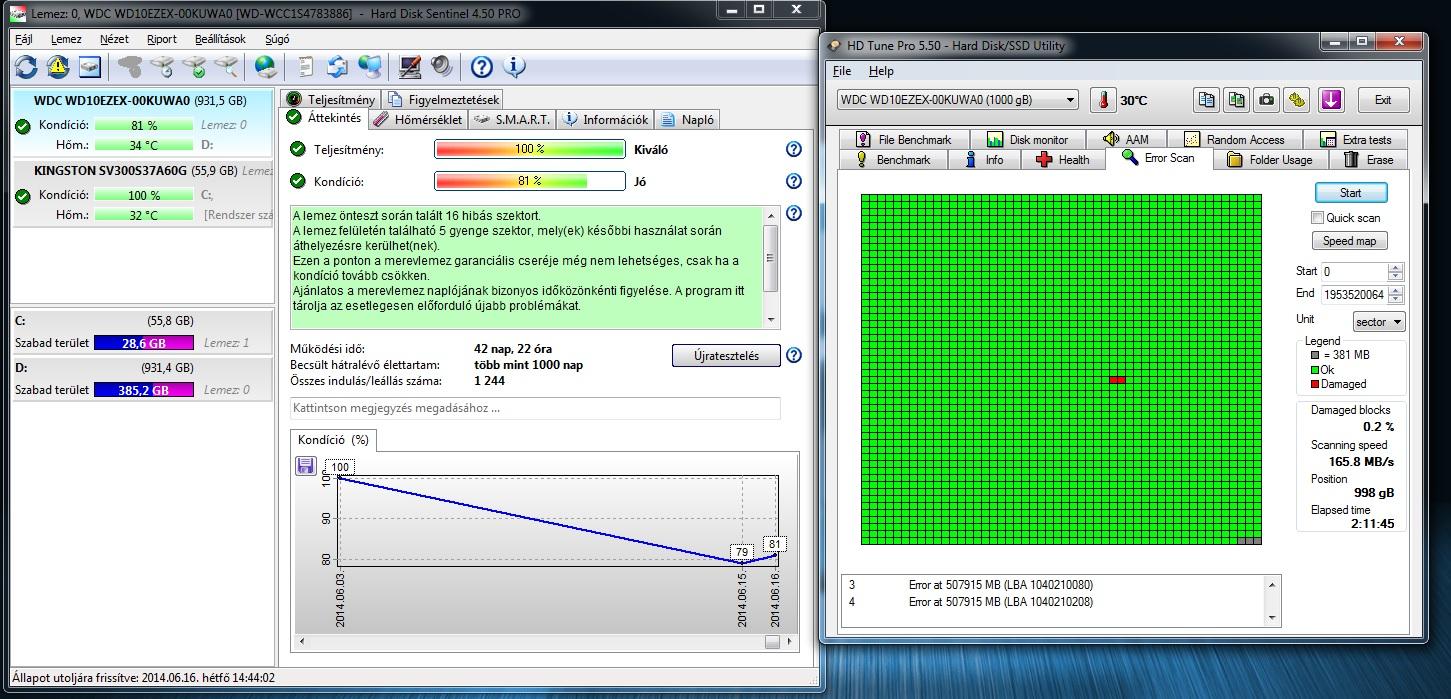

Üdv az Uraknak!
Sajnos nekem is kell ide írnom, mert probléma merült fel a HDD-vel.
Az alany egy terrás Western Digital Blue WD10EZEX-00KUWAO
Jelenleg itt tartok:Azzal kezdődött az egész, hogy talált egy gyenge szektort. Ekkor a kondíció leugrott 99%-ra. Majd ahogy törölgettem, másolgattam, egyszercsak visszaugrott 100%-ra.
Tegnap előtt leugrott 79%-ra. Ekkor már 16 hibás szektor és 9 gyenge szektort talált.
Ma ismét visszaugrott 83%-ra, és most 80%-on van.A HDS-ben csináltam (volna) egy részletes öntesztet, de azt írja, hogy sikertelen olvasó egység hibája miatt.
A HDD-t januárban vettem egy üzletből 2 év garanciával.
Beszéltem is ma velük és azt mondták, hogy csak akkor cserélik ha fagy a gép, illetve ténylegesen meghalt a vinyó.
Mit tegyek? -

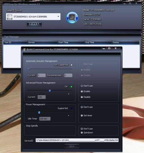

MoP_FX 57 #37716 üzenetére
Ránéztem és találtam ebben egy másik hasznos funkciót. Build Command Line alatt időzíteni is lehet szinte mindent.
Az 'Idle Timert' fel lehet húzni egész 180 min-re.
Köszi a tippet. Azt hiszem eleve azon a beállításon vagyok. Az volt gyári beállítás. Bár a HDS-ben csak 'Fejlett energiagazdálkodást' tudok, sima Power managment-et nem találtam.
1 órája nem nőttek a parkolások. A .bat fájlt már akkor leállítottam. -

Glaz-dozfhut #37715 üzenetére
Ezt speciel nem, de most adtál egy plusz ötletet.
A Power Management csúszkát állítsd 128-ra, az tartozik a 'minimális fogyasztás készenlétbe helyezés nélkül' állapothoz. HD Sentinelben numerikusan is be lehet adni neki az állapotot, ha ezzel a progival nem menne.
A bat fájlt zárd be és teszteld! -

MoP_FX 57 #37714 üzenetére
Igen. Köszönöm !
Ezt a programot nem ismered véletlen, HDD-Scan ? Nem túl rég találtam rá és van egy-két okos funkciója. Amiért leszedtem, hogy állítólag manuálisan le lehet állítani és újraindítani a lemez forgását. Nem nagyon akartam mondjuk nyomkodni. Nem kellett telepíteni se. Ingyenes.
Nem csak ennyiből áll, ez csak egy funciója. Ilyesmi kép -
