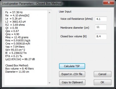

10. Meg kell adnunk az adatokat.
Voice coli resistance: multiméterrel mért ellenállás ohmban
Membrane diameter: membrán átmérő, és a membránszél kb 1/3-a, centiméterben
Closed box volume: doboz térfogat, literben11. Calculate TSP! Meg is vannak a (remélhetőleg használható) T-S paraméterek!

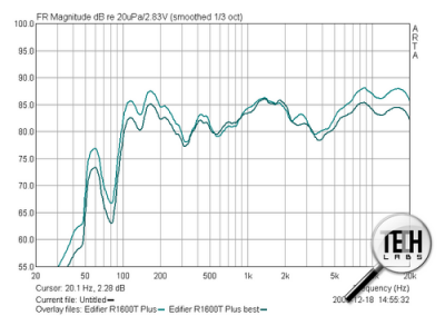

Az Edifier átvitel alapján nehezen nevezhető hangsugárzónak, nézd meg!
Tudom ajánlani sokadszorra a nagyon olcsó kategóriában egy általam is épített Sony dobozt, a blogomban találsz róla leírást. Annak ilyen az átvitele:
A párnak a hsz költsége 3 ezres, a váltó még egyszer ennyi. Kis doboz, ha van anyagod, azzal nem kell számolni. Plusz erősítő, résen kell lenni, hogy benne legyél a keretben, de talán sikerül.
Cserébe kapsz egy normális, hallgatható dobozt, médiamárktban sokat kellene érte fizetni.SAL-t / MNC-t ne !!

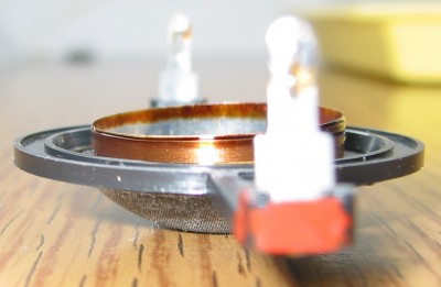

A zöld egy DX25. A sárga egy működőképesen maradt DTF12 10 év használat után.
A másik DTF12 meghibásodott, szétszedtem és egyszerűen a lengőcséve és a sodrott vezeték csatlakozásánál elengedte a forrasztás. Első ránézésre az látszik, hogy az összes ferrofluid a gravitációnak engedelmeskedett és a légrés alsó felében tartózkodik a felső fele teljesen száraz, de jobban megnézve: olyan ferdén van rögzítve a lengőcséve a dómhoz, hogy alul 2mm-el mélyebbre nyúlik a légrésbe és azért tűnik úgy hogy ott több az anyag.

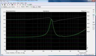

szaszlaci

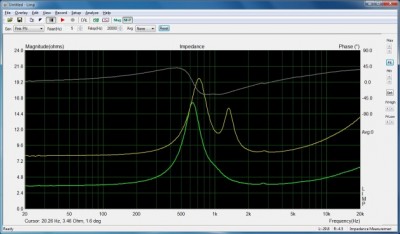

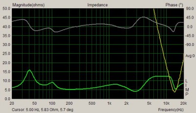

Kis SAL következzék.
Volt itthon 3 darab DTF12 /MS. 3-4 évesek lehetnek, használva is voltak. Mérjük meg! Imp. menetet nem is mellékelem, természetesen eltér. Lássuk a frekit, az fontosabb!
(Elvileg 8 Ohm mind, a vastag valójában 4.)Na hát ez így nem lesz jó, SAL-tól sem megengedhető. Szétszerelés, hátha látni valamit.
Aha, a ferrofluid csomós, darabos volt, el kellett távolítani.
Aztán feltűnt, hogy a cséve annyira nem központos, hogy az egyiknél a membránt úgy 2 mm-re kitolja.. Nem lehetett úgy összerakni, hogy jó legyen!Reszelni kellett hát, úgy már használható lett.
A ferrofluid feltételezem, jól jönne, hogy lefogja a rezonanciát. Úgy talán 2 k-tól használható lenne.
Zöld a ff nélküli. -

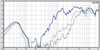

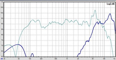

Bile Demon

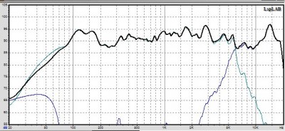

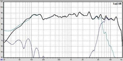

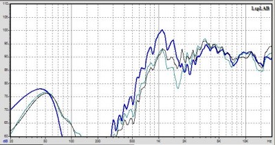

Ezekkel a hangszórókkal másnak van tapasztalata?
JVC 13cm piros/fekete papír membránnal.
képek
további képekKicsit csúnyák ezzel a piros impregnálással, de azért kaptak egy esélyt.

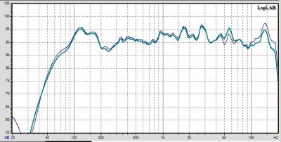

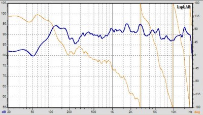

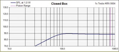

Megmértem egy párat.:
Kb. 1%-ra egyformák.Ezek alapján jól passzol a 8,4l zárt dobozba az SBX1320 helyére. Ki is próbáltam.

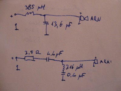

Építettem hozzá hangváltót is. fx=2.7kHz, 6dB/oktáv. JVC Zobellal 5,5Ohmra kompenzálva és egy soros 315uH tekercs. A DX25 pedig 6dB csillapítás és 6 ohmra illesztés után soros 10uF-al.A várakozásoknak megflelően:
Érzékenyebb lett sokkal, valahol 88dB körül lehet.
A mélyben megszűnt a 80Hz körüli kiemelés (SBX-el a Qtc 1.2 körül volt).Amiben még bizonytalan vagyok, hogy a 2.7kHz keresztezési frekvencia mennyire előnyös, egy felől jó hagyni, hogy minél többet dolgozzon a DX25, szélesebb szögben szórja 2-3kHz körül hangot mint a JVC, más felől, valahol ott a legérzékenyebb a hallásunk és az esetleges anomáliák jobban kijönnek.

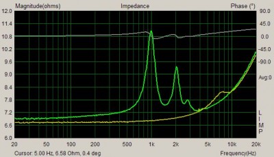

szaszlaci

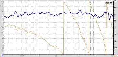

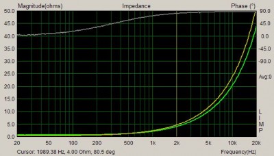

Légmagos vagy ferritmagos? Ez itt a kérdés!
A ferrit pár tized ohmmal alacsonyabb DC ellenállású, cserébe 3-4 kHz fölött nem feltétlen viselkedik jól. (állítólag)
sárga vonal: ferrit, 371 uH, 0,6 mm-es huzal, DC: 0,4 ohm
zöld vonal: légmagos, 316 uH, 0,6 mm-es huzal, DC:0,6 ohmMit gondoltok? Szerintem 1 mH alatt mindenképp légmagos, az áruk is hasonló.

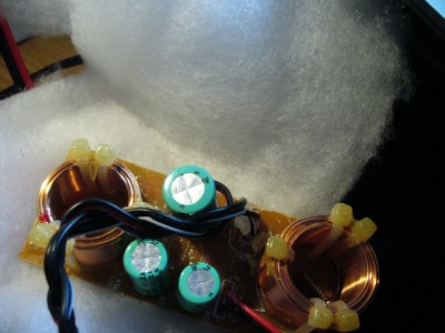

A bal oldalit amiben semmi nincs csak a váltó meg a speaker átkábeleztem, kivágtam az RCA konnektort a végéből, egyből a váltóba megy a jel a jobb oldali dobozból, (abban van az erősítő) a házon belűl meg van egy csomó a kábelen, hogy ne szakadjon ki a nyákból, meg visszatettem a gyári összevisszaságnál értelmesebb módon a vattát.
Nem igen érzékelek semmi változást de legalább nem lett rosszabb meg sokkal kevésbé rezeg. Ami azért érdekes mert a másikat csak szétszedtem és összeraktam mert valahogy bele van ragasztva az erősítő nyákja vagy nem tudom, máshol is olvastam tesztben, hogy nem tudták volna megnézni mi van belül rombolás nélkül.
Mondjuk a váltókhoz mindkettőben hozzáférni de azokhoz nem értek, hogy milyen fejlesztési lehetőségek vannak azon kívül, hogy elkóból film ahol lehet. Meg gondolom nem is érdemes vele erölködni.

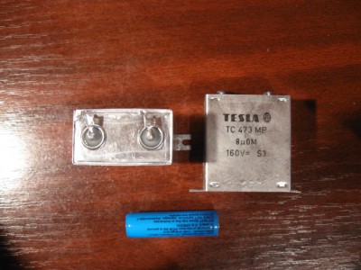

Van egy Klipsch szóróm amit most upgradelgetnék kicsit. (van már pár éves elektronikai tapasztalatom) Elsőre átkábelezném az egészet, illetve valamit kéne vele tennem rezgés ügyben. Mivel lehet kitömni? Rogyásig nyomjam szivaccsal? Vagy valmai textillel?150hz-50hz-es szinuszokat ráengedve eléggé rezeg a doboz és nem a torzulás miatti felharmonikusokat hallom hanem a dobozból valamit.
Illetve ez 2x15 wattosnak van hirdetve, a tápfesze +- 18Voltos, monhatni 40V körül lehet.
A hangváltóban brutálszar 100V-s elkókat találtam, hány voltosra cserélhetem le őket? A 100V-t túlzásnak érzem. -
