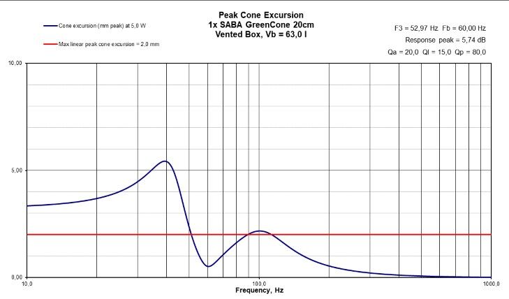

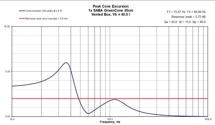

    válasz szazbolha #34594 üzenetére
    A SABA greencon-ról (20cm ) pár dolog, ami talán lehet hivatkozás az Orion PD201-el kapcsolatban. Sok infót gyűjtöttem eről a hangszóróról, de sosem sikerült megfelelő párt megfelelő áron szerezni. Feketeerdős oválisom van (10x17? taláb), de azt rezonáns házba szánom.
    Szóval SABA 20cm Qts-e 1 körül van, ezért az egyszerűbb modellező programokkal nem lehet jó eredménnyel BR dobozt tervezni hozzá. (e témában már futottunk egy sikertelen kört) Azért megpróbáltam és összehasonlítottam 63L és 40L-es dobozt Fb=60Hz-re hangolva F3= 52 vs 70 Hz.
    Az Xmax-ra semmilyen adatot nem találtam, ezért 2mm-re választottam, lehet ez sok?
    De ha 1mm lenne, akkor is látszik, hogy alig különbözik a kitérés diagramja.
    Nézd meg a két xmax-os képet (persze lehet rosszul modelleztem). Nekem nem érné meg 40L-re csökkenteni a BR dobozt.
    Az orionos doboz rését is próbáltam modellezni és meglepő, hogy 50-60Hz jött ki (ami jó lehet). Persze csak a képekről tudtam méretet venni. Szóval azt gondolom aki az eredeti dobozt készítette az átgondoltan tehette, ha a PD201 valamennyire is hasonlít a SABA-hoz.
    Szerintem ezeknél a retró 20-asoknál, ha csökkentjük a BR doboz méreteit a normál mélyhagszóróknál megszokott méretekre, akkor drasztikusan fog növekedni az alsó frekvenciahatár (-3dB) és csak kis mértékben javul a kitérés burkológörbéje 100 Hz alatt.
    Mért SPL (SABA 20cm).
    63L - 50Hz alatt elég durván torzíthat, de 100Hz / 5W-nál is van egy túllövés
    40L - 48 Hz-től lehet torzítani fog.
    40L

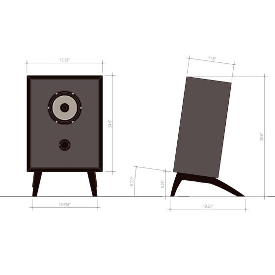

  • szazbolha
    válasz Irmscher 353 #34592 üzenetére
    Az Audio Nirvana [link] oldalán van 300 Diy doboz ami mintát adhat. Néhány műszakilag elvetemült megoldás, de van sok szép kivitelezés is.
    Szerintük Breflexet kell építeni a szélessávúakból. Szerintem a modern vagy sajátgyártásúakra gondol a cég szerzője (lásd veboldaluk). Ők elvetik a TL megoldásokat. És szerintem helyesen rávilágítanak arra, hogy a kürtős megoldások is mély hangszóróra lennének jók, a közép tartományban sok torzítással terheltek. Ennek ellenére sokan építenek különféle TL-eket, én is csináltam párat szélessávúval, de sosem lett jó, bár kellemes hangjuk volt, míg megnem mértem, vagy ki nem halottam bizonyos frekiken a hibát.. A magyar SONIDO házmintái is ezt követik és azt olvasom elégedettek a vájt fülű tulajok.
    A te orionod retró "kivitel" biztosan más paraméterekkel készült mint a mostani erőteljes valódi szélessávúak (pl W8-2145, W5-2143 / 18-20Khz-ig megy), de nem ismerem a T/S paramétereit, viszont kb azonos korszakban gyártották mint SABA greencone 20cm-s hangszóróit amiből nagyon sok Diy megoldás született, nagy darabszámban gyártották .
    Elvétve látni BassReflexet, és gyakran van kétutasban magas hangszóróval.
    Persze lehet a nyitott alj elrendezéssel kísérletezve sem kapnál jobb hangzást.
    A doboz elején lévő nyílást tisztáznám, hogy belül mi is van. Tippem hogy semmi, olyan mintha egy 1,2 cm hosszú csöved lenne a nyílásnak megfelelő keresztmetszettel.

    Aki epitette, neki 63l-es a doboza. Itt meg lehet kukucskalni, és hallgatni: https://youtu.be/6kLGJuDPK1c

    A fern & roby Raven méretei a gyártó honlapján elérhető, nyilván külső méretek:
    A fern & roby árait inkább ne firtassuk, szerintem van benne egy szép "hype" szorzó is...
    No, de a mekkor fér el, ez egy nagyon jó kérdés, reggel megmerem, lefotozom, de a jelenlegi Heco hangfal mellé gondolnám valahogy elhelyezni, azokon nem szeretnék tuladni...

    Korábban nem ismertem a Fern & Roby hangfalakat, de most megnéztem a termékeiket, köztük a legújabb Raven III-at.
    EZ a doboz sok tervezési elvnek ellentmond, amit az előlappal kapcsolatban itt leírtunk.
    Egy 8.500 dolláros hangfalról van szó, amely egy kb. 1.500 dolláros kiskereskedelmi árú szélessávú hangszóróval rendelkezik (illetve az elődje volt ennyi, mert ezt már csak nekik gyártják)
    Szóval a hangszóró teljesen szimmetrikus helyezkedik el a felső és oldalsó élekhez képest.
    Az előlapon nincs lekerekítés sőt hézagos/elálló az illeszkedése az oldallapokhoz.
    A szélesség / mélység aránya 1,2 alatt van.
    Kicsit visszaigazolja azt az elgondolásom, hogy lehet bűvészkedni az előlappal, diffrakcióval és egyebekkel, de egy hangsugárzó szubjektíven (füllel) megítélhető minőségét nagyrészt a beépített hangszóró milyensége dönti el.

    "Értelmetlen a 63 literes b-reflex. "
    Nem ismerem a T/S paramétereit az Orion pd201-esnek, ha jól láttam a netes találatokban is elég nagy dobozba szerelik. És pl. a SABA greencone is 80L-es dobozban van, igaz az nem BReflex, hanem alul nyitott.
    "fölösleges a szélessávú, akkor mélyközép kell inkább"
    De neki ez a hangszóró van, ezt vette, ebből akar hangot kicsiholni.
    Ebben kell segíteni nem más megoldásban.

    Értelmetlen a 63 literes b-reflex. :) 1-2W-ig lesz lineáris tartományon belül a kitérés.

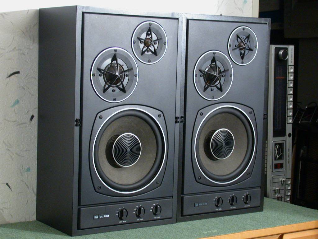

    Aszimmetrikus elhelyezés a 80-as években : CL-730:
    (megvettem a mélynyomóit - zárt doboz 20Hz alsó határfrekivel [link] )

    Ami nagyon tetszik az a fern & roby révén dizájnja, de ennyire széles doboz nem fér el sajnos...
