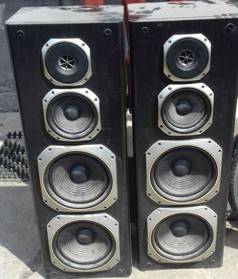

Ilyen ládám nem volt sosem....
Minőségre milyen szintet képvisel vajon ?Íme a ládák takarítás előtt és utána :
Holnap megyek át meghallgatni és lehet meg is veszem....ha csak valamilyen kizáró okot , érvet nem tudtok ellene.
Válaszokat előre is köszönöm !!!

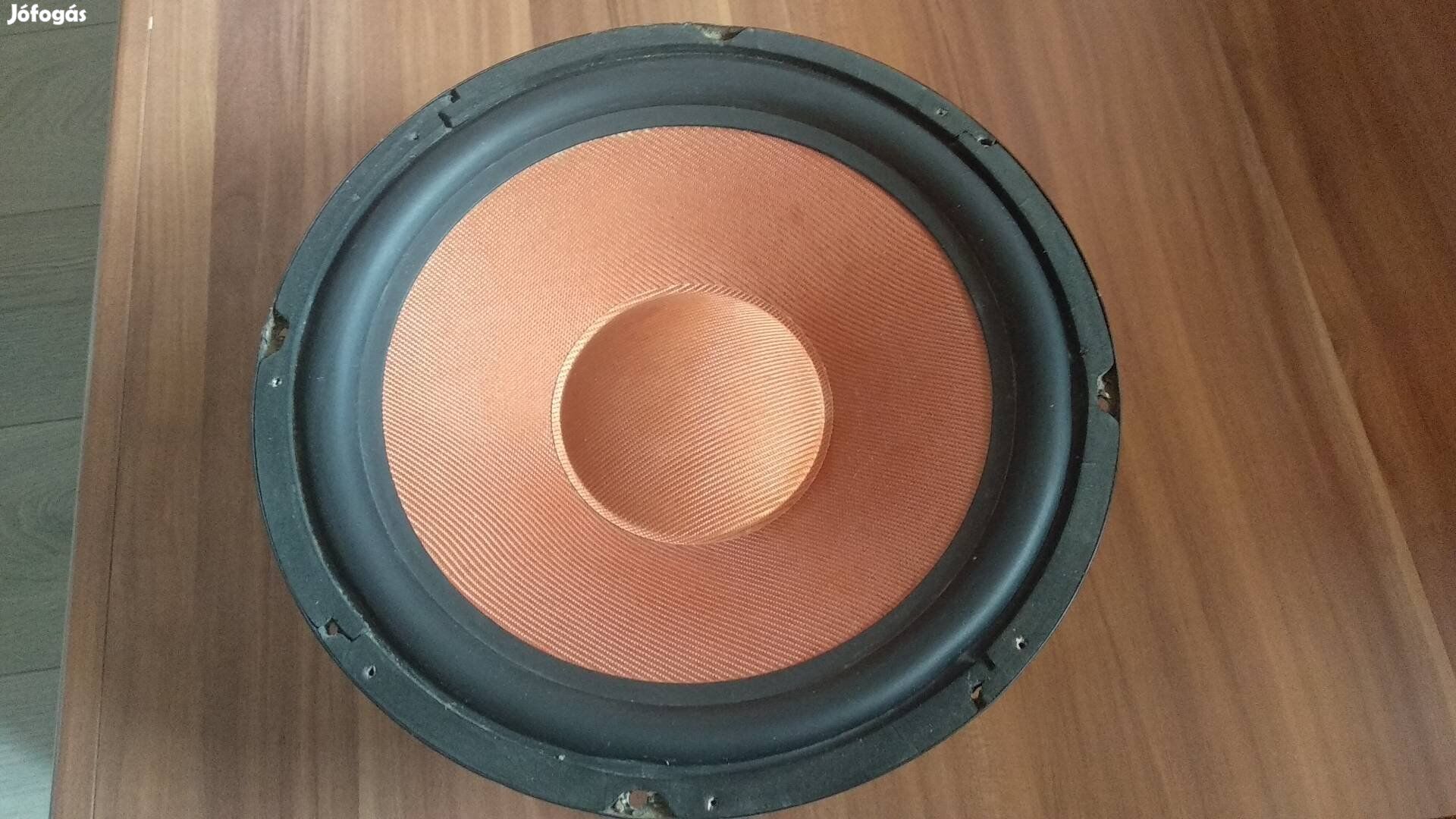

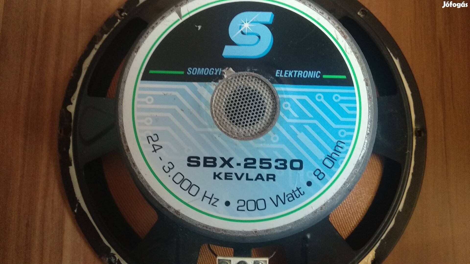

szia shalafi, sziasztok,
először egy kérdés, ha szabad:
érdemes volna-e megvennem egy ilyen hangszórót?
5000 forintért?
nem azok a paraméterek, amik ma meg vannak adva ugyanahhez a modellhez, ha jól látom
(somogyi/sbx2530)
mire szeretném használni?
beraknám egy zárt dobozba, és kipróbálnám basszusgitárral,
csak úgy...
aztán később vennék hozzá egy primitív magas hangszórót, és kipróbálnám a hangváltó "barkácsolást"
szóval, amolyan kísérletezgetésre gondolok...
a másik jelöltem egy HA15 vagy HA13...
ezeknek előnye, hogy csatolva van hozzájuk egy bizonyos Pázmándi Lászlómérése

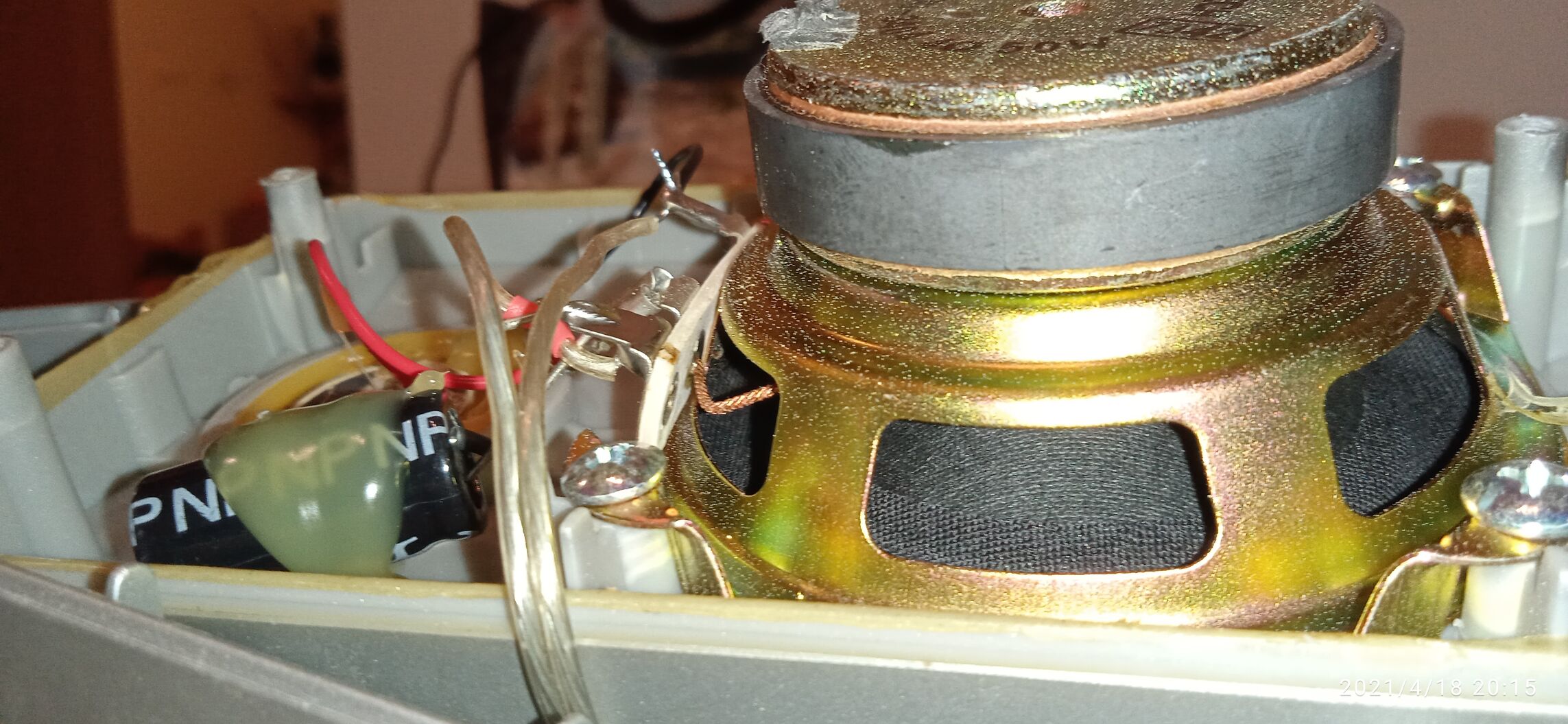

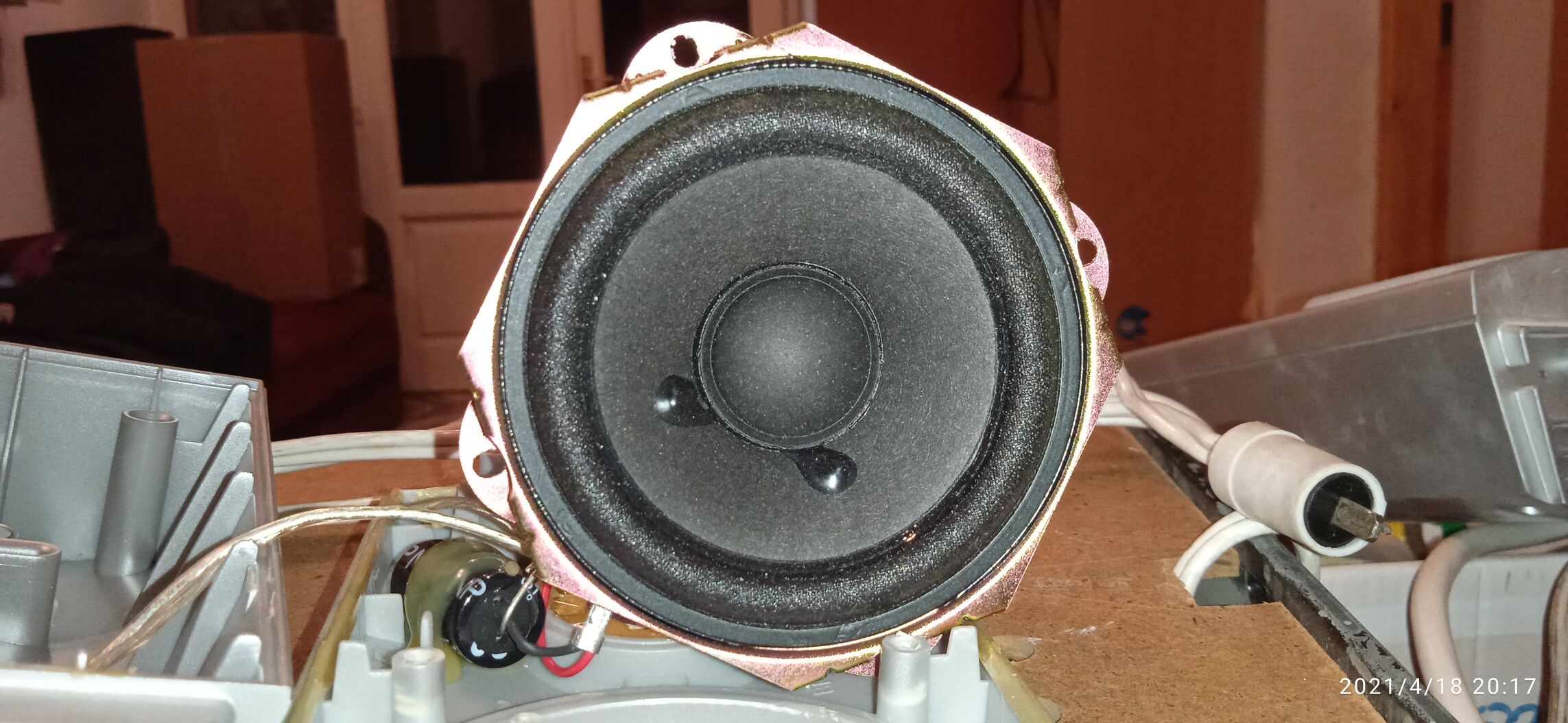

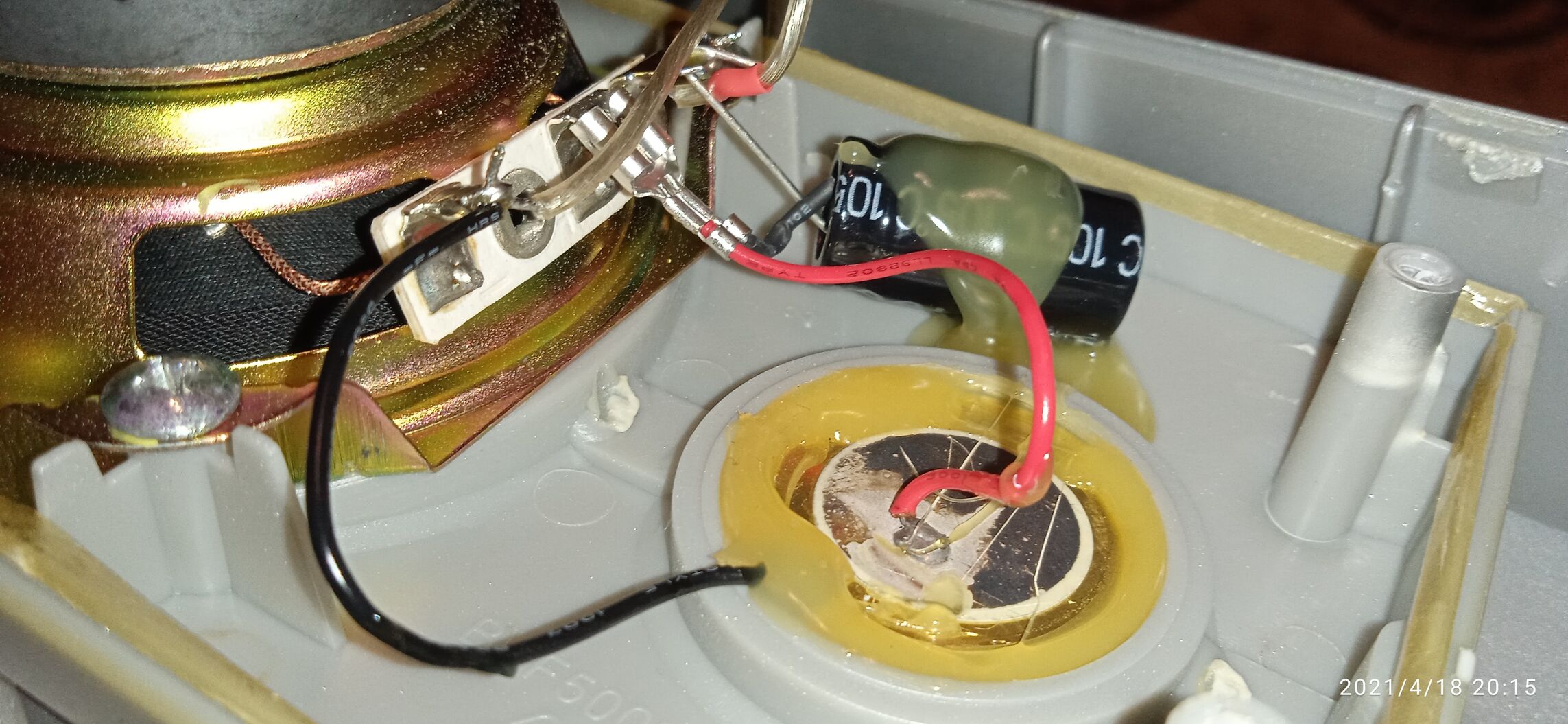

Ismét sziasztok !
Kerestem de nem találtam konkrét infót ennek a hangsugárzónak a pontos paramétereiről.... ( Eastech FSB515030 )
Ez az : [kép1] [kép2] [kép3] [kép4] [kép5] [kép6] [kép7]
Egy Philips "házimozi" rendszer sugárzói.
4 db kicsi + 1 db nagyobbacska center van.
A "center" 2 db ilyen 3"-s hangsugárzót tartalmaz.
( Tehát összesen 6 db 3"-s hangsugárzó van. )Arra gondoltam, hogy szerzek / veszek 20-25 cm-s mély-közepeket és építek nekik ládát....
Így lenne 4-6 db egyforma hangfalam.Azért rugózom mostanában ezen a témán mert ahogy jön a jó idő....egyre többet vagyok kint az udvaron. Mindig van mit csinálni.
Zene mellett jobban esik a ténykedés. Tehát udvarra pakolnám ki a hangfalakt. Védett helyen lennének de rossz idő esetén berakom a melléképületbe a ládákat.Emiatt építenék hangfalat...ha lehet abból ami van , olcsón , elfogadható minőségben.
Erre a célra megfelelhet e a képeken szereplő alany + 20-25 cm-s mély-közép ? Szerintetek ? Ha a gondolat "elfogadható" , akkor vajon milyen mély-közép illene mellé ?
shalafi66
szazbolha #33934 üzenetére
A hangforrások közötti távolság, és a nagy méretű hangszóró iránykaraktere beszűkül ilyen magas frekvenciákon, a szélessávúké pedig először beszűkül, majd újra kiszélesedik, majd újra beszűkül.
És a középtartományuk is mindig problémásabb, mint egy méylközéphangszóróé.
