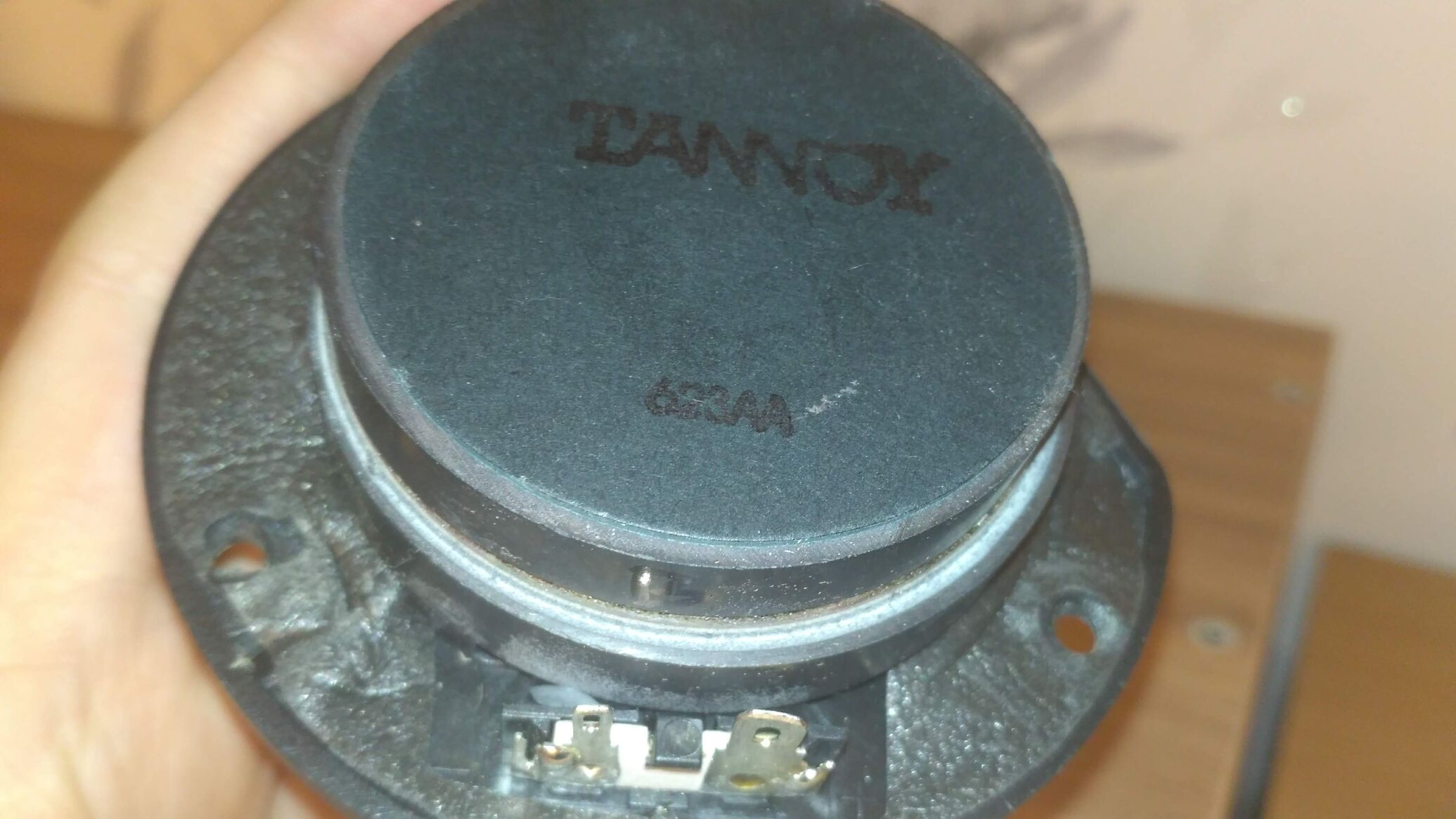

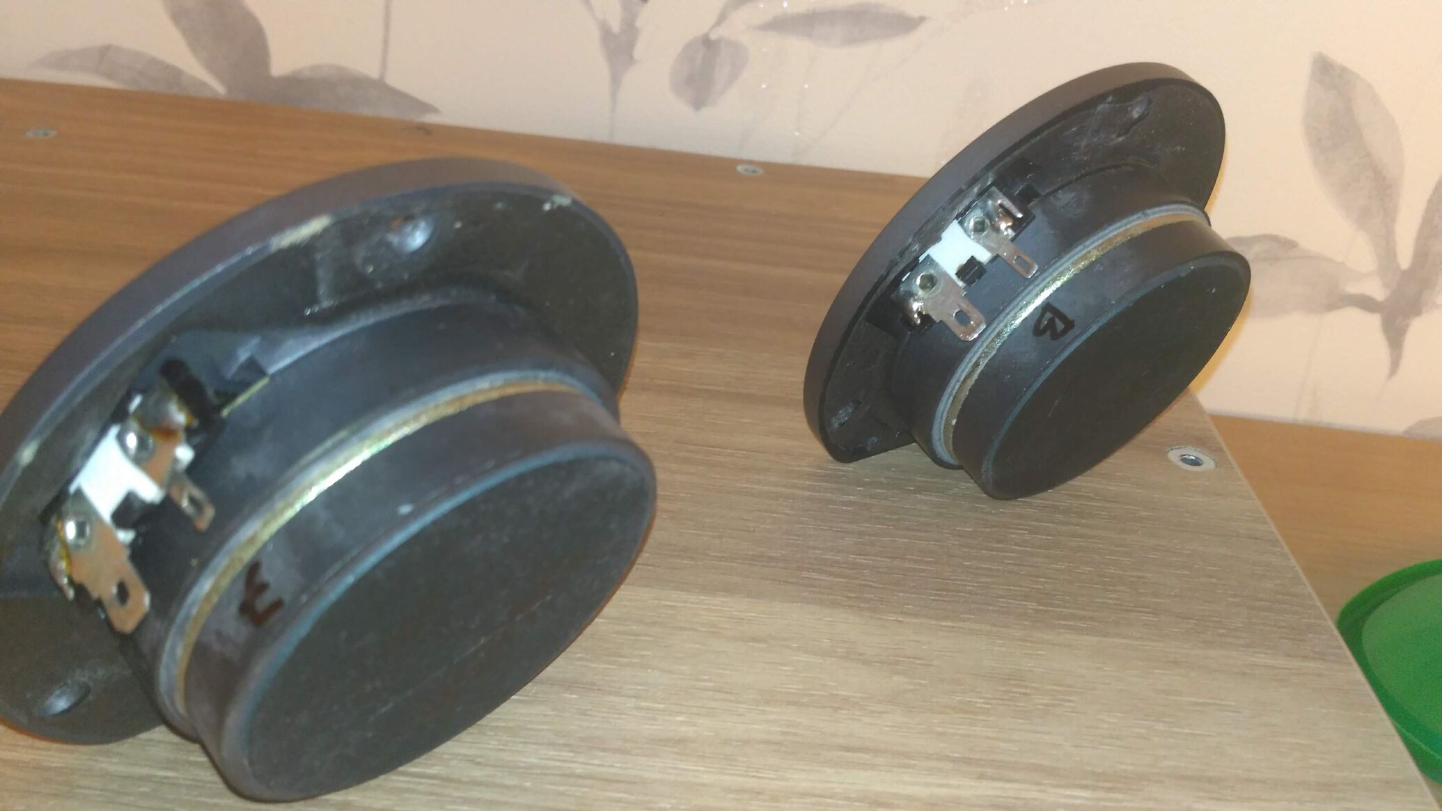

dukola
Már írtam nektek a problémámról régebben, van egy Tannoy Mercury MX3-M hangfalpárom. Az egyik oldali magashangszóró halkabb a másiknál. Ha felcserélem a magashangszórókat, akkor a másik hangfal gyengébb. Kiszereltem a magashangszórókat, fehér zajt engedtem rájuk, akkor is hallani a különbséget. Szerintem biztos a magashangszóróval van a gond. Sajnos ilyet már nem kapni sehol (Magyarországon).
A Tannoy először MX-3 néven árulta ezt a termékét, aztán kicsit módosítottak rajta és lett belőle MX3-M. Nekem ez az újabb verzió van.
Egy amerikai [oldalon] azt találtam, hogy az MX-3 magashangszóróját nem árulják, de javasolják helyette az MX3-M-hez valót [link].
Tehát a régebbi sorozatba (MX3) javasolják az újabb (MX3-M) magashangszóróját, de vajon ez fordítva is működik? Ugyanis találtam elfekvő készletben valahol magashangszórót Tannoy MX3-hoz. Első kérdésem az lenne, hogy ez vajon csereszabatos az enyémmel? Van valakinek tapasztalata azzal kapcsolatban, hogy a két nem egyforma típusú hangszóró felcserélhető-e egymással?
Az én mostani hangszóróim:
[előlről]
[hátulról]
Második kérdésem: ahogy ezeket nézegettem, láttam, hogy a szám nem is ugyanaz rajtuk. Akkor ez nem is ugyanazok a magashangszórók, és azért szól gyengébben az egyik, vagy ez csak a gyári száma, és mindegyiknek más? (használtan vettem, ki tudja, mit csináltak vele) [ez a gyengébb]
[ez a jobb]
Ez pedig a régebbi sorozathoz való, vadiúj magashangszóró. [kép1]
[kép2]Látható, hogy a mágnes hátul egész más, de elölről tök egyformák.
Szóval megvehetem, vagy inkább a meglévőt vigyem valahova, ahol rendberakják? Már ha lehet.
Előre is köszönöm
shalafi66
válasz dukola #30995 üzenetére
Az a helyzet, hogy ezek azért nem annyira magas szintű hangszórógyártások, és egyes darabok között is jelentős különbségek voltak a Tannoy dómoknál. Hát még különböző sorozatok között (amit a hátoldalon olvasható szám jelöl).
A régi hangszóró más, az valószínűleg egy kisebb, hátsó kamrával működik.
Az újak megegyeznek a Tannoy M1-M3 kompenzált mágneskörű magashangszóróival, csak a zárófedelük különbözik.
Nekem vannak még ilyen magasaim, a megoldás, hogy a kettőt, egyszerre cseréled, két egyformára. Tudok segíteni ebben, biztos, hogy tudok még összeválogatni egy mérve is egyforma párat. Ez jobb megoldás, mint a javítás. Azzal sosem lesz olyan, mint az eredeti állapotában.(#30994) SlyChocolate
Nézem.[ Szerkesztve ]
