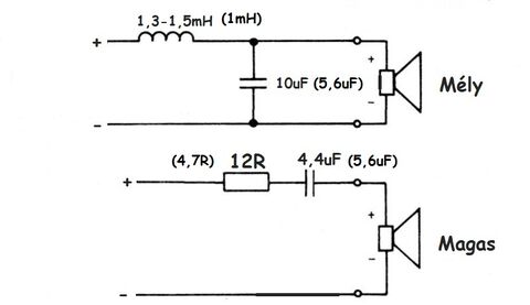

cool13
shalafi66 Elkezdtem próbálni alkatrészek cserélgetésével a váltót. Most a zárójelben lévő értékekkel, hasonlóan szól érzésre, mint amikor még a saját erősítőjével hallottam utoljára. Még be kell szereznem az eredeti tervezett értékekkel az alkatrészeket, aztán további próbák. Volna egy buta, hozzá nem értő kérdésem is. A tekercs értékével játszva, mennyire változik a mély tartomány? A kondi értékét növelve, érezhetően kevesebb magas hangot lehetett hallani a mély sugárzóból szólni. Mint mondottam már nekem elég lesz a fülemnek ha jó. és nem bántó hallgatni huzamosabb ideig, akkor elégedett leszek. Nem szeretnék több energiát, pénzt bele ölni. Minden esetre tök érdekes volt hallani, ahogy változik a térérzet stb a próbák során.
