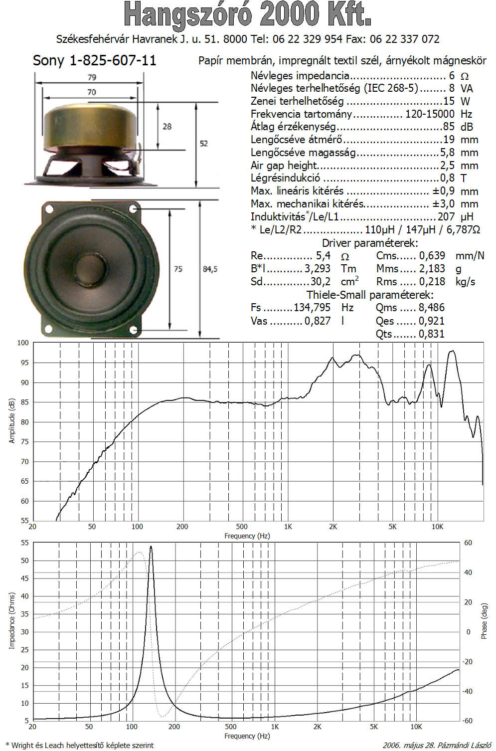

No ez a Sony már sokkal jobban tetszik
Mibe kerülnek?
Ez az egyedi gyártás dolog hogyan működik? Kicsit overkillnek érzem így első hallomásra ahhoz, amit szeretnék, de közben meg tetszik isKérdés, hogy mennyire drágítja meg az egészet.

[link] Ilyen a Sony, még pár darab van belőle.
A kivezetések rögzítésére gondolsz. Igényesebb hangszóróknál nem látszik a membránfelületen, de mivel ezek a picike 7-8 centisek eleve nem akkora tökéletességek, nem tulajdonítottak neki jelentőséget.
A 13-as hangszóróból egyedi gyártást kell kérni, mert alapból nem lenne ilyen kis térfégatban elég jó mélyátvitele. De nagyobb gond nélkül megoldható, gyorsan, csak másik membránnal kell elkészíteni.

Szélessávúból pedig olyat szeretnék, ami szép is, hiszen ezek az előlapon lesznek, selyem, rács, és egyebek nélkül. Hogy néznek ki az említett sony hangszórók?
Egyébként ez a két másik is egész jó lenne, csak a membrán elejére odacsúnyázott kábelek nem tetszenek annyira. Azok egyébként miért kellenek? És miért vannak olyan hangszórók, amin rajta vannak, és olyanok, amin nincsenek? Ha lehet úgy is csinálni, hogy ne látszódjanak, akkor miért nem csinálják úgy őket?"Mélynek HA13 vagy 15 kicsit átalakítva" - Ezt hogy értetted? Mit kell rajta átalakítani?

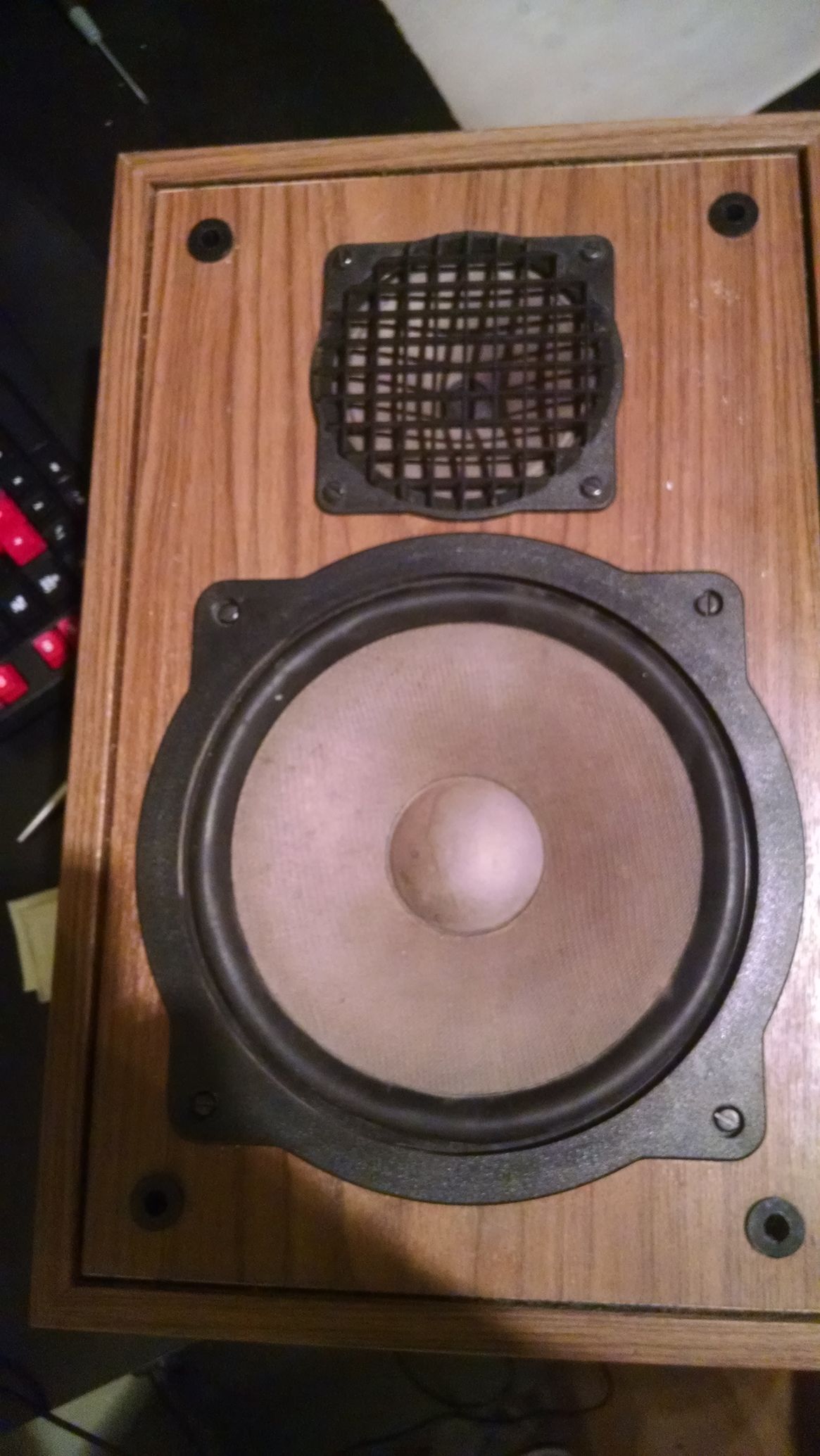

Aha, kicsit megviselt a mélyközép. Nem kötelező, de jó esetben egy membrán csere jót tenne neki (kb. 3500,-), ha azt nem, akkor legalább egy bevonat kell rá. A magashangszórót is cserélném mindenképp (minimum 1500,-), és az új hangszóróhoz egy rendes hangváltót terveznék, ha rajtam múlna (~1800,-).
shalafi66
RAiN91 #24513 üzenetére

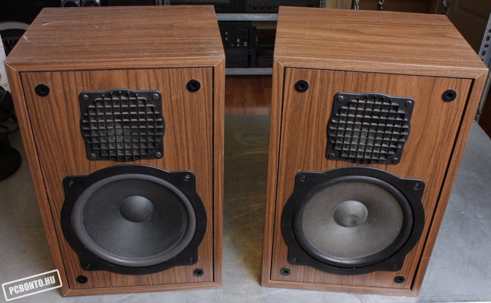

Nem a hangszóró mérete számít mélyátvitel szempontjából. Hiába 20 centis, ha túl érzékeny, vagy gyári állapotában rosszul tervezett a hangváltója (ahogy majdnem az összes Videotonnak). A SAL még rosszabb megoldás, azok nem szólnak szépen.
Ez itt a tiéd a képen? Mert ezen nem egyfoma a bal és jobb oldal mélyközéphangszórója, és a bal oldali egy gyenge kínai habszéllel lett megjavítva. Ha ez nem a tiéd, akkor fotózd le, ránézek és leírom, hogy mire lehet számítani.

Ilyen Videoton DB2002A hangfalaim vannak, és az lenne a kérdésem, hogy ha a középmélyet és a magasat valamilyen olcsóbb SAL (összesen kb. maximum 10e Ft)-re cserélem, akkor kb. milyen eredményt érek el? Nincsenek nagy igényeim, egyébként a Genius SW 5.1 rendszeremet szeretném leváltani, mert az túl sok, és nem is tudom úgy beállítani, hogy nekem jó legyen.

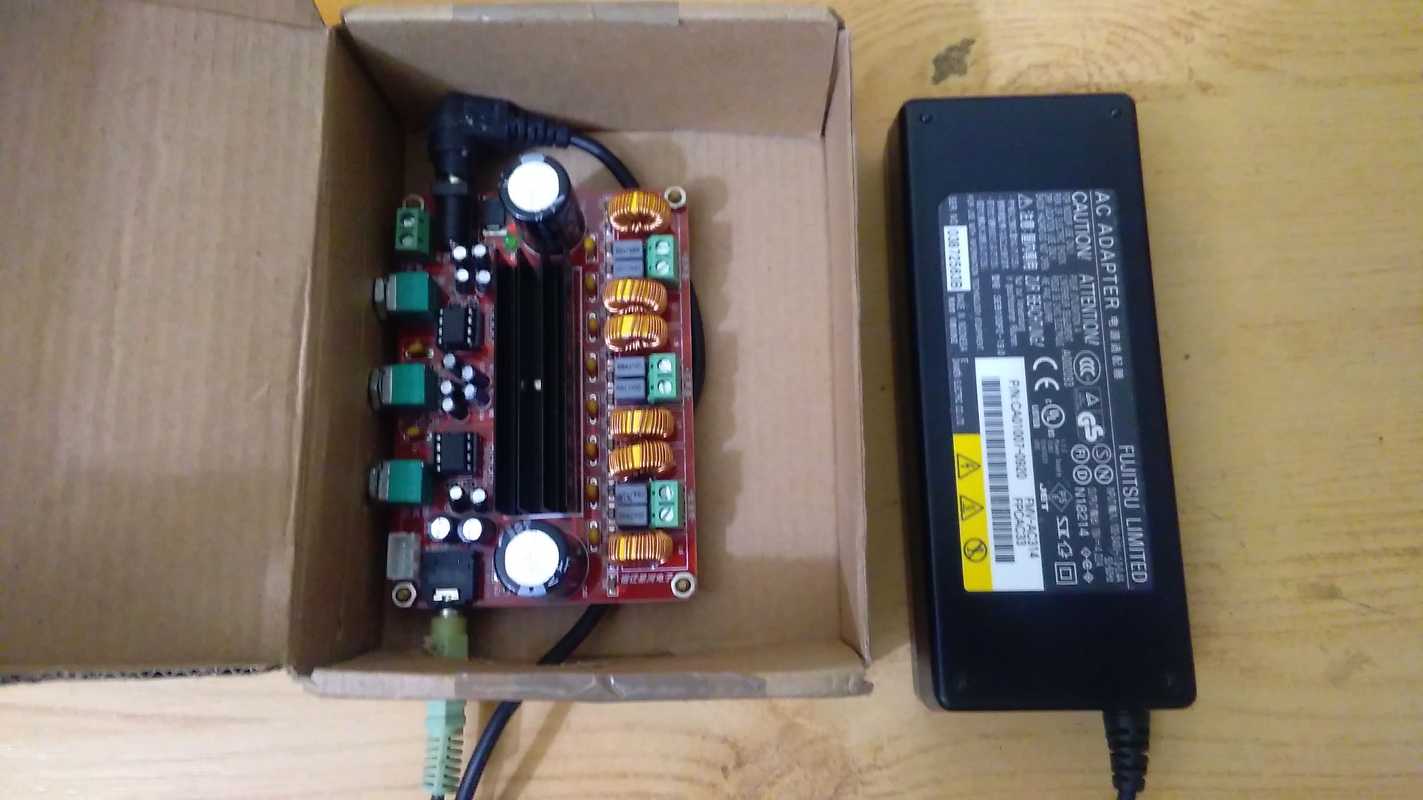

2.1 a mar emlitett TPA3116D2-es ic-vel epitett erosito 5-6 penz. -> 2*50+100 (maximum - nyilvan taptol fugg 12-24V)
Hoza veszel egy laptoptapot itt az apron ez 3-3,5 penz. -> 19V 4,7ANalam a muhelyben ez dolgozott - a kepeken lathato formaban.
- vagyis a sub hianyzik, mert ocsem megkapta.
Most itthon pihen es varja az uj gazdajat. -
