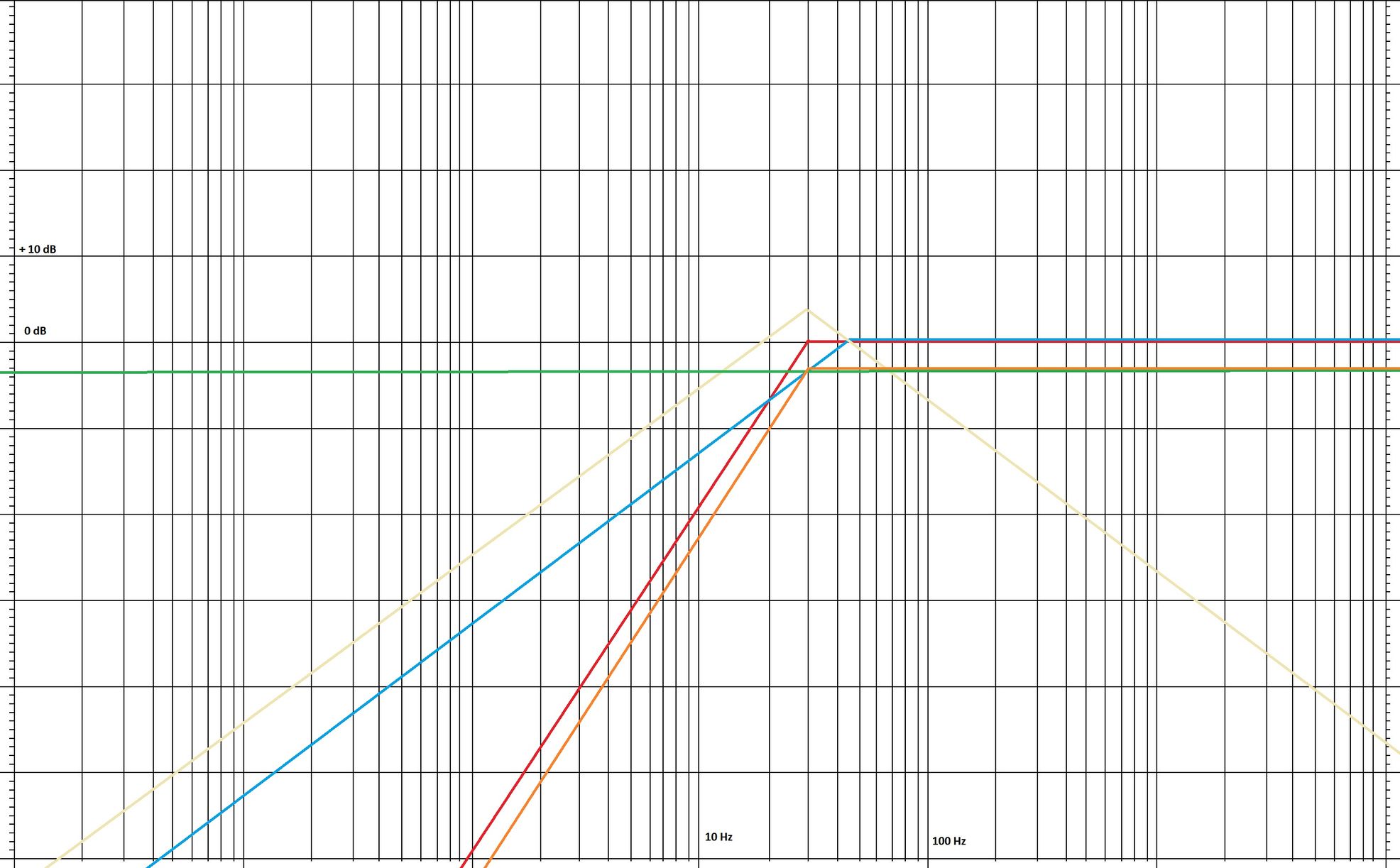

Primary92
shalafi66 #24125 üzenetére
A mélyközepedhez basszus reflex dobozban 64 liter kell neki 30 Hz-es hangolással vagy zárt dobozként 35 liter szükséges, ami nagyjából a fele.
Az UniBox-szal számolgatva az jött ki, hogy 32 literes zárt dobozban kb. 43 Hz-re esik az F3 pont, zárt dobozban pedig az ajánlás szerinti méretekkel 29 Hz lesz.
Ez alapján, ha a zárt dobozos verzió kap egy 3-4 dB-es kiemelést 29 Hz-en a végerősítő előtt (másodrendű sáváteresztő szűrő), akkor az amplitúdó-frekvencia diagram egybeesik a BR dobozzal. Viszont az egész tartományban csökkentenünk kell azzal a 3-4 dB-lel, hogy ne vezérlejük túl az erősítőt.
A végeredmény az, hogy elvesztettünk 3-4 dB-t, de cserébe feleakkora lett a doboz. Szobában meg annyira szerintem nem fontos, hogy mondjuk 25 W helyett 50 W kell ugyanahhoz.Természetesen a fázist teljesen figyelmen kívül hagytam most, de ez amúgy is csak egy gondolat kísérlet.
Viszont Painttel (most nem volt kéznél Matlab) összefirkáltam egy linlog lapot. Az arányok szemléltetése a lényeg.
Piros: 64 l BR doboz 30 Hz-es hangolással.
Kék: 32 l zárt doboz
Sárga: kiemelés
Zöld: csillapítás
Narancs: 32 l zárt doboz + kiemelés + csillapításA kérdés az, hogy vajon így a jobb, hogy dsp-vel vagy analóg szűréssel javítunk a rendszer mély átvitelén, és cserébe csak az adott szűréssel lesz jó, vagy pedig úgy módosítjuk a hangszórót, hogy valami hasonlót kapjunk, de megmaradjon univerzálisnak.
