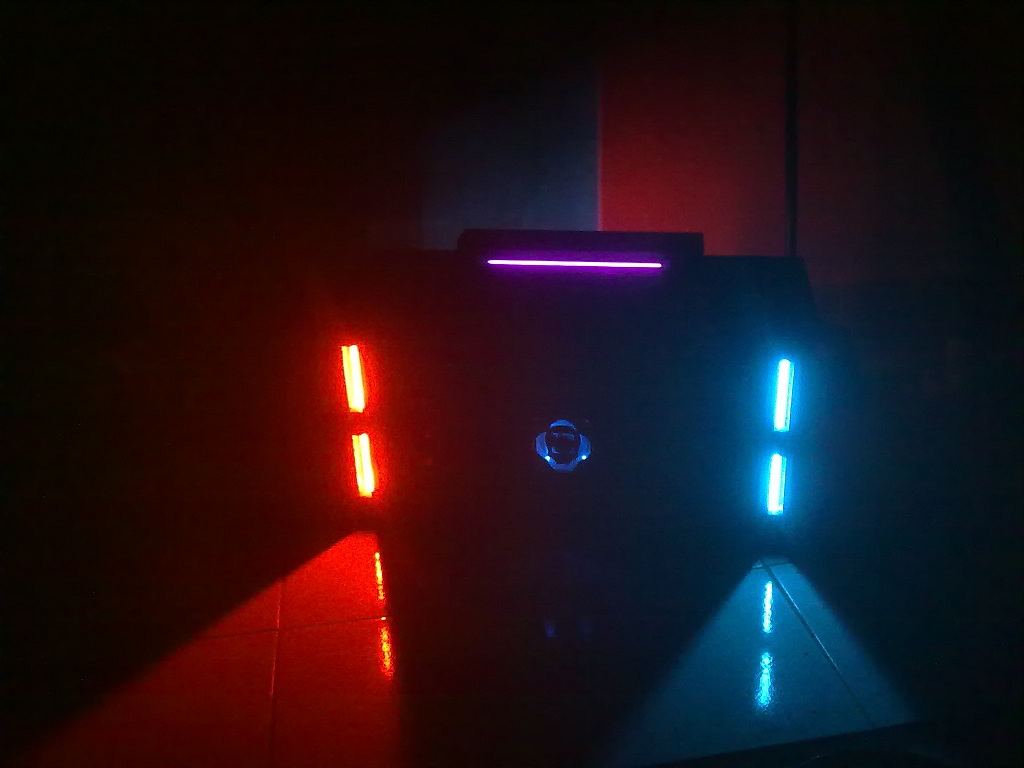

Nekünk se volt tervben a neon csak eszünkbe jutott, hogy van nem használt pc-s neonunk és 75 Ah aksi van a dobozban ezért beépítettük. -

Gondolkoztam én is rajta, hogy így lekárpitozom de egyenlőre úgy néz ki fekete lakk kerül rá.
A neonokat is le kell cserélnem ledekre, mert nem bírják sokáig és sok gond van velük.
A pc-s táp jó ötlet szerintem én is megvalósítom.

Mi is épp, egy hasonló kis blastert építettünk haverral, igazából annyi különbséggel, hogy egy régebbi, de minőségi audio top első hangszóró szettből ( kb 40.000ft körüli szett ) a fejegység is egy régebbi pioneer modell kb. 80.000ft -ba került 2006 környékén.
Jelenleg pc -s tápról megy a blaster, és igen szépen szól.

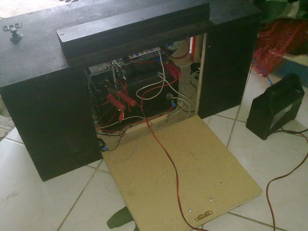

Freeman17 #13228 üzenetére
Nem csak be kell rakni egy reflexcsövet, azt számolni, hangolni és hallgatni kell.
Viszont autós hangszóróknál általában felesleges. Ha free-air, (tehát a külvilág a doboz, a kocsi meg a lehallgató helyiség,) akkor kell neki egy valamekkora zárt doboz és kész. A valamekkora sajnos csak mérés után derül ki, hogy 10 liter, vagy 100. Hallgatózni kell, az a legegyszerűbb. Ha a doboz növelésével nem csökken az alsó határfrekvencia, akkor felesleges tovább növelni.Az akku kapacitása számolható, de a zene ugye nem konstans érték, tehát valami átlagolást tudsz csak.
A legegyszerűbb itt is, ha üzemidőt figyelsz. Kétszeres teljesítmény fele idő.
Amúgy meg,
"Kapacitás"= néveleges feszültség szorozva a ráírt Ah-val. Így Wh-át kapsz.
Üzemidő= "kapacitás" osztva fogyasztással Wattban. Így órát kapsz.
De a fogyasztás, amit nem fogsz tudni, mert tág határok közt változik.Töltöttségét a feszültségből tudod megállapítani, ha jó az akku és nincs túlterhelve. (Kisebb cuccokkal nem is nagyon lehet mondjuk.) Sajnos karakterisztikát nem tudok mutatni, sosem foglalkoztam ólomakkukkal. De biztos találsz. (Van kocsiba szerelhető, 3 ledes mérő is, tehát három szint. Mi csináltunk is olyat suliban, de nem jutnak eszembe a feszültség szintek. Minden esetre használható volt állítólag, és készen olcsón megvehető.)

"Dobozból azért mindenképp nagyobb kellene, ha mélyet is szeretnél elérhető árú hangszóróktól."
Igazából a doboz az egyetlen dolog amiből, nem szeretnék ennél nagyobbat csinálni.
Most se kicsi, de sokszor hordozni kell ami az aksi miatt nem könnyű( saccra 35-40kg), most akarok majd kerekeket rá szerelni."A rések baj, légmentesen kellene zárni. Ha meg reflex, akkor tervezetten kinyitva."
Akkor ezt megcsinálom, hátulra berakok majd egy reflexcsövet.
"Kérdés: Miért nincsenek külön dobozok a hangszóróknak? Macerásabb, de legalább normális eredményt adna."
Annyira nem vagyok jártas ebben a témában a doboz élőt még egy hangszórót se szereltem be. Viszont jó ötletnek találom, mekkora térfogatra gondolsz?
"Külön szub, külön dobozban nem árt ilyen felhasználásra, de ugye a mélynek kell a legtöbb energia/akku."
Ezen én is gondolkoztam, viszont így, hogy más is mondja lehet ez lesz megvalósítva .
Az aksi üzemideje 25-30 óra ebben a felállásban ha ez a felére csökkenne se lenne gond. Sőt 7-8 óra is teljesen jó lenne még.Köszönöm a segítséget.

Freeman17 #13214 üzenetére
Szia,
inkább normális hangszórókat kellene választani, nem SALt és nem feltétlen autósat. Hiszen akkunál sarkalatosabb pont a hatékonyságuk (érzékenységük). 4 x25 Watt bár nem buli hangerő, de nem kevés.
A rések baj, légmentesen kellene zárni. Ha meg reflex, akkor tervezetten kinyitva.Kérdés: Miért nincsenek külön dobozok a hangszóróknak? Macerásabb, de legalább normális eredményt adna.

Lenne egy-két kérdésem ha gondoljátok akkor segíthenétek.
Szóval elég sokat szoktunk sátorozni meg iszogatni olyan helyeken, ahol nem lehet normálisan megoldani a zenét.
Ezért ki találtam egy hordozható zenedobozt (utólag ki derült, hogy elég sokan csináltak már ilyet, "homemade boombox" néven) amiben autó aksi és hangszóró van.
Meg is csináltuk a nagyrészt a garázsban talált cuccokból. (előre szólok amatőr munka)
Túl van már elég sok eseményen de most elhatároztam, hogy most már ölök bele egy kis pénzt és ezért a segítségeteket szeretném kérni pár kérdésben.A doboz mostani adatai Méret: 75x45x35cm (HxMxSz)/ 15mm es rétegelt lemez
Hangszórók: boschmann 3 utas ovális talán 120w
Fejegység: gagyi cd-s, 4x 25 w kimenet (fm transzmitterrel játszottuk le a zenéket, de már a második ment tönkre...)
Erősítő: még nincs
Akkumulátor: dízel aksi (azért írom mert elég nagy térfogatot foglal el a dobozból)És ezekre cserélném le Hangszóró: SAL XPRO 16S [link]
Fejegység: SAL wb 2200 [link]
Erősítő: SAL XPRO 4000 [link]A cél: jobb hangminőség (nem kell, hogy tökéletes legyen)
erőssebb mélyKérdések: szükség van még egy mélysugárzóra?
mennyire számít, hogy a dobozon elég sok rés van. pl: neonoknál
vagy tudnátok-e ajánlani más termékeket ezek helyett? -

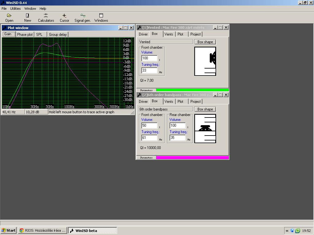

Nem baj ha nem egy mélynyomóHangfalelrendezést kiszámoltam, mert nem túl nagy a szoba, kb ott kell lenniük. De lehet most arrébb vannak mert pakolás volt a szobában. A center tényleg lehetne fentebb, de a székek ilyen "fekvős" fotelek, ezért a fülmagasság valahol 100 centi magasan van.
Ha más nem, az elkot kicserélni, az eredeti nyákterven a magas előtt még fólia van.
A hangváltóhoz eddig nem nyúltam, eredeti. A rajzot meg én csináltam a váltó alapján. Szóval nem tudom mire gondolsz az alatt hogy a terven fólia van
Viszont gondoltam hangváltó tuningra, de majd idővel, mert abból most kevés van. Ezért nincs sok lehetőségem dobozokkal próbálkozni, meg azért nem olcsó összerakni egy ekkora dobozt, meg sok idő, energia. Kb 3-4 ezer forint volt összerakni ezt a dobozt. -

Értem. Érdekes megvalósítás, talán mindkét kamra alacsony frekvenciás kiemelését használják fel. Egyik alacsonyabban, másik magasabban.
Esetleg érdemes a zártat megpróbálni, (nem tudom, mennyi lehetőséged van próbadobozokat csinálni). Mert a reflex nagy lesz biztosan, már a kezdetektől mondom. Ha pedig csökkented a reflex méretét, azzal feltehetően nagyobb kárt okozol, mintha egy kisebb zártba tennéd.Aztán a váltóval kellene kompenzálni az előlapból előjövő gondokat. Ha más nem, az elkot kicserélni, az eredeti nyákterven a magas előtt még fólia van.
(Meg a két front dobozt kicsit széjjelebb is lehetne húzni egymástól. A center is kicsit alacsonyan van, bár ott meg a tv-t nem lehet a plafonig emelni.. De egy picikét lehet döntött az előlapja.)

Hát igen nálam megváltozik az elhelyezés. magas-mély-mély => mély-magas-mély
Ráadásul vízszintes lesz nem függőleges
Igen a mélyítésre én is gondoltam, de abba az irányba is kötöttek a méretek.
Jamo S 506 a frontok típusa.Nem DRC akkor. Egyszerűen két különálló reflex, és minkét cső a külvilág fele van.
Azért vetettem el, mert a hangváltóhoz nem akartam nyúlni, de ha muszáj akkor megcsinálom.
Kétutas, két darab méllyel. A hangváltóban ugyan oda, párhuzamosan vannak kötve. Azért írtam mélyközepet, mert a magas az egy csipogó csak.
Válltórajzom asszem van, csináltam egyet, csak nem tudom hogy meg van e még.
