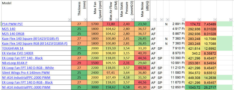

Maga a proci terhelve 55 fokos, tehát nem a hőmérséklet miatt cserélnék, inkább a zajszint miatt. Idle 650rpm-en a "leghangosabb" része a gépnek a gyári ID Cooling hűtő.

Két radiátort szendvicselnék meg 3-3db Noiseblocker eLoop B14-PS-sel és a két radi közé gondoltam a 38-asokat, hogy könnyebben beférjen a csavarhúzó feje. -
