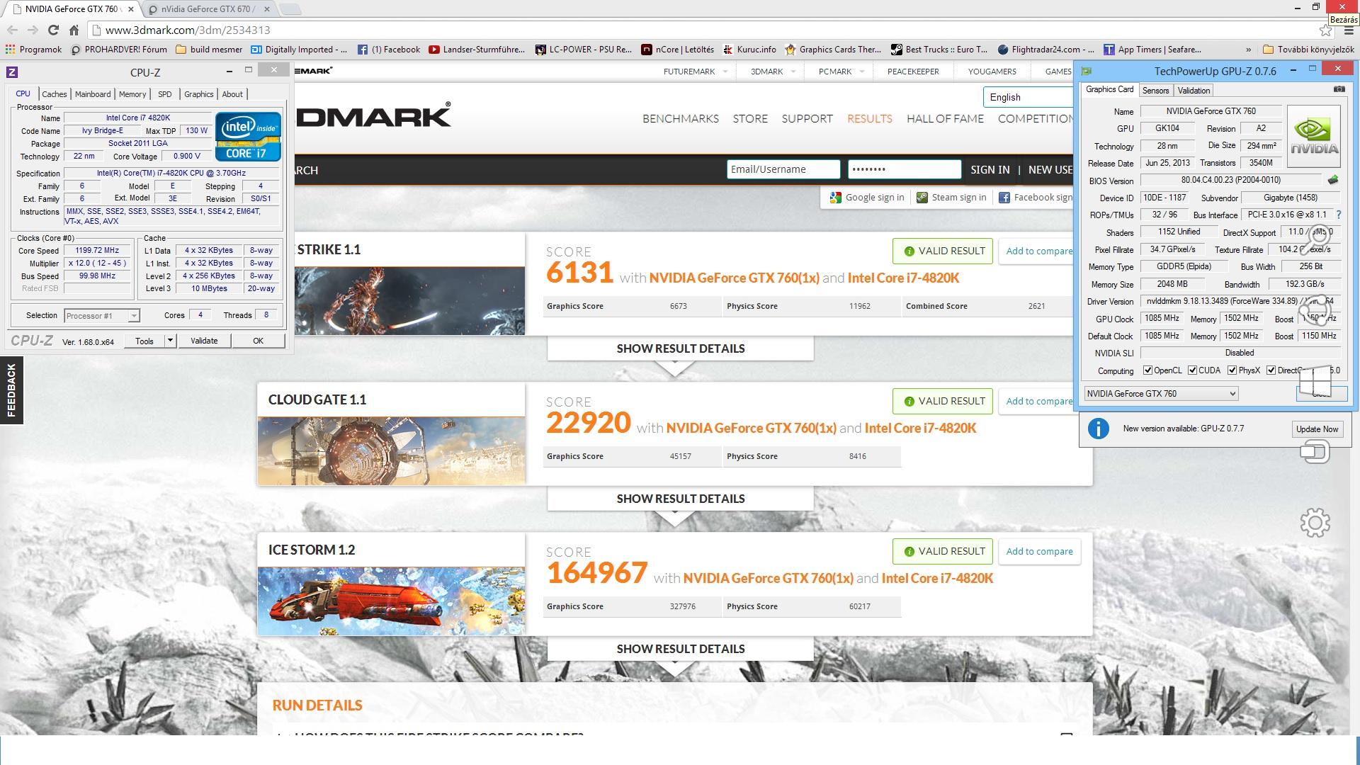

Azért csak csináltam még egy benchmarkot csak kíváncsiságból. Szerintetek nagyon gáz egy 760ashoz képest? Vagy elmegy?
