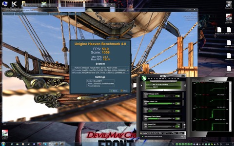

Lefutattam egy párszor az Unigine Haven-t a kártyám kb 85% -os ventinél 69-70 fokon megáll, ha 100% on megye a venti akkor is ennyi. Fokozatosan mászott felfelé a hőfok. Ez jónak számít így? Mert ettől lentebb nem nagyon ment már a hőfok. Viszont így elég hangos. Ez noooormális?Kérdések amik felmerültek bennem ezzel kapcsolatban:
1/ Azelőtt nagyon melegedett, de valószínű azért mert a venti nem kapcsolt be automata (legalábbis most hangja volt ahogy ment felfele a hőfok régen ilyet nem tapasztaltam), na most ehhez kell az msi afterburner? Ha ott nem állítom be, akkor fel se kapcsol a ventije magasabb fordulatra automatikusan?
2/ Milyen profilt állítsak be neki, mi a legoptimálisabb?
3/ Ha nem indítom el az MSi AB-t akkor megint nem fog a venti felkapcsolni, ha melegszik a gpu?
Bocsánat, ha láma kérdések nem volt még ilyen "komoly" kártyám -

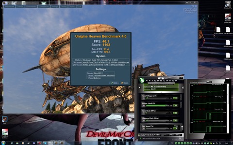

Szia indísd el a Unigine Haven benchmarkot Ablakos módba extrme beállításon 1600x900, s Mellette afterburnerrel nézd a hőfokot menjen le vagy 3-4 kör. Ha akkor is hirtelen ugrik fel a hőfok akkor lehet szar a szenzor , ha viszont szépen kúszik felfele akkor a hűtéssel van valami. Ha negyon meleg eléri a 75-80 at akkor állísd rá a max venti fordulatot , hogy meg-e tud akkor küzdeni a hőfokkal.
Nerazim
Egyszer már írtam ide az MSI GTX 760 (TwinFrozr IV) kártyámmal kapcsolatban, most megint írok. Sajnos még mindig melegszik néha ,de teljesen random módon megy fel 80 fokig is. Van amikor 65 -nél megáll, de van hogy nem. Mi lehet az oka. Használtan vettem itt az aprón 2018 -ig garis. Nem nagyon volt használva az eladó állítása szerint. -

Tegnap felraktam az msi afterburnert és ment mellette az aida 64 is, BF4 -ben mindekettőnél megállt 65 ön a vga, igaz nem sokat játszottam vele ,de ez már nagyon jó sztem (nekem főleg). Valami kis anomália lehetett az a 80+ fok..nem tudom. Mindenesetre egy kicsit most megnyugodtam.

Mindenesetre adj neki egy próbát, tedd fel az MSi afterburnert, és nézd meg hogy melegedéskor mennyire pörögnek fel a ventik, és lőjj be valami jobbat, pl hogy 80°C-nál 100%on menjenek. -

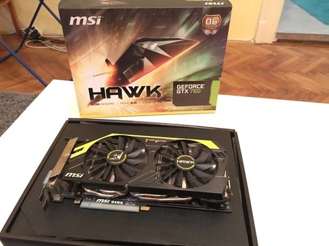

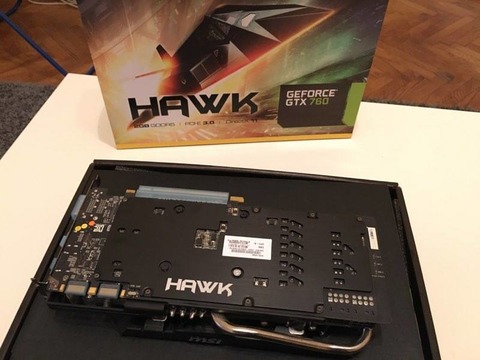

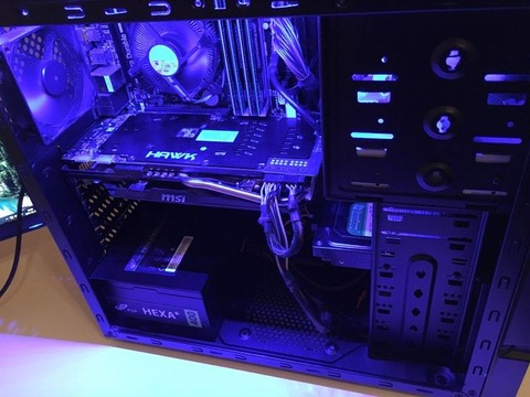

PlayMax
weri
kicsipapucs #32028 üzenetére
760-bol van :d
NFree
PlayMax #32025 üzenetére
Gratt a karihoz
üdv a klubban
remélem jól kijöttök majd egymással én is vettem egyet kb 3 hete , de még nem volt szerencsém hozzá, unokaöcsémnél van , majd elhozom egyszer . majd egy asic quality -t nézhetnél nekem kiváncsiságból utánna esetleg egy alapfeszes tuningot. kiváncsi vagyok mennyire van közel a nagytesóhoz de majd kiderül.
Még egy 660 hawk ra vadászom remélem lessz majd hozzá szerencsém. -

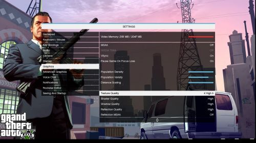

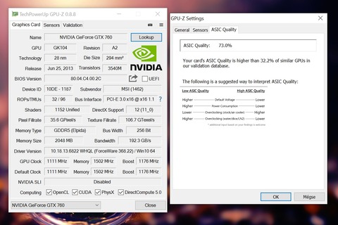

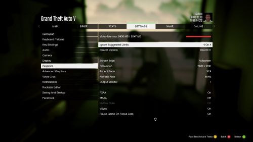

SybenX #32015 üzenetére
Igazad lett
GTA V benchmark kétszeri futtatását átlagoltam és átlagosan 2,33%-kal gyorsult a játék
az 1-5 számozott részek a Benchmark különböző szakaszait, az 1. és 2. oszlop a két futtatás, a 3. oszlop pedig az átlagokat tartalmazza; a 3. oszlop utolsó sora pedig az átlagok átlaga, tehát a driver összesített FPS száma
Szóval, bőven megéri frissíteni
770nel én még mindig a 358.91-es driveren ragadtam meg, ami november 9-i
Volt aki frissített azóta? Érdemes? vagy ennek a kártyának már hótmindegy?
