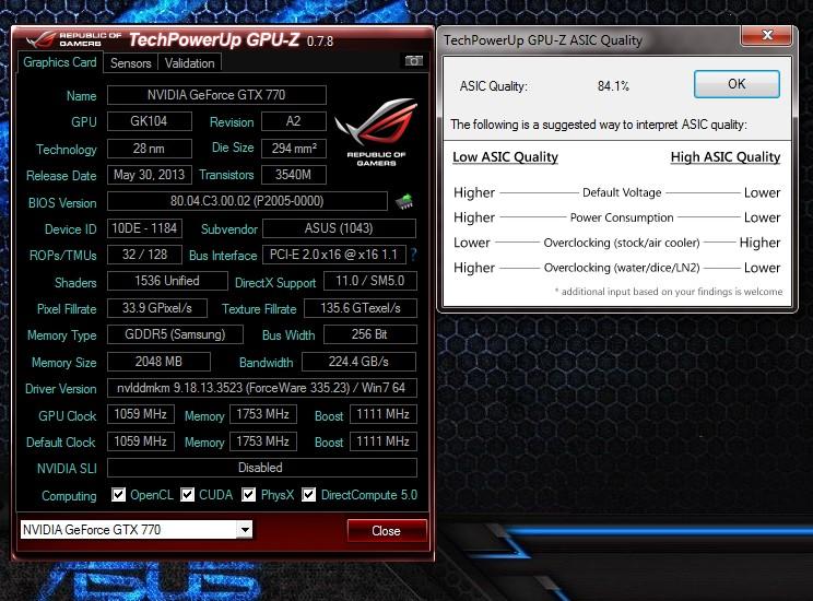

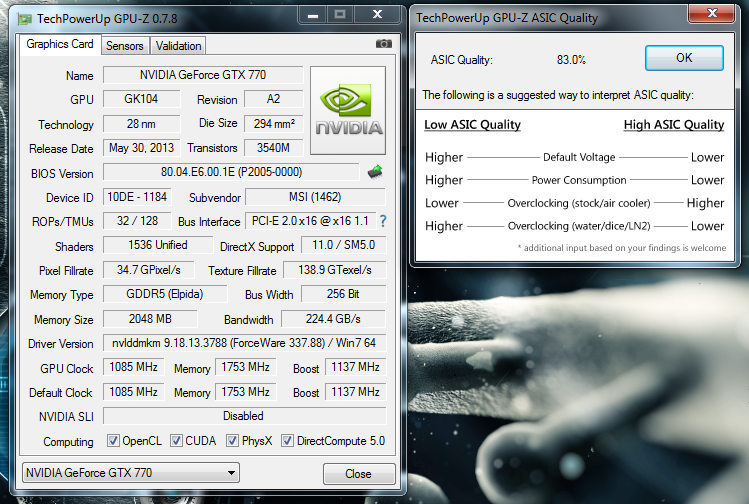

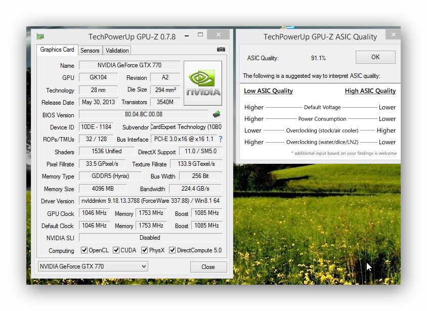

Most alacsonyabb vagy magasabb? Az alacsony asic, magasabb alapfesz, kevésbé melegedik több feszre. A magasabb asic alacsonyabb alpfesz, jobban melegszik + feszre.
(#27938) dergander: Nem. Az alacsonyabbat könnyebb hűteni. mivel kisebb a szivárgási áram. De annyiszor ki lett már tárgyalva ez a téma vagy 5-6 topikban.
dergander
Nézd meg hogy látni fogod a különbséget,az alacsonyabb picivel jobban melegszik majd,fogyasztása is magasabb,és az alacsonyabb minősítésű GPU több feszt fog kérni mint az ellentetja,ugyanazon órajelen.
A tesztre pedig kiváncsi leszekMegsúgom hogy sok külföldi fórumon elég sok a 40-50% közti AsiC. De ahogy látni a magyarok ebbe is jobbak
