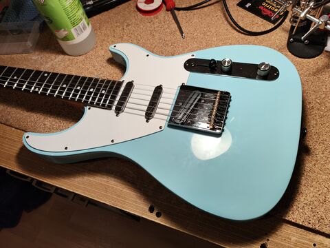

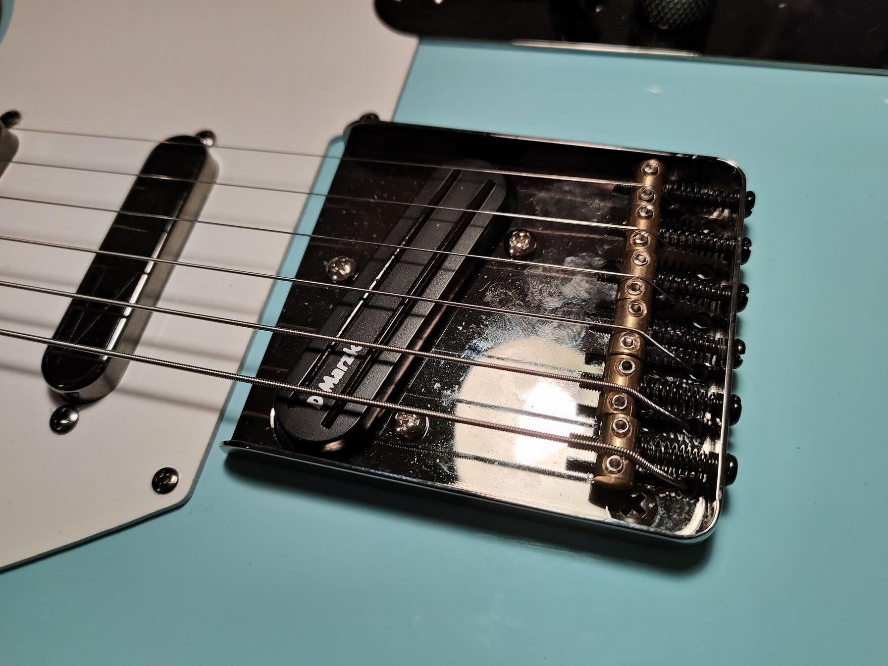

Kerítettem ebbe a gityóba is egy Super Distortiont.
Meg volt a fiókban egy tele bridge sárgaréz babákkal, azokat is átraktam erre.A pickup megszívatott, mert ezeknek az új szériás Super Distortion T-knek már csak a PCB az alaplapja, nem érnek letestelt fémhez a csavarok, mint egy rendes telénél, így nem testelődik le a bridge. Erre már csak akkor jöttem rá, amikor felhúroztam, ezért lelazítottam a húrokat, nagynehezen felemeltem egy-két centire a "hamutálat", aztán némi rézfólia segítségével becsempésztem egy testkábelt a híd alá. Gyárilag nem volt, mert nem szükséges.
Az AliExpressről vett állítólagos D'Addario EXL140 10-52-es húrkészletet raktam rá. Nem ez az első gitár, amire ezt rakom, és sokmindenben jobb, mint az Orphee:
1. Rendesen intonálható, sokkal precízebb húr.
2. Jobb ötvözetből van, ezért határozottan nagyobb jelet ad.
3. A jobb anyag miatt nagyobb a húzóereje is, nincs akkora kilengése, ezért kevésbé hajlamos a zörgésre.
Kb. 1600 Ft-ba kerül, ennyi pénzért simán jó.A gitárnak az új húrokkal, babákkal és pickuppal nagyon állat hangja lett, tiszta twanges és közben metál is. Király!
