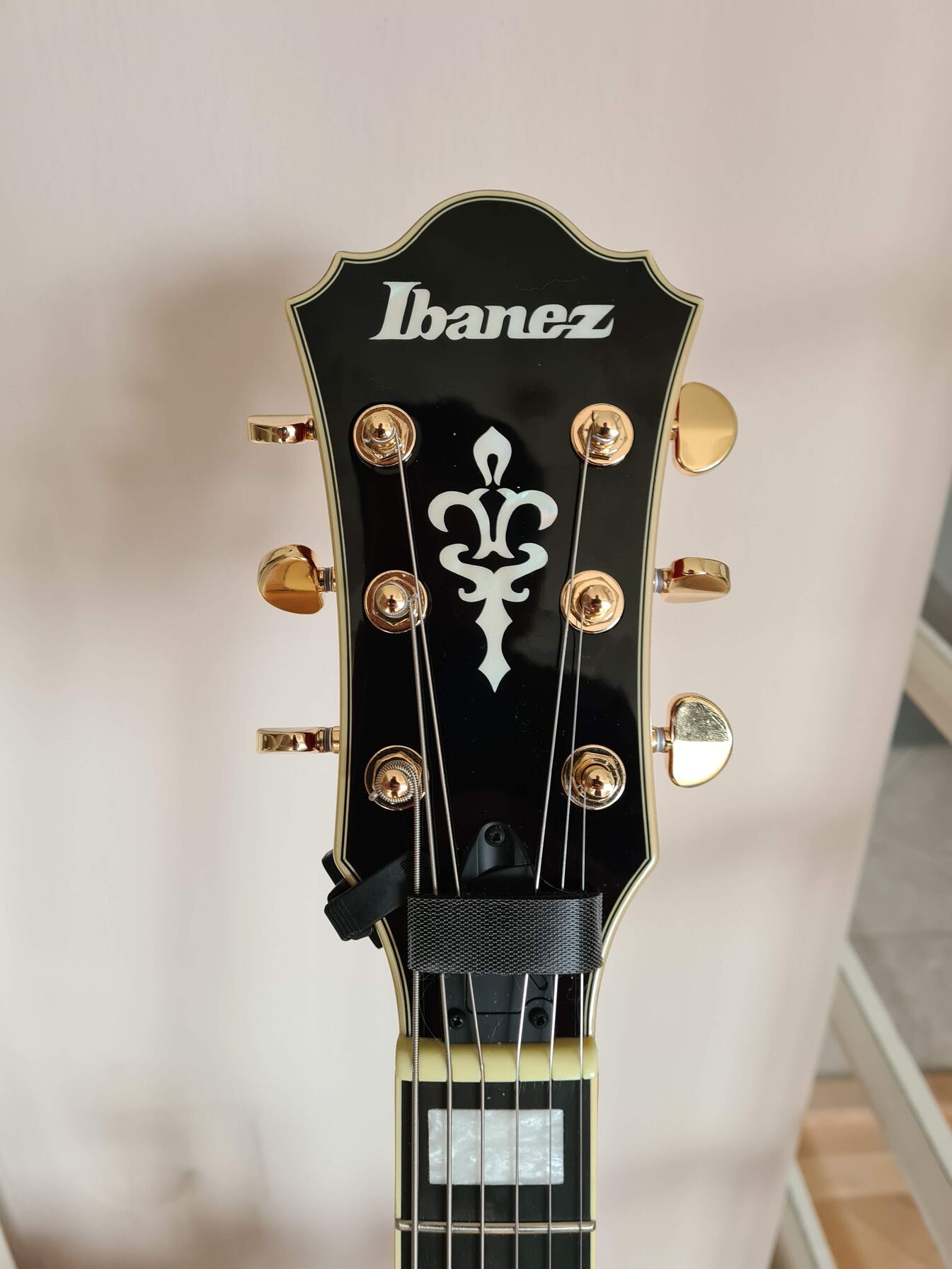

Ezt írtam előbb is, 2 esetben oké a dolog:
- ha valami akkordot játszol vagy riffet és zajt tompítasz
-nyújtasz és kell a plusz támasz
Tessék megpróbálni lejátszani ezt a szimpla gyakorlatot és megérted miről beszélek. -

Goose-T
topikk #54165 üzenetére
Tegyél alá valami szivacsot vagy rongyot. Van pénzért vehető cucc is, bár ezt elvileg a nyakon kell használni, ha nem akarod, hogy például szólózásnál az üres húrok kicsengjenek.
