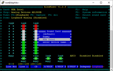

Panthera
Sikerült Windows alól is elérni ssh-val (régi puttyot használtam, ez volt a gond).
Hangkártyát nem kell váltanom, mert ugyanaz a kártya. A master kézi módosításával lejátszás közben is változik a hangerő, ez a része működik. A rendszer grafikus felületén viszont akármit választok ki (analóg/digitális), az alsamixer alatt az SPDIF kimenet "00" szintű és nem tudom változtatni.Megnéztem egy másik gépet, bármi állítgatás nélkül szól mindkét kimenet (jack/SPDIF). Az SPDIF hangerő ott is 0. Úgyhogy ennek nincs jelentősége elvileg.
Panthera
Hangkártyát nem kell váltanom, mert ugyanaz a kártya. A master kézi módosításával lejátszás közben is változik a hangerő, ez a része működik. A rendszer grafikus felületén viszont akármit választok ki (analóg/digitális), az alsamixer alatt az SPDIF kimenet "00" szintű és nem tudom változtatni. -
F34R
Igen arra, ami terminalbol mukodik... ott siman tudnod kellene kartyat valtani, F4 vagy hasonlo. asoundrc-ben kell mokolnod ha nem megfeleloek a beallitasaid.
Panthera
F34R
Panthera
F34R

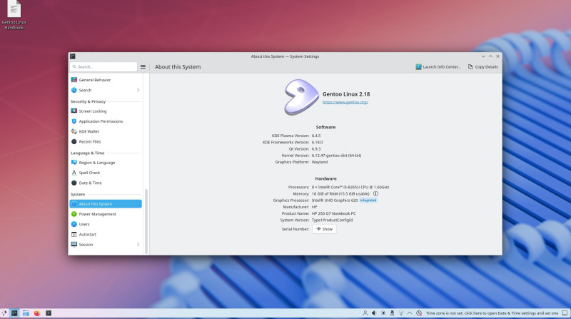

. Alapvetően a handbook-ot követtem. GRUB-ot telepítettem, a sys-boot/grub:2-t.
azert kell, hogy ne kelljen minden csomagot atforditani... igy az archos csomagokkal 100%-ban kompatibilis.
Nagy nehezen csiholtam ALSA hangot, majdnem vért hugyoztam vele. Utána kicsit még kísérleteztem a Sway-jel, mert a másik fórumon linkeltek hozzá egy ilyen SUID bites trükköt, persze nem működött. De annyit mégis elértem vele, hogy addig telepítettem hozzá extra megoldásokat (pl. weston), amíg nem fordított újra az emerge pár dolgot wayland USE flaggel. Na, ez volt óriási hiba, mert most már megint nem megy a picom
