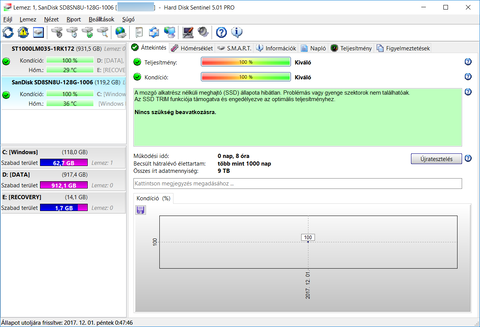

Az első videó időrablás, semmi nem történik rajta. Ránézel a SanDisk SSD-re a gyári programjával és 100%-osnak mutatja, SMART értékek rendben. Csak hogy időt spóroljak a nagyérdeműnek. Egy gyanús dolgot láttam még, SSDOK-kal nézz rá, hogy tényleg megy-e a TRIM, mert a SanDisk gyári programja szerint nincs bekapcsolva.
A második videón a Feladatkezelőben az látszik, hogy az mp-s folyamatok írnak sokat, Google szerint ezek a Windows Defenderhez tartoznak. Mondjuk az a SYSTEM nevű folyamat is elég sokat ír, 100 MB fölött. Process Explorerrel kéne ránézni fa-nézetben, hogy mit futtat ez a folyamat. Lényegében csak ezek írnak sokat, a többi folyamat írása normálisnak tűnik. Viszont ahogy nézem, az AdGuardot nem sikerül lesikálni a gépről, pedig első körben arról derült ki, hogy az is brutálisan sokat írogat feleslegesen, tettél be róla screenshotot múltkor. Azóta még egy terabájt felkúszott arra a szerencsétlen SSD-re néhány nap alatt.

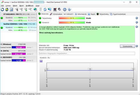

No az extra írásra két extra videó:
SanDisk SD8SN8U 128G 1006 - SanDisk SSD Dashboard - Youtube
Feladatkezelőben I/O írt bájtok száma - Youtube
félóra - óra alatt terabyteos írás! Ti mit láttok a videó alapján?

Na, akkor meg is lett mi ír sokat. Eleve gyanúsan hangzott ez az Adguard. Legalább most már tudjuk, hogy ilyenek is okozhatnak túlzott írást. Bár még futtassad a Feladatkezelőt, mert ez a 66 giga írás egy folyamathoz sok, de arra nem elég, hogy 4-5 nap alatt 2,5 terát felírjon, fog ott még valami szutyok folyamat sokat írogatni.
Még az az svchost gyanús a maga 21 gigájával, meg kéne nézni, hogy pontosan mit futtat, ezt más füleken tudod ellenőrizni, mert több is szokott belőle futni. Bár még ez a kettő folyamat a maga 87 gigájával még mindig nem indokol 2,5 tera írást.

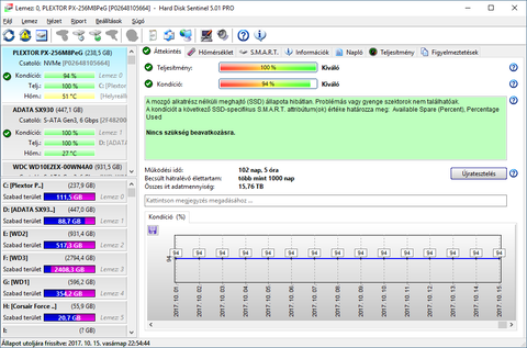

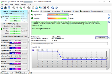

A másik dolog pedig, hogy a 2,5 TB extra írást nálam gyűjtötte be. Csak éppen úgy, hogy a Hard Disk Sentinel-t szerint, mióta nálam van 52 GB írás volt rajta... Az összesítőben pedig látható, hogy TB- os eltérés van.
A harmadik dolog, hogy a Plextor PX-256M8PeG NVMe SSD is érdekes írás mennyiségeket produkál, de ott legalább 8 hónap alatt jött össze. A Samsung 500 GB SSD Series 850 EVO az tényleg 0 byte írással jött, de az ADATA XPG SX930 480GB SSD-nél szép kerek 1,75 TB írás volt, és más is megjegyezte akkor, hogy Ő is így kapta, pontosan ennyi írt adattal, mert természetes, az is, hogy a gyártók tesztelés után adják ki.
A negyedik, hogy a SATA-s SSD-imnél nem tapasztaltam túlzott írást, csak az M. 2 NVMe meghajtóknál. Ráadásul a kettő két külön gépben van.

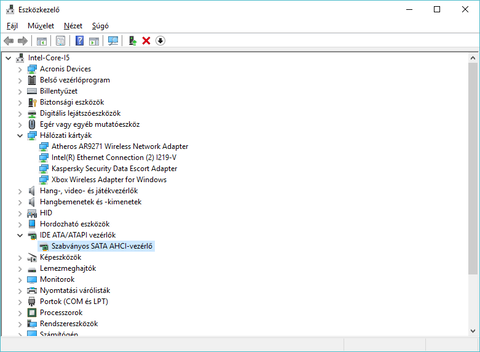

válasz #41133696 #27496 üzenetére
No akadt pár BSOD az utóbbi napokban:
A Google szerint jobb a gyári MS AHCI, hiába 10 éves...
Így visszakerült az (Megoldás, Youtube 4K ):
Az eredmény pedig láthatóan jobb:
Settings - Text Data - All 0x00 (0 fill)
Settings - Text Data - Random
BitLocker mellett!

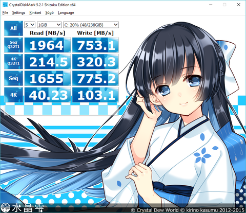

Videón:
Plextor M8PeG SSD meghajtó Crystal Disk Mark sebességteszt
ADATA XPG SX930 SSD 480GB SATA-III ASX930SS3-480GM-C - Crystal Disk Mark

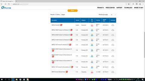

Megjöttek az SSD-K.
https://prohardver.hu/tema/hogy_is_neznek_ki_a_gepeink/hsz_61115-61115.html
Erre látom, hogy van friss Firmware. Nem tudjátok mik a változások? Mert frissen húzott Windows...
