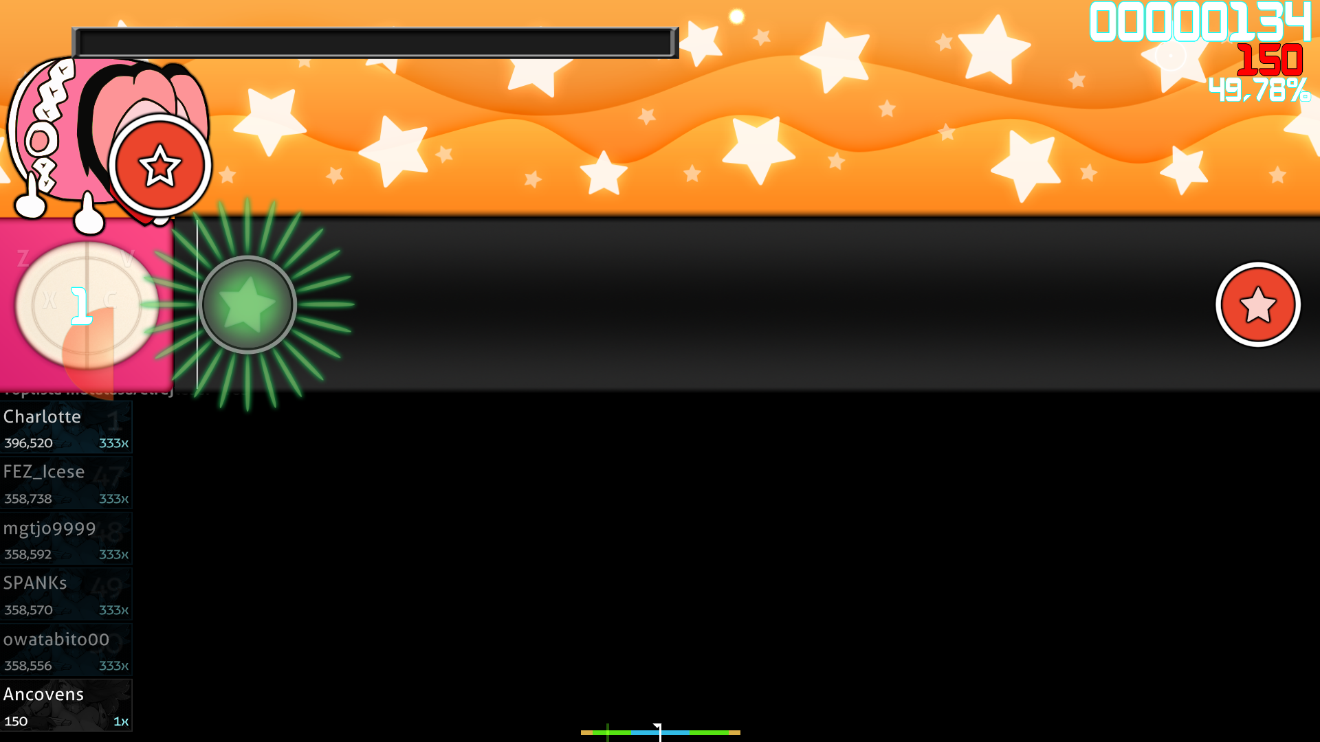

Helló
Itt elcsúszik a félkör Wine alatt
Valakinek valami ötlet?
