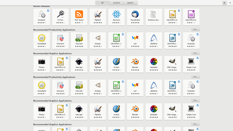

Ujabb ket kerdesem lenne:
- Hogy tudok a rendszerbol egy COPR repot eltavolitani?
Hozzaadtam a rendszerhez de a dnf disabledre rakta. Ez idaig oke, de hogy tudom eltavoltani?
- A GNOME Software bebugolt vagy nem tudom mit csinalt, mert most ez fogad:
Ugyanazt a ket kategoriat sorolja a vegtelnsegig.
Koszi!
