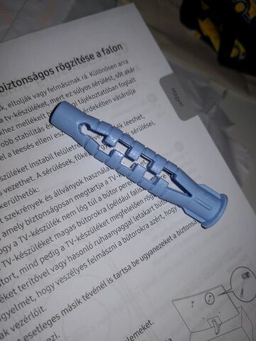

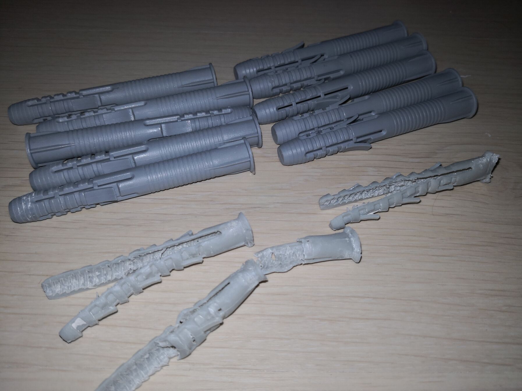

A gond a tiplik kiszedésével az hogy lehet nagyobb lesz a lyuk mint kéne mire kiszenveded őket.Nos ha most tart stabilan akkor később is fog,persze csimpaszkodni ne engedd a srácokat rajta.
Természetesen a hozzá való dűbel az igazán jó megoldás,nézz meg egy tiplit hogy ki tudod e szedni akár úgy hogy betekersz pár menetig egy csavart és kihúzod vagy megfúrod 9 vagy 9 és feles fúróval hogy a ház is kiforogjon.
Azt oldjátok meg hogy ne alatta játszanak vagy köss extra biztosítást a tévére.A gyerekek feje beforr.Ilyen csavart bármelyik nagyobb csavar esetleg szerelvényboltban kapsz.
Ahh látom, akkor cseréld mindenképp!

Tiszteletem!
Lecseréltem a tvmet és kicsit elgondolkodtam, hogy nem kellene-e a falikonzolommal is foglalkozni.
A fal ytong, a konzol egy 80 kgig terhelhető Stell SHO 1005. Az eddigi 49"os tv 11 kg volt, míg a mostani ívelt 55"ös már 17 kg fölött van kicsivel. A gyári csavarokat használtam, de úgy emlékszem, hogya tipliket cseréltem valami szárnyas megoldásra, igaz nem gázdbetondübelre (nem is értem miért nem ajánlotta azt nekem senki, pedig annak idején több boltba is bementem, hogy tuti megoldás legyen...). A gyári csavarok (6 darab), amik a falhoz rögzítik a konzol: M8x90esek.
Elég sokat forgatjuk a tvt, napjában többszöri, mindenféle szögben, gyakran teljesen kihajtva... kérdésem az lenne, hogy szedjem le az egészet a fenébe, próbáljam valahogy kiszedni a tipliket és benevezni erre a gázbetonos tiplire ha nyugodt akarok lenni? Alapvetően nem a tvért aggódom, hanem azért, mart a gyerekeim richtig alá ülnek játszani
Illetve a másik kérdés, hogy mivel úgy néz ki még pancserebb vagyok, mint gondoltam, kiderült hogy elkevertem a tvhez kapott gyári vesa csavarokat és a google nem igazán akar kegyes lenni hozzám, esetleg valami tipp, hogy honnan szerezhetnék be újakat? Ha minden igaz M8-asból 43-45mmes kell (kézikönyv írja így
A segítséget előre is köszönöm.

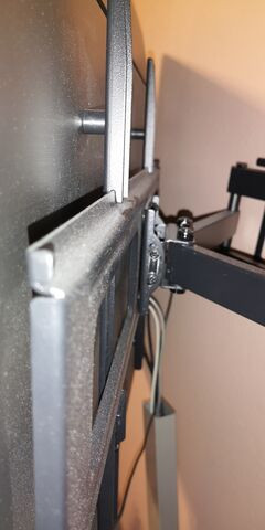

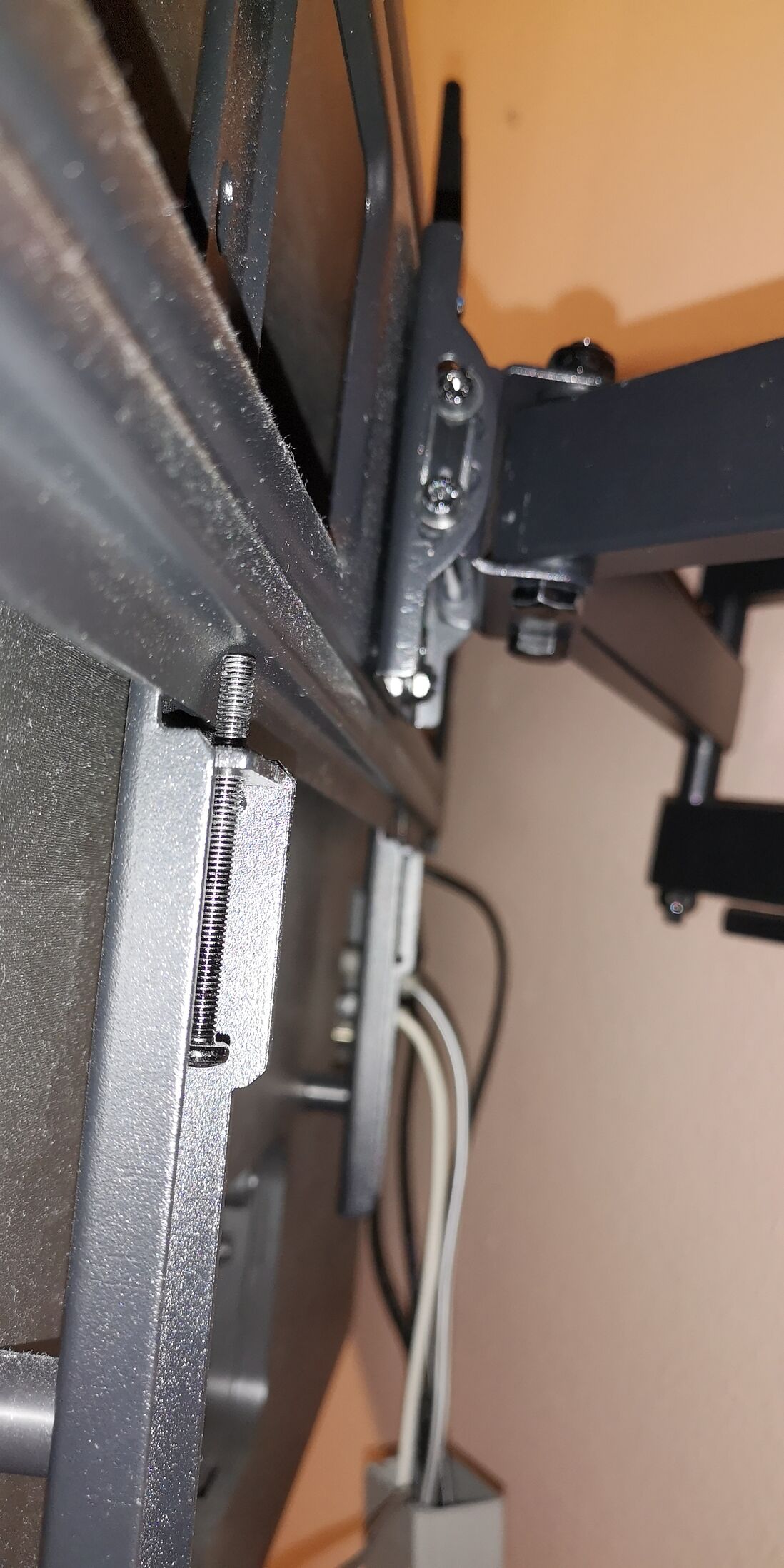

bghistvan
Ismét egy kéréssel fordulnék hozzátok,mivel a tv-t le kellene vennem a falról a konzolról polc szerelés miatt.
A konzol egy steel sho 3610,és mivel ketten raktuk fel korábban ,nem vagyok magabiztos a leszerelési mechanizmusban....nyilván nem az egész konzolt szerelném le a falról ,hanem magát a készüléket ,és beillesztenék két képet amin úgy gondolom hogy látszik a szerelési mechanizmus,tehát ezen a képen a felső rész van amit bele kell csúsztatni a konzol tartó elembe:ezen a képen pedig az alsó csavaros rögzítés található ami a konzolon tartja a keretet:
Jól gondolom,hogy elegendő lesz az alsó csavarokat kitekerni,és már le is lehet venni egyszerűen a tv-t,majd a visszahelyezés is ugyanígy?
Köszi
