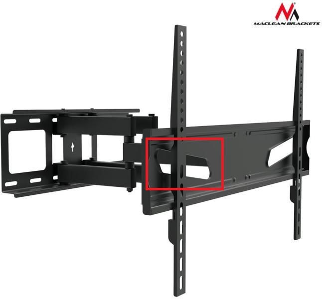

A Gyári képek alapján a konzol elég strapabírónak néz ki, vastagságilag.1 kérdés a [képen] pirossal bekeretezve, azok a nyílások mire szolgálnak( ez bármelyik kétkarú konzolra értem)? Elősször a konzol szilárdságára gondoltam, vagy valamiféle tápkábel elvezető vagy micsoda ?
Hát a fal mindenképp elfogja bírni, mivel a szobámmal szembe ahova kerülne, a másik falon fel van csavarozva 2db tálaló szekrény, ( Kb. 70*60cm / db ) ami telis tele , tányérral, pohár bögre stb kellékkel
A tavaly nyáron meg a szobám egyik falára, raktam fel, egy olyan polcot ami tele könyvel, dvd-vel.Mellesleg javasolnám, hogy mikor konzolok linkelésre kerülnek ajánlva akkor a teljes neve legyen kiirva , mivel pontosabban rá lehet úgy találni, akinek szüksége lenne rá

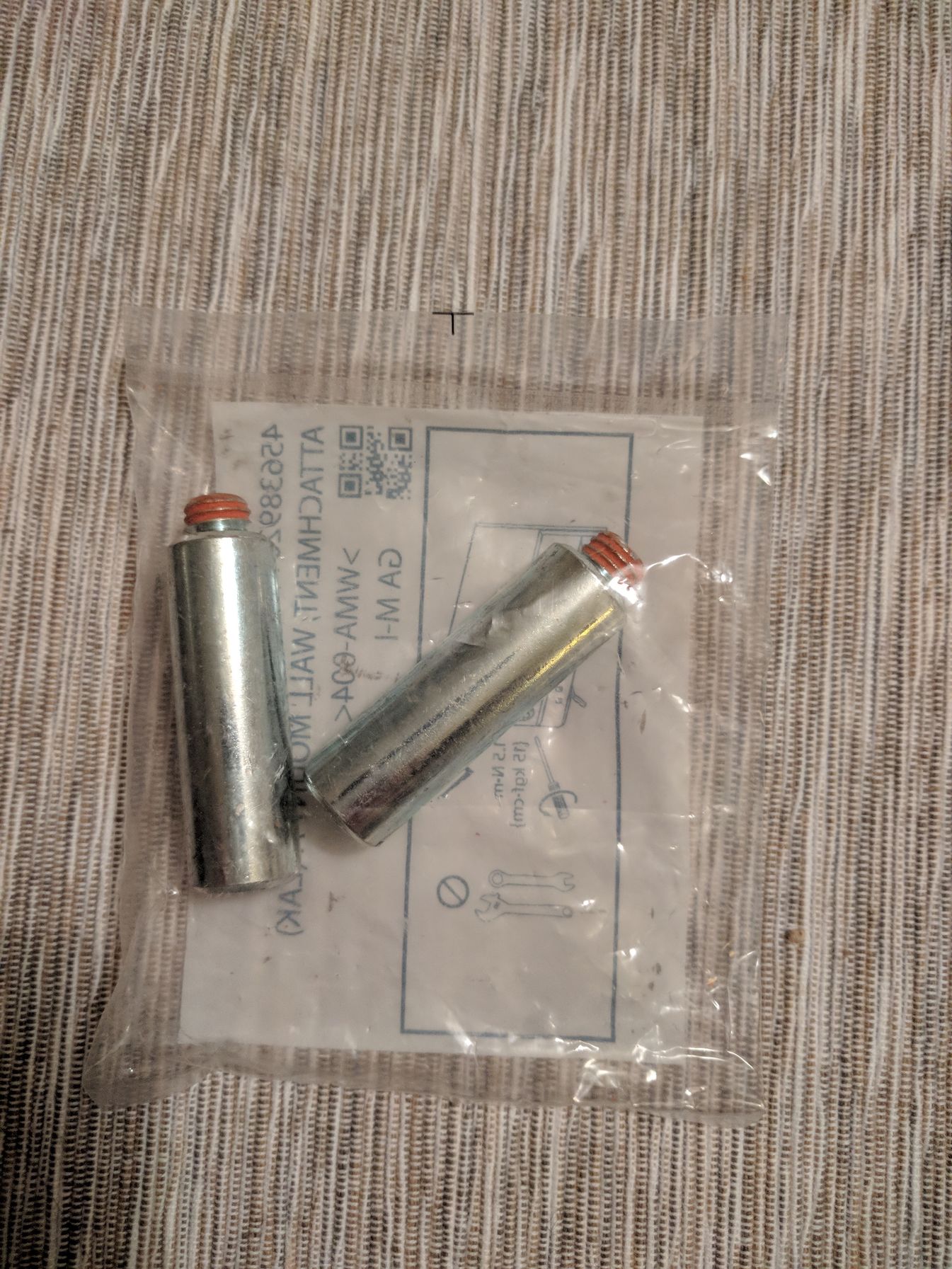

Sony KDL-55W809C TV-hez (súlya 17 kg) keresek fali konzol alternatívákat. Elvileg bármilyen VESA kompatibilis konzol jó hozzá.
Sony topikban kaptam azt a tippet, hogy ez a toldó csavar kell hozzá, de a TV-hez jár ez a csavar pár:
Így tanácstalan vagyok, hogy kell e nekem az a kit Amazonról.Még nem döntöttem el, hogy fix, vagy kicsit dönthető esetleg kihúzható verziót veszek, de a hátsó csatlakozókból ethernet, HDMI és néha USB lesz használva, ezért jó ha majd hozzá lehet férni.

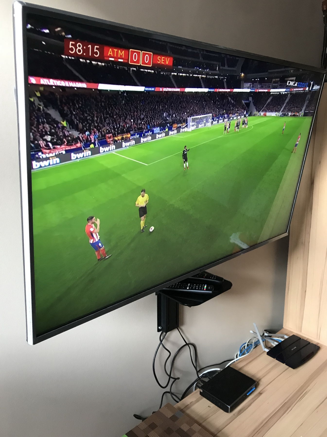

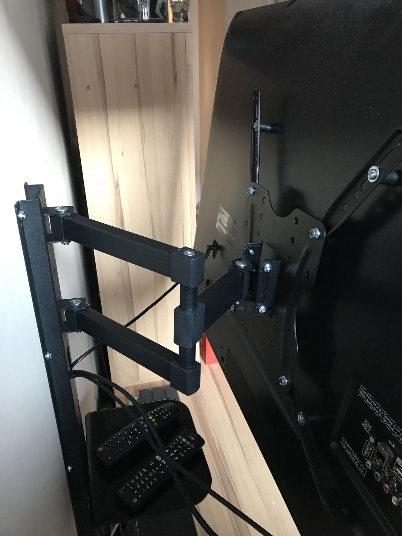

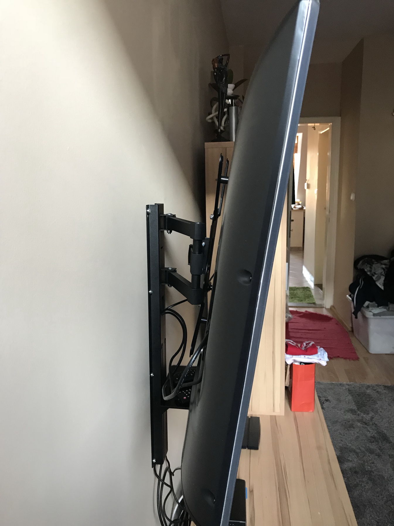

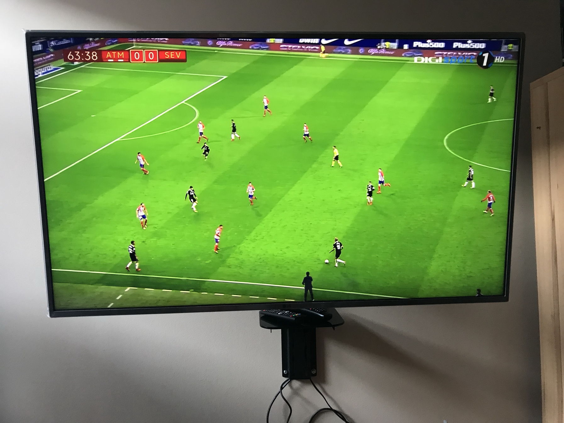

Néhány kép a majdnem végeredményről. A tereprendezés még hátravan!
Látható, hogy kicsit döntve használjuk. Az ágyból nekünk így kényelmes. Nagyjából fél állásban van, tehát még jobban is meg lehet dönteni. Forgatni elméletben 180 fokban lehet. Ennek határt szab a készülék mérete. A faltól minimum 9cm max. 44cm lehet a távolság.
Teherbírás 30Kg.
A kábeleket szépen fel lehet vezetni a konzol mögött. A kis tálca (üveg) alatt rugalmasan, bárhova állítható.
Akár külön media lejátszónak, boxnak, konzolnak (elvileg 5kg. teherbírás) szerintem nem lenne a határán 7-8 kilóval sem!
Érdekes lehet még, hogy csak gipszkarton falra van lehetőségem rögzíteni. Ezért sokat gondolkoztam, hogy talán nem kellene konzolozni!
Végül ilyen molly dübel
felbátorított! Nagyobb a teherbírása mint a műanyag megoldásoknak. 8db csak megfogja és a viszonylag nagy felület miatt a falon is rendesen oszlik a terhelés!
Más kérdés, hogy a jobb oldalon tartó fát furtam. Így azokba a konzolhoz mellékelt 6x60 as csavarokat hajtottam be. A bal oldalon viszont a dübelek szolgálnak, stabilan! -

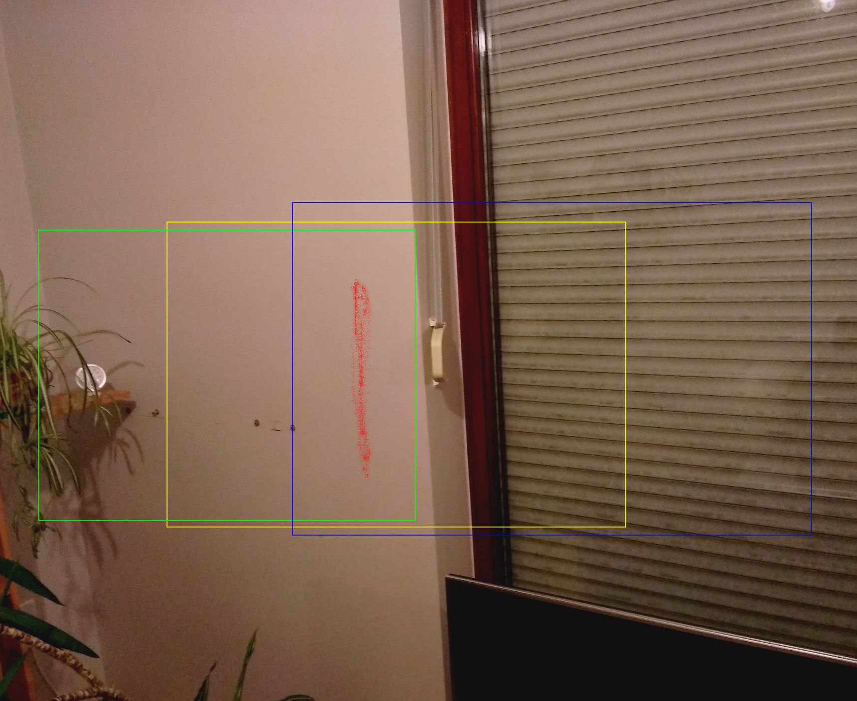

Mennyire bírja egy konzol, ha szinte napi 24 órában oldalra kitartott pozícióban áll?
A piros csík helyére fúrnám fel
És alapállásban a sárga keretet foglalná a tévé.
Használaton kívül mindig balra lenne tolva a zöld keret helyére.
Tv nézés közben pedig a kék keret helyére húznám.Esetleg tudtok javasolni konzolt, ami
1. több karos, dönthető
2. minimum 55"
3. legalább 50 centit enged oldalra
4. függőleges fali felfogatású, hogy minél közelebb tudjam fúrni az ablakhoz
