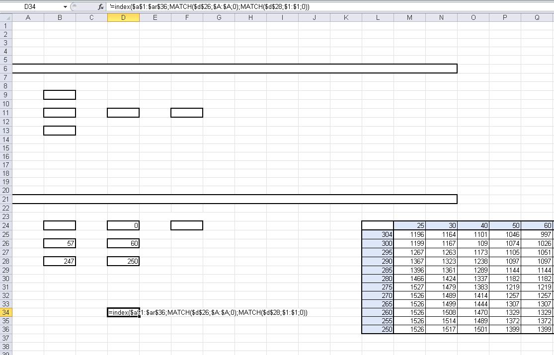

Delila_1 #28718 üzenetére
koszi a gyors segitseget...maris probalom
error
egyreszt angol az excelem (match parancsot azonositottam be a holvannal)
A ket megadott cellam a D26, D28
A tablazatom pedig L24-tol tart AR-igezt irtam be
=index($l$24:$ar$36;MATCH($d$26;$A:$A;0);MATCH($d$28;$1:$1;0))hol a hiba?
thanks, es sorry a hozzanem ertesemert -

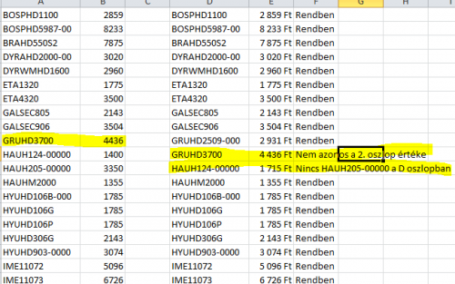

Delila_1 #28556 üzenetére
Szia, igen ez kidobja, hogy benne van-e az adott tartományban az adott érték, de nekem msot a szűrés miatt kéne, hogy kiszínezze vagy akármi!
Jelenleg van 2 tartomány, amit össze akarok hasonlítani, az egyik tartomány elemei tuti, illetve szinte biztos, hogy szerepelnek a másikban, viszont abban van egy halom, ami meg meg nem szerepel az elsőben, ezért szeretném kiemeltetni! Általában képletet keresek erre, de most valami feltételes formázást kéne!
Köszönöm
